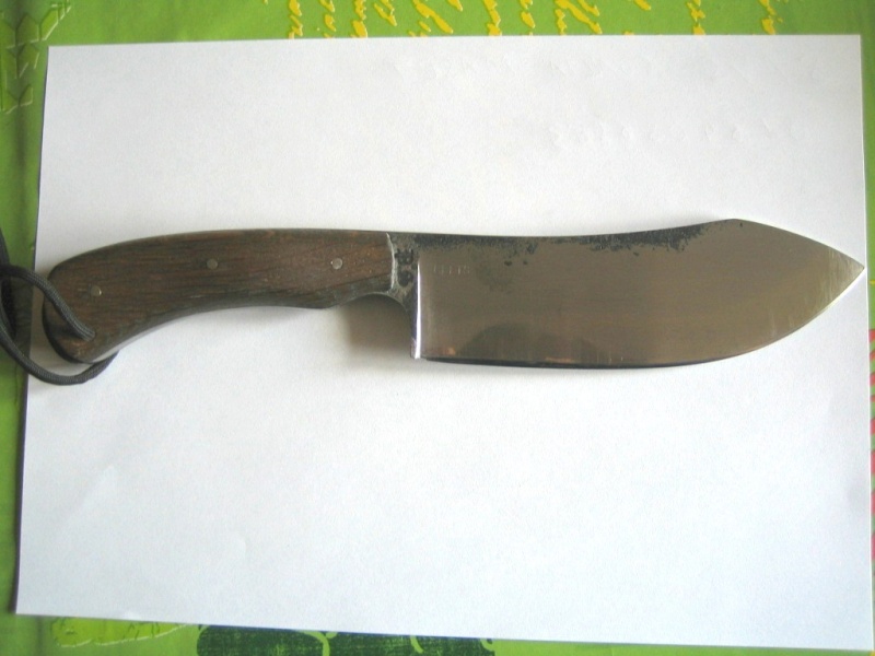

Messagepar jebstuart » 06 Sep 2022 18:02
J'en ai un qui lui ressemble :
Messages: 9982
Re: Victor Platzer
Messagepar el-Lapsa » 06 Sep 2022 21:41
En effet il y a un air! Il est bien cool, encore plus musclé que le mien!
C'est de Paolo Simoes? :)
Cette forme de lame avec du poids sur l'avant, c'est pas loin d'être un optimum pour le chopping je pense..

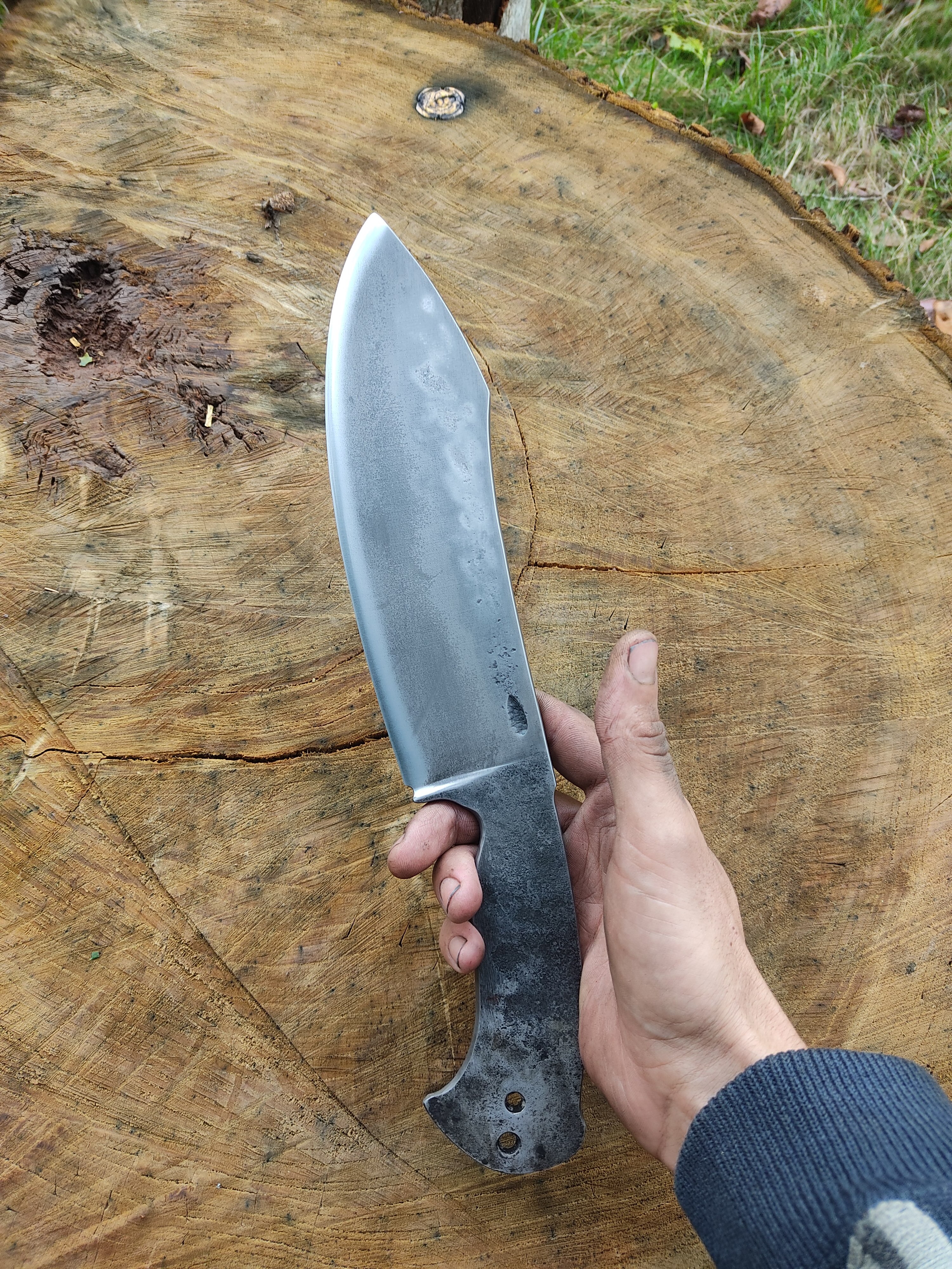

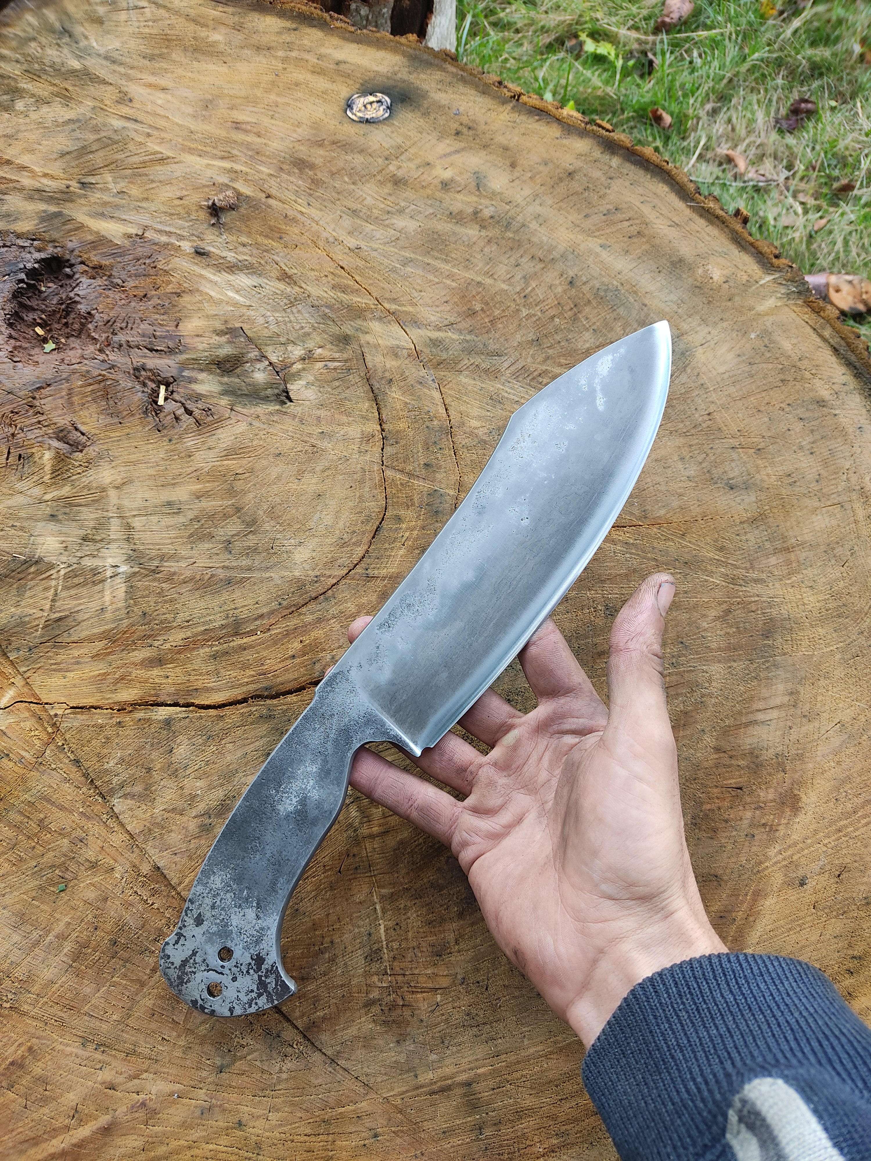

Messagepar jesusmariejoseph » 06 Sep 2022 22:10
je suis comme toi, et comme beaucoup d'autre les finitions de lame c'est la plaie
el-Lapsa a écrit: Je pense que je vais trop loin avec la grosse cubitron, mais c'est ce qui te fait gagner du temps in fine..
je pense juste qu'il faudrait, pour eviter ca, passer un petit poil plus par la 120, et la 220,
a 220 tu commence a avoir des rayures homogenes, et si tu veux en rester la tu auras un truc qui a l'air d'etre pensé comme ca, ce qui collera bien je pense avec ton approche, sans pour autant demander plus de temps
il y a aussi des bandes de surfacage à passer apres la 220 qui vont te prendre 10 min mais j'ai oublié le nom. elle sont pas donnée mais tienne bien dans le temps vu que c'est pas fait pour virer plein de matiere
sinon apres la 220 pour une lustrage rustique les bande scotch brit ca te fera un truc bien, ca bouffe un peu les aretes mais franchement ca colle bien aussi avec ton approche et ca prend 5 min. pour le coup les bandes dure vraiment longtemps,
el-Lapsa a écrit:Par contre le stonewash je sais pas.. faudrait que je test le stonewash bouteille+caillou, mais je n'investirais pas dans une sableuse ou un truc du genre.
Fin bon, je ferais quand-même un effort sur les prochains ;)
bon c'est sur que le stonewash, tout de suite ca rend le truc plus taktik, mais pour essayer, deux assiettes ikea en ceramique a 1 euro piece dans une bouteille d'orangina, pas mal d'huile de coude ca marche bien
No brain No headache
jesusmariejoseph
immaculée contraception
Messages: 5420
Inscrit le: 10 Jan 2014 17:31
Localisation: Lisboa
Re: Victor Platzer
Messagepar el-Lapsa » 06 Sep 2022 22:29
Merci JMJ!
Alors perso j'ai fait le choix de bosser qu'avec des bandes un peu durables, et même usée je les garde pour détourer etc ou ça me fait un grain un peu fin
Je suis un gros fan des cubitrons et des scotch brit
Traditionnellement, j'utilise:
Cubitron 36
Cubitron 60
Cubitron 80
Cubitron 120 bien usée
Scotch brit rouge
Scotch brit bleu
Scotch brit verte
Scotch brit blanche + pate a polir, sur le fil uniquement
Les scotch brit pour du convexe c'est juste le feu je trouve. La "moellosité" de la bande est top en terme de ressenti et ça lisse bien.
Là sur la Crapule, j'ai fait 36, coup rapide de 60 et 120, et scotch brit. Le souci c'est que je viens de sortir une nouvelle 36 et il faut qu'elle s'use un peu avant d'être plus régulière. Neuve t'as des attaques profondes sur les grains qui sortent trop (et qui finissent par se barrer assez vite heureusement).
Et si tu fais la connerie de trop descendre en épaisseur avec la neuve comme j'ai fait, ben t'es un peu niqué car pour enlever les rayures tu changes la géométrie de manière significative..
Mais après ton premier message j'ai testé d'intercaler une 120 neuve entre la 80 et la 120 bien usée, et ça le fait bien (cf le camp, puis j'ai trois autre couteau émoulu cet aprem, le résultat est plus probant!)
Après c'est vrai qu'il faut que je fasse gaffe à ça, les rayures. Autant sur du du Crapule j'assume, autant sur les autres couteaux faut que ca fasse propre quand même. Mais je reste assez focus sur la géométrie et les tests de copeaux en cours d'émouture, et souvent les rayures tu ne les remarques que dans la finition a plus haut grain. Les rayures de 36 se voient beaucoup plus après la scotch brit verte que la rouge, forcément. Sauf qu'arrivé à la verte j'ai déjà validé ma géométrie définitive..
Pour le stonewash faut que je teste, mais je crains que ça ne s'accorde pas trop avec mon "style". C'est vrai que c'est assez connoté tactique/moderne, mais avec un truc grossier ptet que ça irait..
