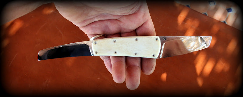

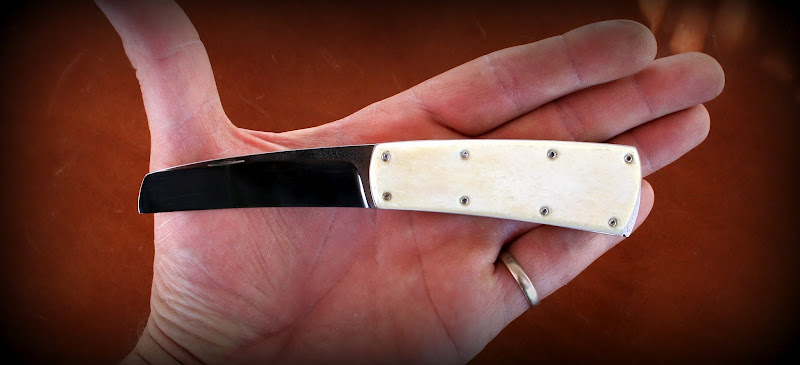

Messagepar christophe.mercier » 31 Juil 2012 13:34
Merci à tous :D
Bon avant les vacances ( :spc: ), le petit dernier, couteau cette fois-ci.
Un modèle que j'avais dessiné il y a pas mal de temps, mais pas le temps de le faire.
C'est un pliant à friction à deux lames en 90mcv8, une lame tanto et l'autre courbe inverse.
L'émouture de la lame tanto est chisel droitier.
Les platines sont en z20 et les plaquettes en os poli
Taille fermé : 9cm
Taille ouvert avec lame tanto: 15,5 cm
Taille ouvert avec autre lame: 16cm
Largeur totale: 17mm

Messagepar cardoso5fr » 31 Juil 2012 13:52
Etrange mais trés bien réalisé :D

Re: Les Couteaux de KOF
Messagepar abouaswad » 31 Juil 2012 18:59
pas fan de ces lames à l'utilisation, mais la ligne est très belle, et la réalisation a l'air impec
Messages: 46264
Messagepar gam127 » 31 Juil 2012 20:37
J'aime beaucoup la lame sheepfoot, par contre la lame "tanto" un peu moins...mais il y a de l'idée, c'est original et plutôt joli.…
gam127
Karadoc
Messages: 7929

Messagepar jlg » 01 Aoû 2012 17:34
Fermé, il est magnifique :D
Messages: 28065
Messagepar Phare Aeon » 01 Aoû 2012 17:37
oh, j'avais pas vu !
Kof, tu tiens un bon concept là, je crois ! thup
j'suis pas fan des plaquettes, mais c'est un détail.

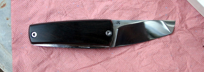

Messagepar christophe.mercier » 01 Aoû 2012 20:39
DagueHaubert a écrit:oh, j'avais pas vu !
Tu crois pas si bien dire :D
Parce que je lui ai fait une autre chemise aujourd'hui :D
Avec moins de vis :roll:
Perso, je trouve que ça va beaucoup mieux; déjà le fait qu'il y ai moins de vis et le noir contraste mieux avec les lames brillantes.
Enfin vous me direz, je compte sur vous :wink:
Donc les plaquettes sont en ebene et voilà ce que ça donne:
Et merci les amis thup
