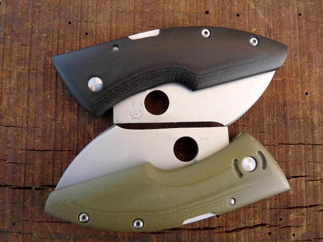

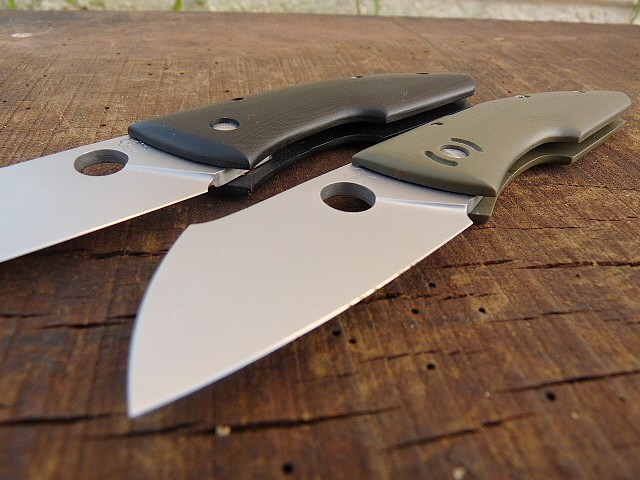

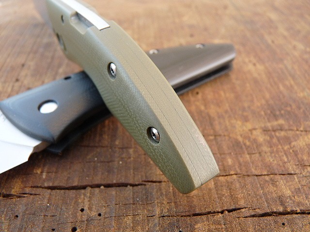

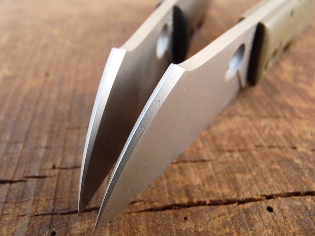

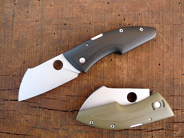

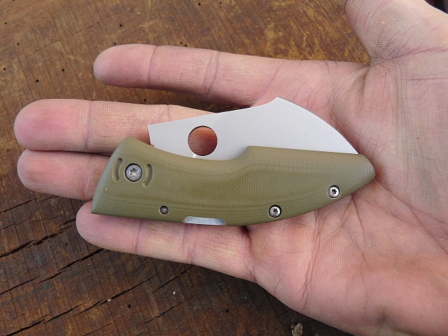

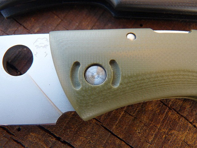

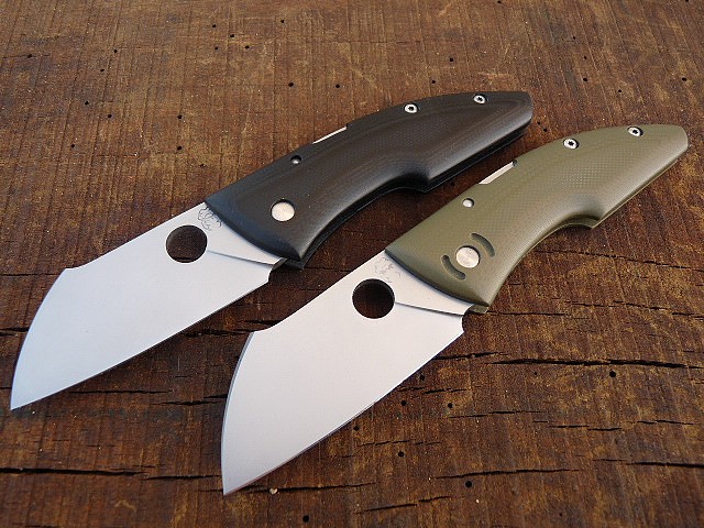

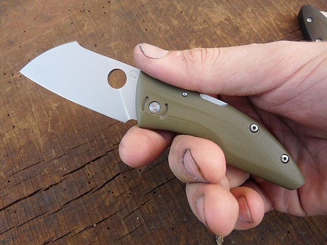

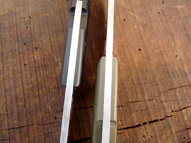

Bon j'ai trop regardé southpark, surtout l'épisode où cartman se déguise en super héros et se fait appeler "the coon"… me demandez pas pourquoi mais voici le p'tit dernier, les deux protos du "coon"
voici "the coon"
Lame en RWL34 microbillée de 3.1mm d'épaisseur, bascule en Z40, ressort en titane grade 5
Les deux ont des plaquettes en G10, sans platines métalliques.
Fausse pièce en G10, vis brossées et mécanisme à pompe avant, émouture plate intégrale.
Poids: 65 grammes
Longueur totale: 153mm
longueur tranchant: 64mm
longeur fermée: environ 93mm
épaisseur max du manche: 13mm
hauteur max de lame: 28mm
photos:
(en fait la photo est un poil floue c'est mins discret que ça en vrai, mais prop' quand même hé!)

sont sympas tes derniers bouzins
Messages: 68704
Re: Jérôme Hovaere [Torpen]
Messagepar aliaswonder » 25 Mai 2011 21:30
C'est très bien fait mais on dirait un morphing entre ton style habituel et celui d'Oufti.
aliaswonder
Hygopondriaque
Messages: 11238
Messagepar pwet » 25 Mai 2011 21:31
ouch ….
bravo.
merci
pwet
Théoricien de lâme
Messages: 5973
Inscrit le: 22 Oct 2008 01:51
Messagepar Doud » 25 Mai 2011 21:33
moi y en a beaucoup beacoup beaucoup aimer
