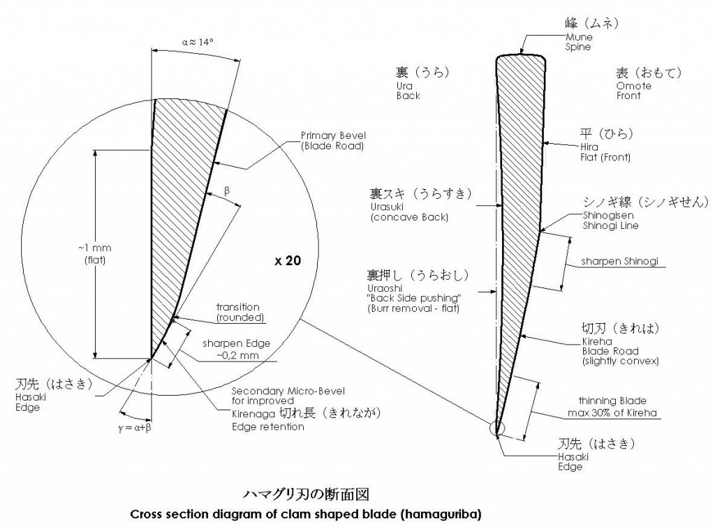

j'y passe encore beaucoup (trop !) de temps mais ça commence a ressembler a quelque chose. Sur la régularité je suis pas mal je pense. J'essaye de diminuer encore le "bord" mais ça fait super peur quand on approche du fil... là je suis a 4/5mm, j'aimerai arriver a 2 au max.… Après sur lame plus haute que le yanagiba, je pleure encore beaucoup...

au fait, c'est quoi un Ura ? :?

c'est le coté concave sur un géométrie tradi jap.

haaaa ok, merci :)
