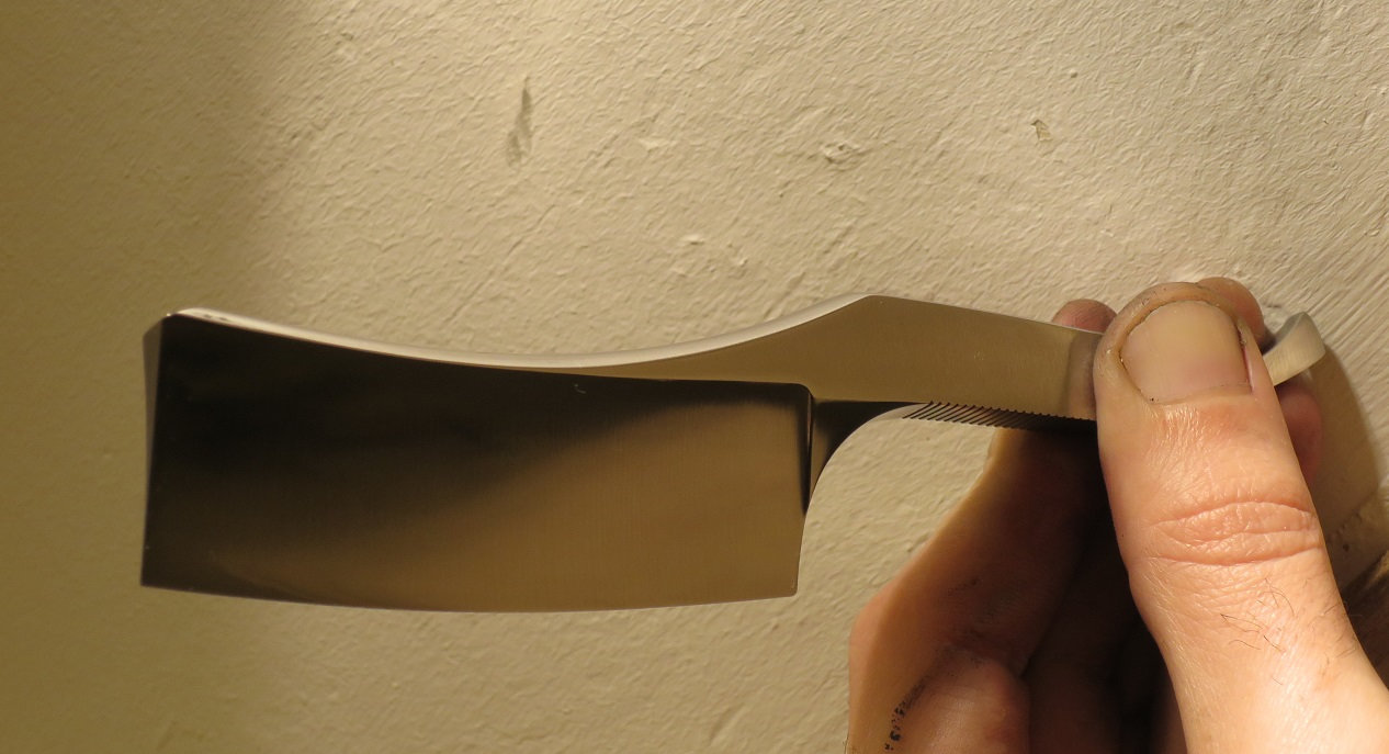

Donc Phil c'est le cc Banane.
Re: Les trucs d'Ali
Messagepar Moana » 15 Nov 2016 08:54
ASR a écrit:la forme banane, c'est le top, comme un fil smile rase mieux qu'un fil droit, c'est scientifique.. c'est de la balle, avantage, coupe, rebrousse poil dans le cou, mandibules, maniabilité toussa..
inconvénient, faut un ptit savoir faire pour l'affuter, mais rien de sorcier, et pour l'affilage au cuir, si tu croises, tout roule, tout touche..
ça doit être très bien pour ne pas se couper aussi

Moana a raison, tu peux pas te planter ce rasoir. c'est safe..
Regarde plutôt sur SRP et Badger & Blade si tu veux des retours sur les SK1 et 2, car ici, on doit être genre 3 en France a les avoir essayé :lol:
Le SK1 a aussi un acier SK1 (1,5%C. :lol: ) le SK2, l'acier SK2 etc..

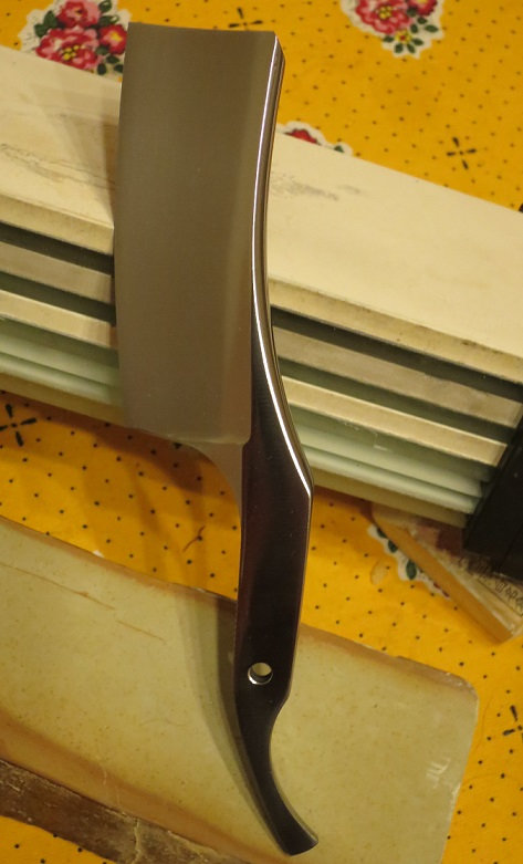

Messagepar ASR » 15 Nov 2016 21:24
:lol: :lol:
un 19/16 - 8mm au dos - 8cm de shaving area :capello:
ASR
Sweeney Todd
Messages: 3330
Inscrit le: 29 Mai 2012 11:40
Localisation: Vaucluse
Re: Les trucs d'Ali
Messagepar ASR » 15 Nov 2016 22:59
affutage et Couleur du 2eme revenu :D
reste a regrinder par ci par là avec une bande 2000 grit vers le fil pour égaliser le biseau à zéro
