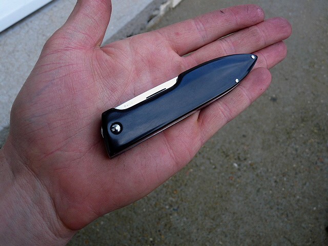

Messagepar torpen » 09 Juin 2010 21:23
@crichon: le clip, ce que je fais, c'est percer les deux trous dans la platine, puis percer à travers la base du ressort ou de la fausse pièce, ensuite j'évase les trous qui débouchent pour mater les tiges du clip dans la pièce. dans le G10 pourquoi pas, il faudra que j'essaie.
aujourd'hui
j'ai reçus mon matos de chez Blem... des vis et des trucs et des machins :D

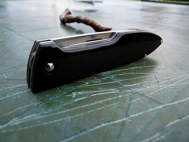

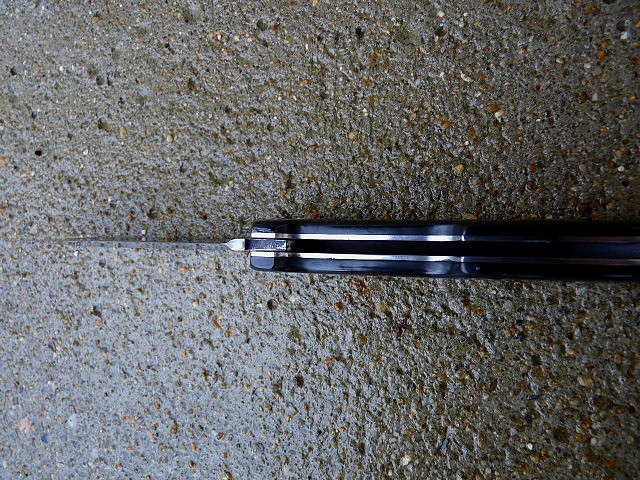

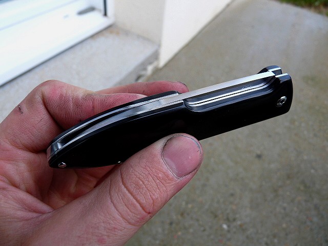

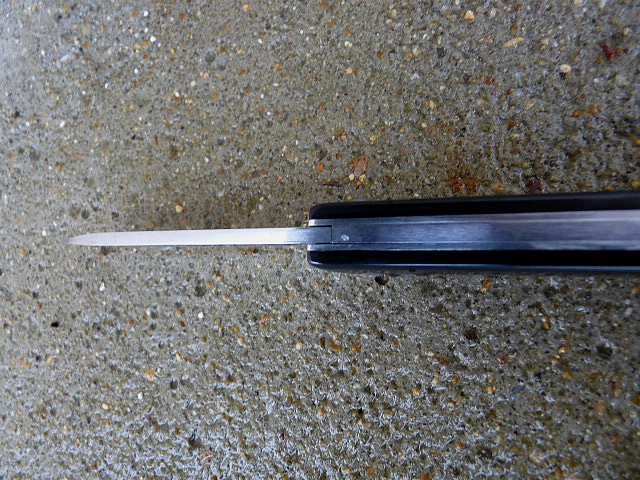

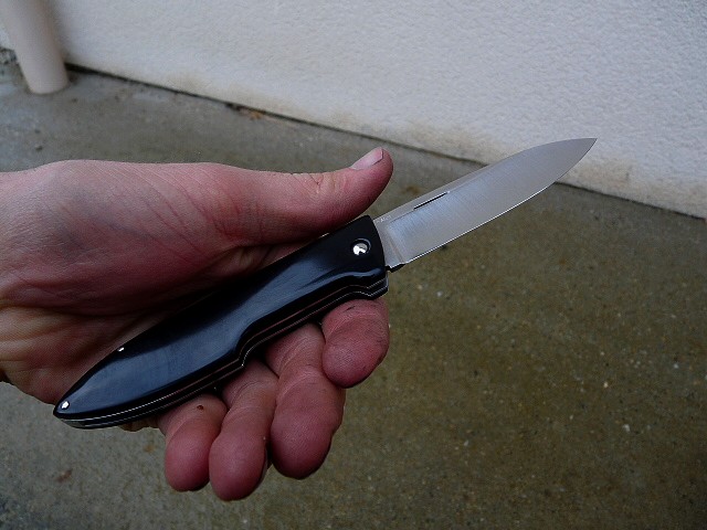

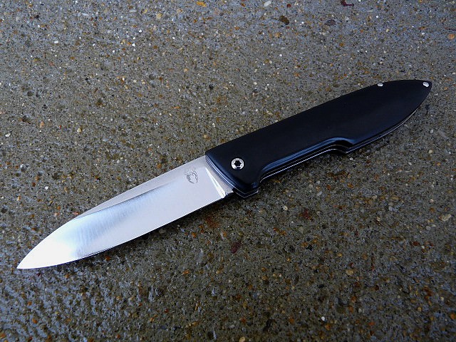

Donc j'ai bossé à fond:
couteau à cran forcé
Manche en micarta black paper avec platines en inox 430.
Lame avec émouture creuse en 1.2519, trempée à l'huile avec revenu flash au chalumeau.
Pivot à vis, rivets maillechort ailleurs.
Ressort en XC75
longueur totale: 19,5cm
longueur lame: 8,5cm
longueur du manche: 11cm
épaisseur de la lame: 3,4mm
poids: 100 grammes
les photos:
[img]http://i65.servimg.com/u/f65/14/15/19/80/p1060044.jpg[/img
le couteau fermé:
au rayon des trucs un peu hum...
l'onglier coté gaucher alors que je voulais faire un couteau droitier :D

Messagepar torpen » 09 Juin 2010 22:19
merci les gars :D
je suis plutôt content :spc: de la gueule que ça tire, surtout du fait que fermé ce soit propre :D
@tobob: ben non te le filer je peux, enfin ça dépend ce que tu appelles filer :D

Messagepar Bigsam » 09 Juin 2010 22:29
Classieux. Très belles lignes.
Tes derniers pliants me font penser au travail de GTC, le coutelier brésilien (dont j'adore le boulot).
Un tout petit reproche sur le dernier cran forcé : c'est dommage que le "cul" de la lame dépasse de l'avant du manche en position fermée.

Messagepar torpen » 09 Juin 2010 22:35
Oui, GTC, les facettes et tout, c'est en voyant son boulot que je me suis amusé pour les dernier pliants, faute d'avoir une fraiseuse :D
Pour le talon de la lame en position fermée, c'est parce que j'ai voulut rapporcher au plus le pivot de la garde afin d'avoir le meilleur rapport manche/lame possible, on a vite fait de perdre 5mm de lame en reculant le pivot.
Merci pour les commentaires :chin:
