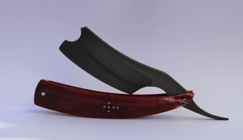

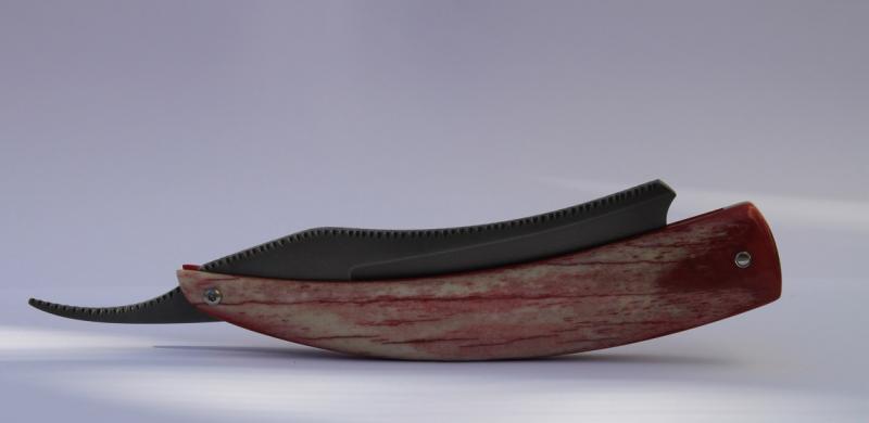

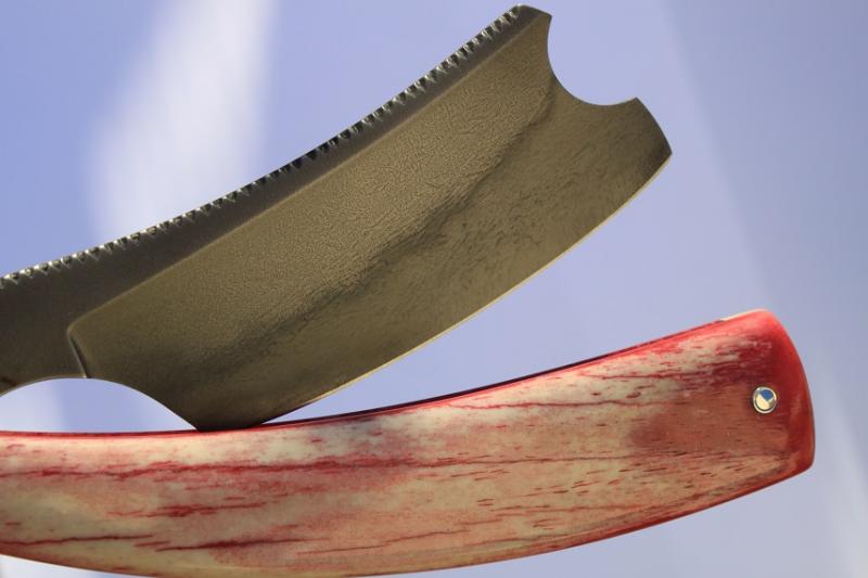

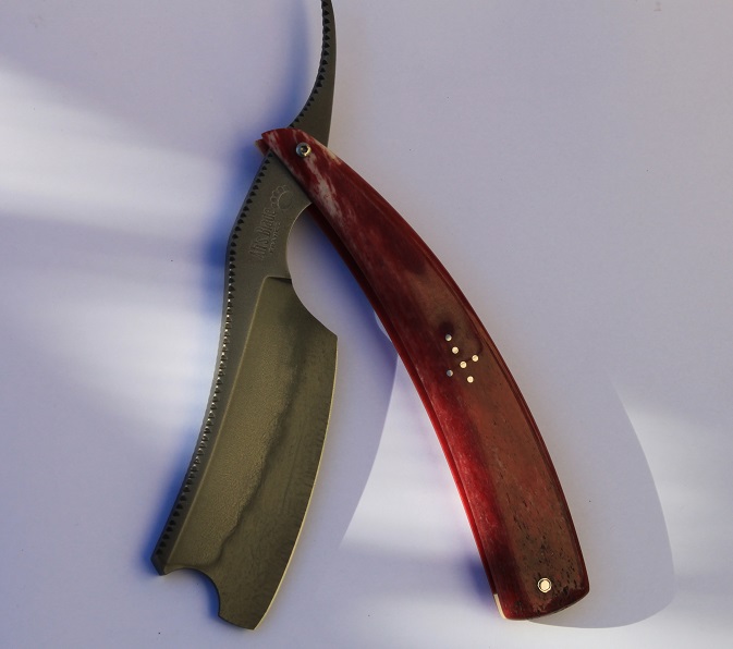

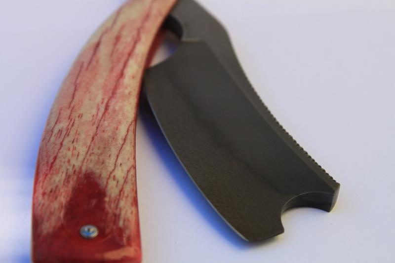

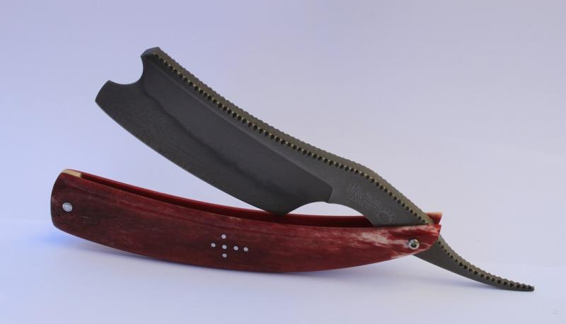

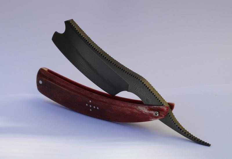

Messagepar ASR » 03 Jan 2013 18:20
Salut a tous !
Et bonne année.
Un Rasoir en 9/8 30mm de large, nez barber's notch, en SC145 et os de Girafe :
ASR

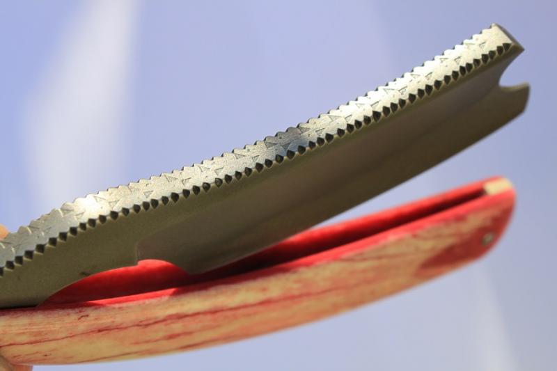

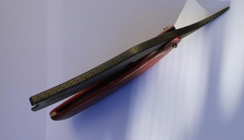

Messagepar m47mu74nt » 03 Jan 2013 21:52
beau !
les petits triangles le dos de la lame sont faits comment?
m47mu74nt
B0u13t
Messages: 3960
Inscrit le: 06 Jan 2012 22:23
Localisation: ~/

Messagepar cardoso5fr » 03 Jan 2013 22:06
m47mu74nt a écrit:beau !
Je dirais de la patience et une lime triangulaire :D
cardoso5fr
Kurt cobain du couteau
Messages: 11167
Inscrit le: 31 Oct 2006 09:53
Localisation: Le mans
Re: Les trucs d'Ali
Messagepar m47mu74nt » 03 Jan 2013 22:13
oui,pour la guilloche, mais au milieu?
m47mu74nt
B0u13t
Messages: 3960
Localisation: ~/
Re: Les trucs d'Ali
Messagepar Pacman » 03 Jan 2013 22:23
Au pointeau triangulaire ?
Pacman
Re: Les trucs d'Ali
Messagepar ASR » 03 Jan 2013 22:45
Salut !
Merci,
Les petits triangles au milieu du dos, c'est fait en electro chimie, un scotch sur tout le dos et découpe des triangles et points au bistouri.
ASR
