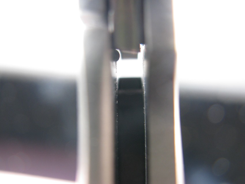

Midnight a écrit:On en parlait avec Blem.
Et ce n'est pas la seule grande énigme du Locha...
Autres questions:
Comment il insert le stop pin?
Comment il tord son lock?
Sachant que pour vérouiller, le lock doit être poussé bien plus loin que ne le permet la platine opposée...
Nous on s'est dit qu'il chauffait pour tordre le lock en "position ouverte" ce qui permettait l'insertion en force de la bille.
Puis re-chauffage pour refermer. Reste le mystère du stop pin... Et moi, je ne crois même pas à notre théorie du chauffage. Ça ferait gondoler le frame...
J'allais le dire: tordre le lock me parait infiniment plus difficile à résoudre... :D
Idem pour le stop pin.
Pour la bille, un petit support pour surélever la bille que tu insères dans la fente et tu frappes le frame au lieu de frapper la bille.

Messagepar Moonlight » 02 Juin 2009 16:53
Autres questions:
Quel stop pin? d'après les photos, le talon de la lame vient buter directement contre le manche.
pour la bille de détente, une des solutions serait que cette bille soit insérée dans la lame au lieu du frame, mais je pense que ça serait trop facile. j'ai déjà lu la solution quelque part, mais où? :bouhouhou:

Messagepar Fouin'toc » 02 Juin 2009 17:08
J'ai trouvé une photo de midnight qui donne raison à Moon:
Il n'y a pas de stop pin, et en effet ça aurait été con dans un monobloc. Midnight, tu l'as vraiment regardé ton couteau?? :wink:

Messagepar Lolo94 » 02 Juin 2009 17:09
Le stop pin: il y a un trou surnuméraire sur les ébauche: insertion du stop pin, puis rebouchage avec une tige de même grade. Résultat invisible parceque c'est bien fait! Si il y a un stop pin en tout cas, j'ai jamais vu la bête de près. ;)

Messagepar Midnight » 02 Juin 2009 17:12
Fouin'toc a écrit:J'ai trouvé une photo de midnight qui donne raison à Moon:
Prenez-moi pour un jambon! :D

Messagepar Fouin'toc » 02 Juin 2009 17:16
:D OK j'attends les tofs. Si tu es sûr de toi c'est qu'il doit y en avoir un :) C'est pas assez dur le titane?? DH ??
Lolo tu as peut être la soluce pour la bille aussi du coup, il la rentre par l'autre côté et rebouche.

Messagepar Lolo94 » 02 Juin 2009 17:18
Ouais! Qu'est-ce que je gagne si c'est ça? king

Messagepar Midnight » 02 Juin 2009 17:30
Fouin'toc a écrit:...il la rentre par l'autre côté et rebouche.
Pas du tout. Même juste rentrer de l'autre côté, c'est totalement exclu, alors reboucher en plus... :non:
Donc sur ces photos, vous pouvez entr'apercevoir un certain stop pin qui ne bloque certes pas la lame en position ouverte, puisque le dos du manche fait ça très bien...
Mais qui la bloque en position fermée.
Et par ailleurs, on voit aussi que la bille est bien dans le frame et pas la lame.
Vouala!

Messagepar Midnight » 02 Juin 2009 17:39
Ok pour le stop pin.
Ça c'est fait. Merci Lolo et Ninu (Rocco Siffredi).
Mais pour le reste... La bille et la torsion...
Une source bien informée me fait savoir que je brûle avec ma théorie de la chauffe. :wink:

Messagepar Fouin'toc » 02 Juin 2009 17:39
On ne voit pas grand chose sur tes tofs :P
Pourquoi la bille ne pourrait elle pas être insérée par l'autre côté?

Messagepar Lolo94 » 02 Juin 2009 17:40
Sur la première photo, en face de la bille de l'autre côté de la lame on devine le trou par ou elle est passé, et par ou il a percé le côté intérieur du frame. Donc il rebouche. Les solutions les plus simples... ;)

Messagepar Amour » 02 Juin 2009 17:41
Midnight a écrit:Ok pour le stop pin.
non mais sans deconner, il fait un trou, il fout la bille, il fout une carotte, et un coup de meuleuse.…
