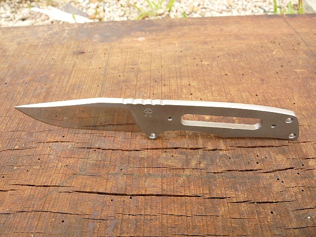

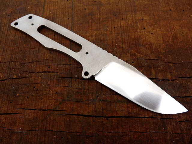

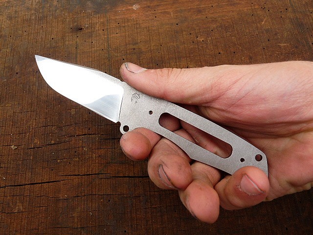

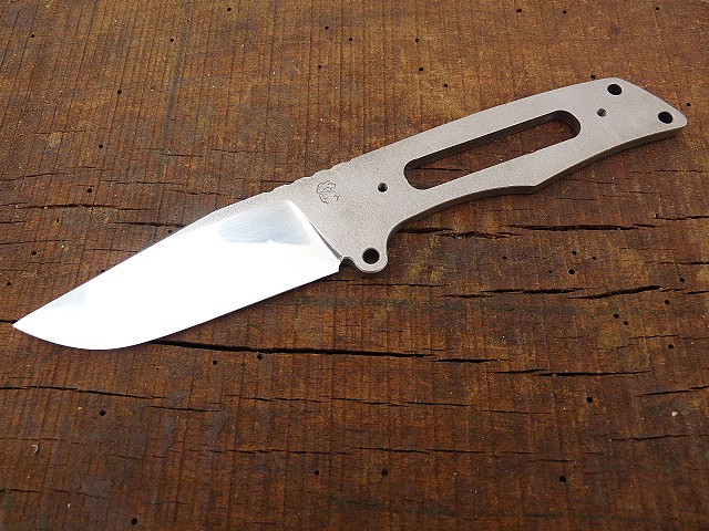

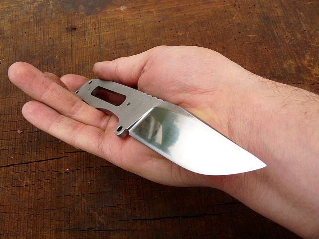

Bon, hier j'étais fermement déterminer à ne rien fiche de la journée, à par déguster du muscat et buller en début d'après midi... Seulement, le coup classique, fatal, au moment de faire un tour dans mon atelier, une idée me vint, voyant une bobine de paracorde beigeasse et mes barres d'acier A2, l'envie soudaine de faire un schlass me prit.
Résultat aprème au taf et madame qui m'a offert les félicitations du jury. Mais un couteau quand même :D
Le concept c'est de faire dans le genre RC3, mais en A2 ( :coeur: ), un truc aisément customisable et plutôt solide
lame en A2, épaisseur 4.5mm, émouture plate, proche d'un full flat ground
longueur totale: 184mm
longueur lame: 8cm
poids: 105 grammes
deux filletages M3 pour pouvoir monter des plaquettes à l'envie:
et maintenant je vais faire joujou avec :D

hihihihi, le plus vieux piège du monde … m'enfin tu te l'es tendu, et t'as sauté dedans tout seul :lol:
sympa, et puis, l'A2, c'est le bien thup !

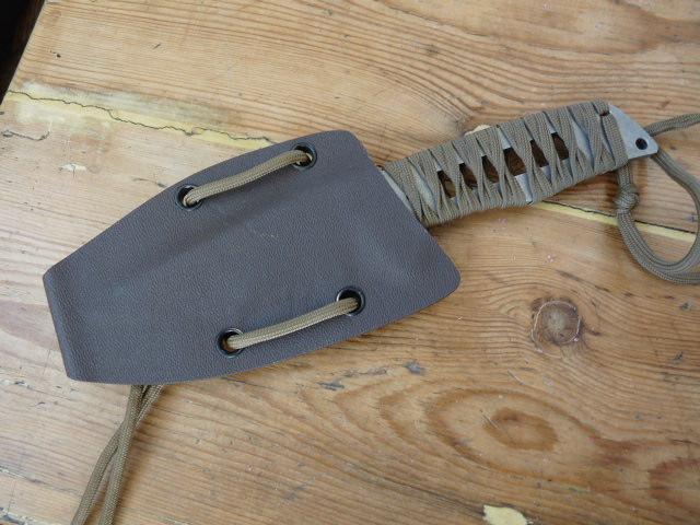

T'aurais une photo du dernier dans son étui?

hihihi, merci ;) punaise page 111...
une photo splendide et merveilleuse du couteau dans les tuis (hihihi)
