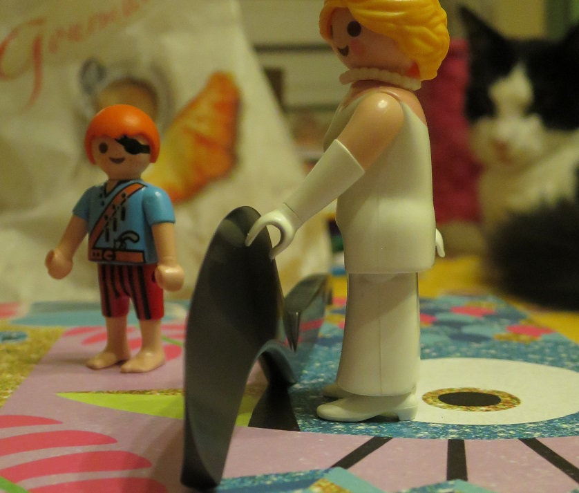

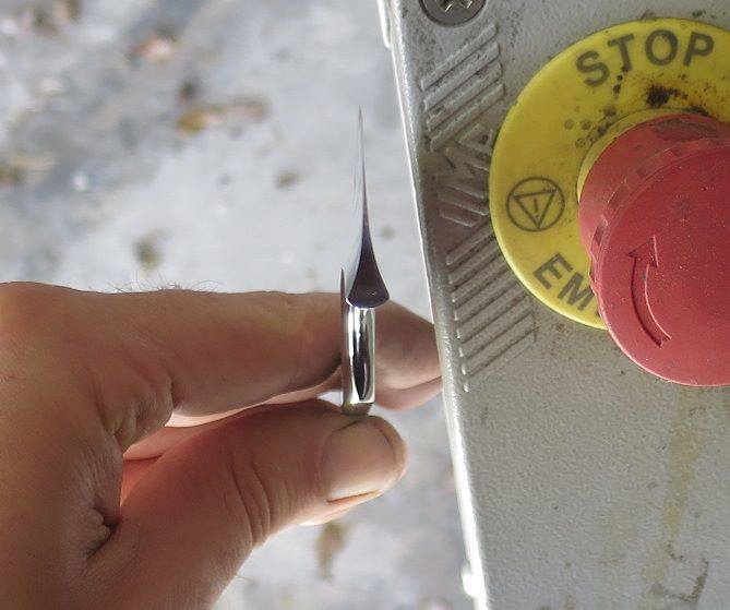

edit : en parlant d'SK1 demain grind final de ça :bouhouhou: avec roue de 40mm, la c'est du 85mm sur la photo
Sans déconner, autant tes lames hyper fines et creuses c'est impressionnant autant je vois l'idée, autant émoudre un coupe chou de cette forme à la main … C'est comme ces gars qui montent un mât à l'équerre juste avec les bras ou les apnéistes qui restent 10 minutes sous l'eau, j'arrive même pas à imaginer

Messagepar ASR » 21 Nov 2016 23:56
:wink: vais t'expliquer..
on a du me demander 100 fois comment on fait un SK1 évidé, faire des vidéos.. j'ai du le dire qu'a mon pote Kraspek :D parce que lui il fait dans l'autre sens ("recurve" sur karambit.. et qu'on en a causé...les autres razors maker, zont qu'a chercher un peu :lol: j'ai mis 1 an a y arriver je crois, j'ai pas lâcher l'affaire, j'en ai foiré un tas.. faut jamais lâcher sinon tu fais toute ta vie des wedge.. pas de secret, faut bosser.
Il faut faire les émoutures sur les 3 ou 5mm de l'exterieur de la bande du back, avec la lame incliné a +/-30°et émoudre en forme de cercle de la soie au nez, genre l'impression de conduire une voiture dans les virages. Avec la roue de 200, ça va a peu près, avec roue mini, tu sais pas trop comment ça va finir :lol:

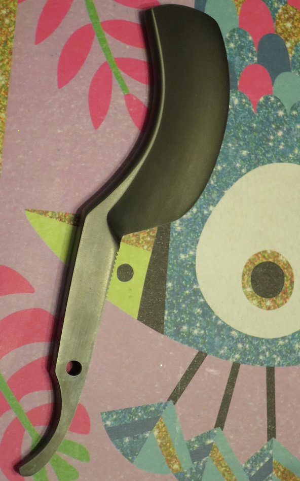

Messagepar ASR » 22 Nov 2016 18:56
Salut !
la lame est partiellement finie :lol:
je l'ai plongé dans le perchlo, je sais pas si elle va finir comme ça ou polie.. Je demanderai à son proprio.
manche en corne, espaceur en orange fluo a faire.
