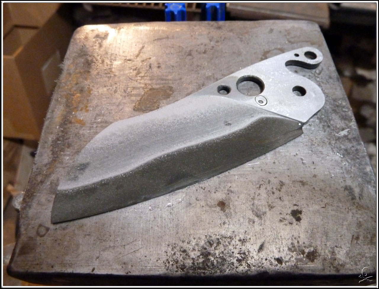

Stéphane Espi a écrit:
oufti a écrit:
Stéphane Espi a écrit:pas de soucis avec ce sandwich c10/c100?
bisous
Y a que toi qui en a eu :D
la seule chose à laquelle il faut vraiment faire gaffe (en version 70*2.8mm) c'est qqu'il n'y a de XC100 qu'à partir de 10mm du bord.
bon ben ça alors
revenue de détente peut être ?
Hein ?
Non, c'est du au procédé de fabrication, une tige de XC100 dans un tube de XC10 le tout laminé, c'est normal qu'il n'y aie rien au bord.

Re: WHAT'S ON THE BENCH...by Véro
Messagepar Stéphane Espi » 08 Déc 2010 23:18
Mais non je parle de ta trempe qui ne fait pas Peter la mise centrale
Une petite normalisation peut être?
Bisous
Messagepar oufti » 08 Déc 2010 23:41
Moi j'avais décidé de tremper avant de faire l'émouture, mais n'ayant rien d'autres à faire pendant que le four chauffait j'ai quand même fait l'émouture... du coup ça à bien gondolé, heureusement il me restait du matos à enlever et j'ai pu récupérer le coup mais ça fait des vagues dans la ligne du sandwich.
Et je n'ai pas fait de normalisations, trempe à l'eau (j'avais la flemme d'aller chercher le bac d'huile).
Mais je suis sur que Véro à fait des normalisations, moi aussi j'ai de la diffusion mais pas autant que ça.
Messagepar freddy1 » 08 Déc 2010 23:46
oufti a écrit:Et je n'ai pas fait de normalisations, trempe à l'eau (j'avais la flemme d'aller chercher le bac d'huile).
Si on prend deux lames identiques, mais que tu fais une trempe à l'eau sur une lame,et Véro une trempe sous plaque d'alu...
La différence çà sera quoi "in fine"? (a part la différence de calamine). :?:
La "trempée-eau" est plus dure? (du calme Gunthar !)
Messages: 55535
Messagepar oufti » 09 Déc 2010 00:08
Je ne pense pas que le refroidissement sous plaque soit suffisamment rapide pour un acier carbone, je crois qu'Achim en a parlé il n'y a pas longtemps, plaques mieux que l'huile mais moins violent que l'eau.
