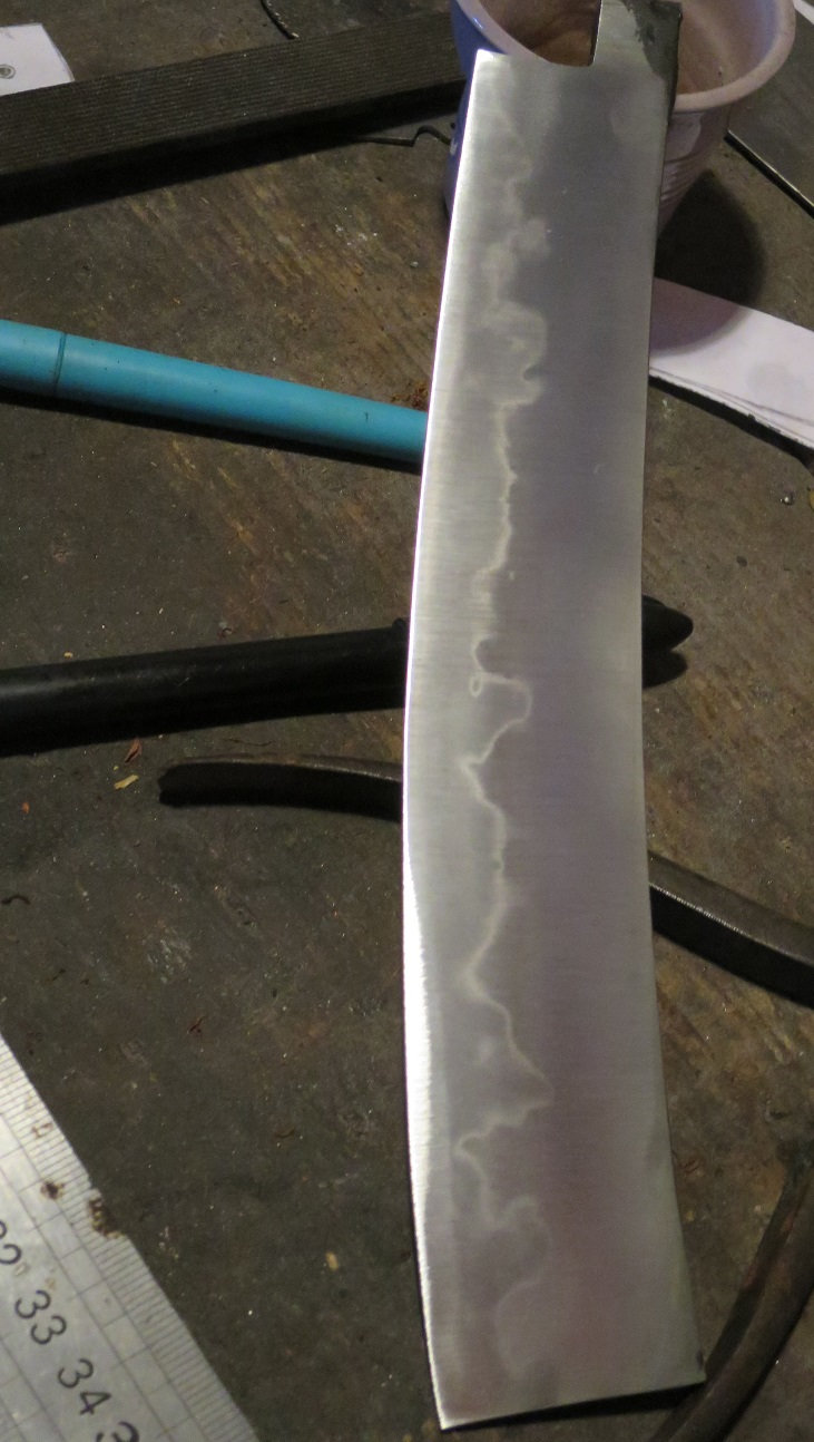

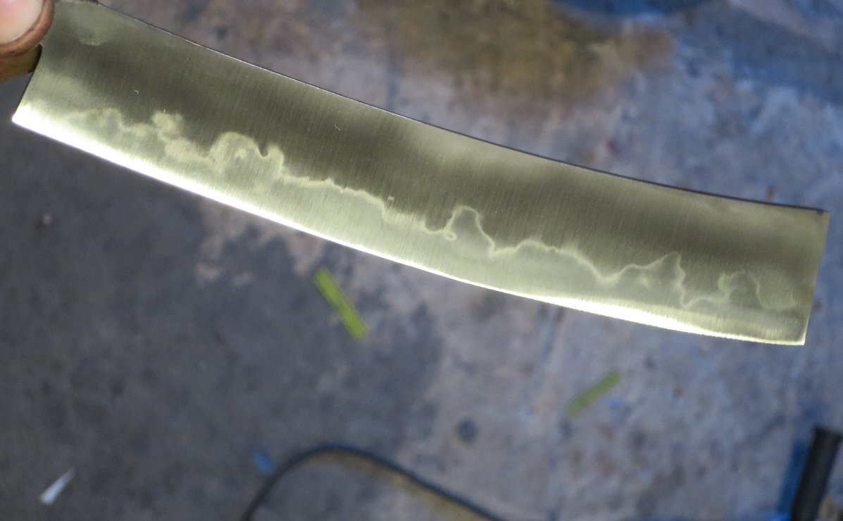

Messagepar ASR » 03 Déc 2016 12:45
Yo,
oué les mains, disons que la c'est la face poli
Le 8/8 W2 du haut est hs, comme le hamon me plaisait pas, j'ai refait, pareil, pas de ligne qui va bien, refais 3 fois avec norma et recuit entre, la ce matin avec tranchant a 0,8mm, ça a claqué.. pis impossible de passer a autre chose.
pour le fun.
Du C130 car j'avais besoin de voir un hamon, trempé a la FAG, a l'eau.. 22cm de tranchant. 4mm d'épais

Messagepar cassca » 03 Déc 2016 12:51
montes de QQ degrés ton eau ( genre 40° ou 37 avec du savon ) et met moins épais d'argile au dos.

Messagepar ASR » 03 Déc 2016 13:24
haha Sal, non :lol:
Merci Bryan, je montrai a 40°C le prochain coup :wink: vais refaire des essais d'ici 7 ou 10 jours, faut que rattrape du rtard là :blase:
finalement, après 6 essais, soit c'est pas pas le bon W2, ou alors il prend pas bien la trempe du tout (au début je disais oui, mais je délirais :lol: ) ou c'est ptetre les 7mm au dos et la masse qui change "mes habitudes" la dernière qui a cassé, plus fine, a un hamon pas mal en vague mais ça ne suis pas le dessin d'origine, disont qu'on veut faire zigzagué rapidement, comme le C130, la ligne passe tout droit au plus rapide :D
Je vais refaire avec plus longtemps dans l'eau et aussi le tremper a la fag avec gangue mais ne pas monter le dos pas a température.
