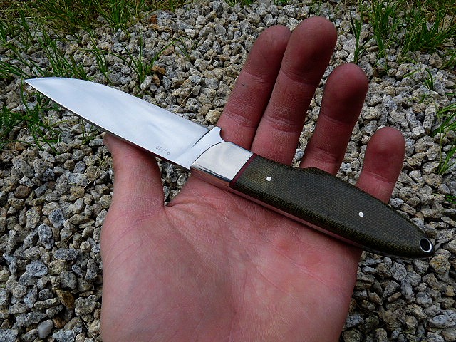

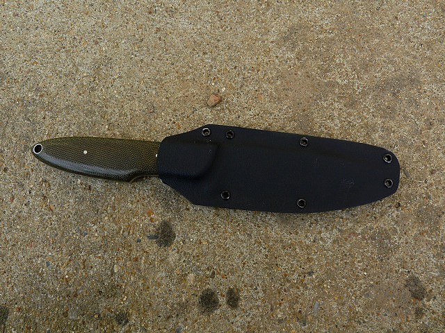

Messagepar torpen » 11 Juin 2010 17:33

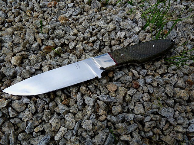

j'ai récupéré le manche de celui en olivier:
le retour de l'enfant prodigue, avec un manche différent, très lovelessien.
Couteau montage plate semelle:
Lame en XC75, trempe sélective à l'huile à l'huile, revenu flash au chalumeau
Manche en Micarta canvas green avec mitres en maillechort et intercalaire en fibre vulcanisée rouge.
rivets en maillechort de 2 mm et rivet creux en alu de 6 mm pour le passage de la dragonne
longueur totale: 21cm
longueur manche: 11cm
longueur lame: 10cm
épaisseur lame: 4mm
poids: 150 grammes
Avec son étui ABS
les photos:

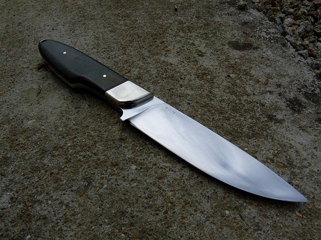

Messagepar Lolo94 » 11 Juin 2010 23:02
Très classe celui là! thup
Juste une petite remarque: l'espèce de petit quillon de garde/excroissance du ricasso tout carré pourrait soit disparaitre, soit avoir une forme plus subtile. Ca ne m'a pas frappé pour le fixe avec un manche inox qui avait des formes plus dures et anguleuses, mais sur celui-ci qui est tout en courbes ça jure un peu. Un tout petit peu hein!
Par exemple un très léger arrondi côté manche avec des stries pour lui donner une fonction de préhension (pouvoir appuyer le pouce)? ;)

Messagepar torpen » 12 Juin 2010 08:05
Merci pour les commentaires,
la petite garde serait peut être plus harmonieuse en ayant un profil arrondi? Les stries par contre je les utilise avec de plus en plus de circonspection, à certains endroits ça peut finir par être gênant, à étudier :D

Messagepar ptit Fred » 12 Juin 2010 08:22
En amincissant la plate semelle il aurait eu un air de légèreté.

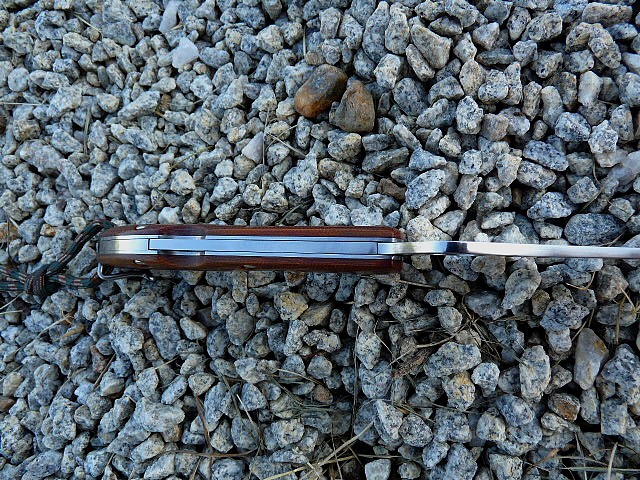

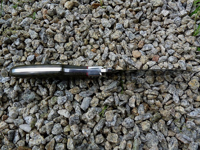

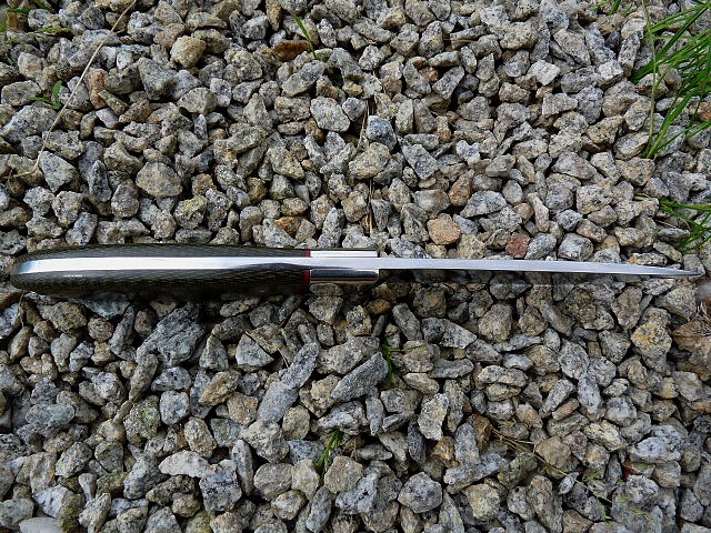

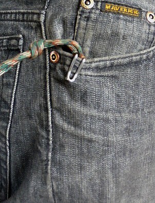

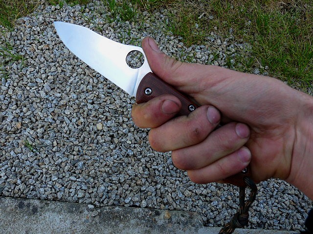

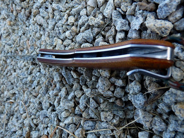

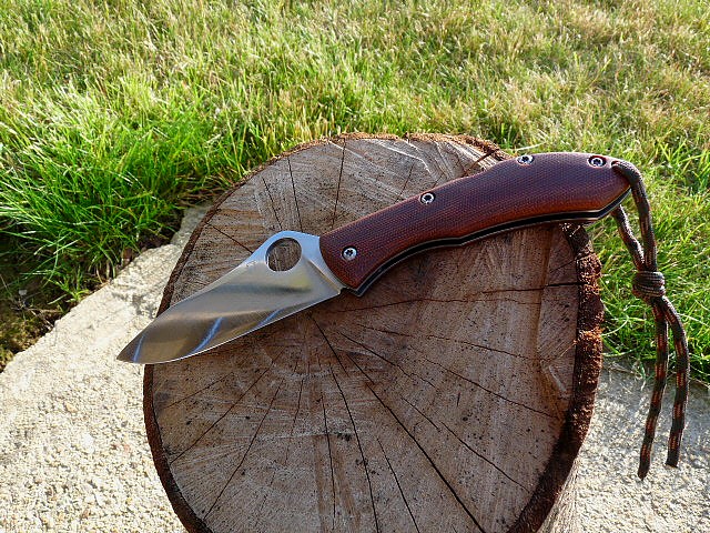

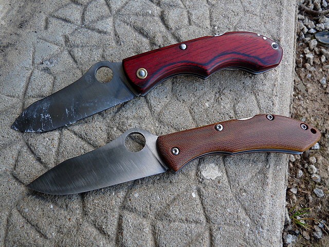

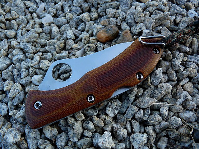

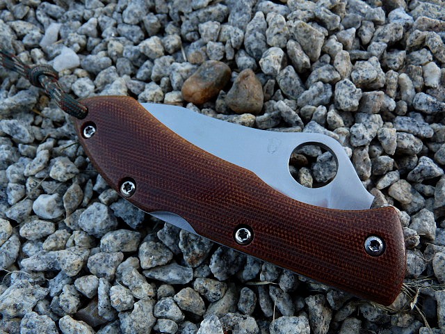

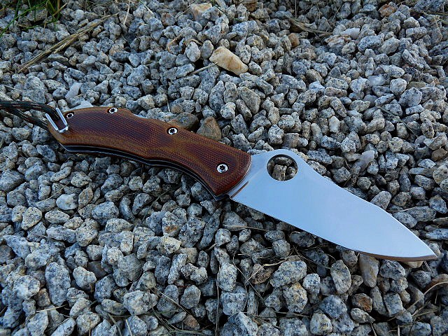

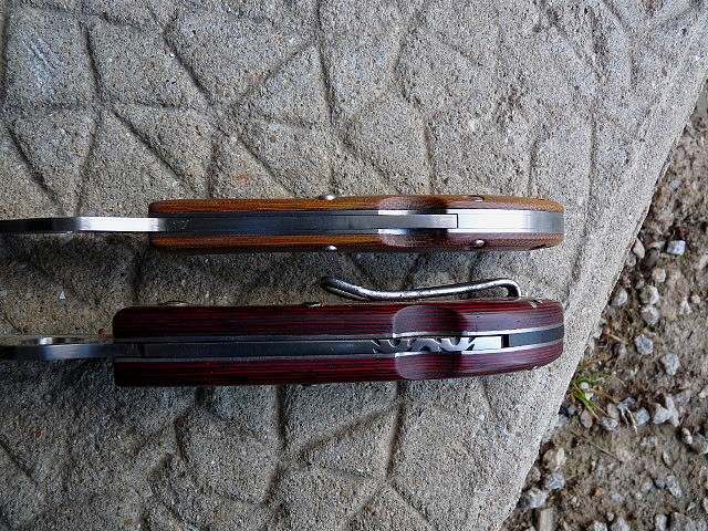

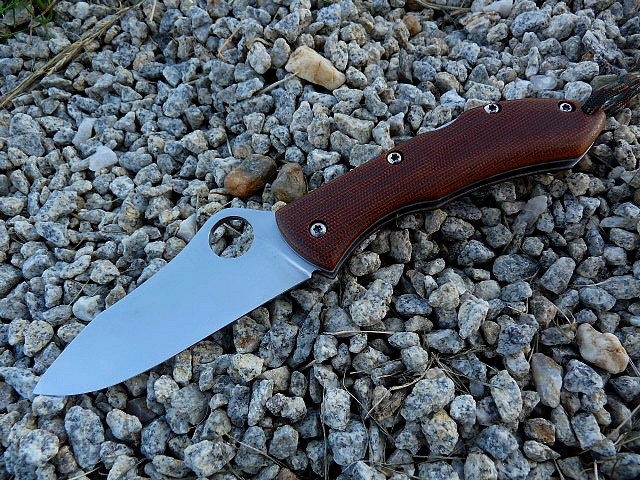

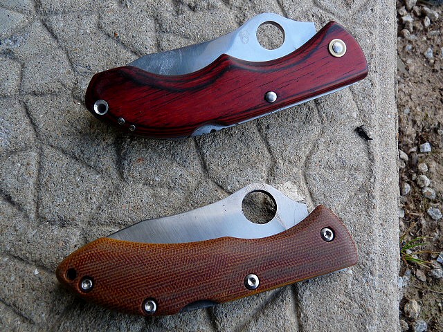

Messagepar torpen » 16 Juin 2010 15:32
Le premier de la série avant les deux autres en micarta vert et en G10 noir:
Après le retour du proto:
Dimensions: 9cm de lame pour 10.5cm de manche
épaisseur lame: 3mm, épaisseur du manche 13mm
Lame en 1.2519, trempe à l'huile, revenu flash au chalumeau, émouture plate, lock et intercalaire en XC75. spyderhole de 14mm.
Manche en Micarta brown canvas, avec platines en inox 430, visserie M3 partout, pivot de 5mm pour la lame et 4mm pour le lock.
Clip low profile en corde à piano de 2mm
Avec le premier d'il y a Deux mois en stamina rouge
torpen
Jerome, il "know"...
Messages: 3301
Inscrit le: 11 Mai 2010 10:46

Messagepar AL 1 » 16 Juin 2010 15:37
super réussis !! thup
il te reste à trouver une chouette signature !
le micarta brun (?) est plus élégant que le rouge

Messagepar aquinatis » 16 Juin 2010 16:21
J'aime beaucoup le marlin, très classe, vraiment de belles proportions. Et ce dernier pliant n'est pas mal du tout. De jolies proportions encore, ce qui à mon avis est quand même le plus difficile...

Messagepar gam127 » 16 Juin 2010 16:26
on voit une belle progression entre le premier et le deuxième...tres beau boulot.… thup
