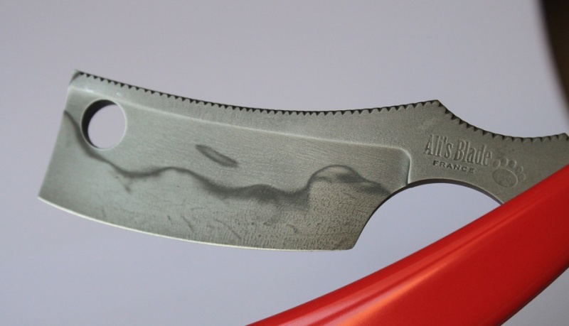

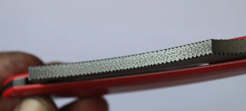

Les petits triangles au milieu du dos, c'est fait en electro chimie, un scotch sur tout le dos et découpe des triangles et points au bistouri.

les petits triangles le dos de la lame sont faits comment?
Je dirais de la patience et une lime triangulaire :D
oui,pour la guilloche, mais au milieu?

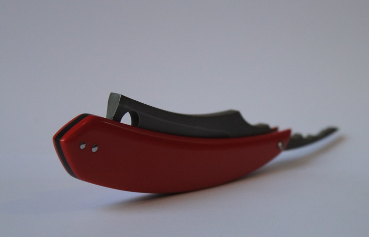

Salut a tous !

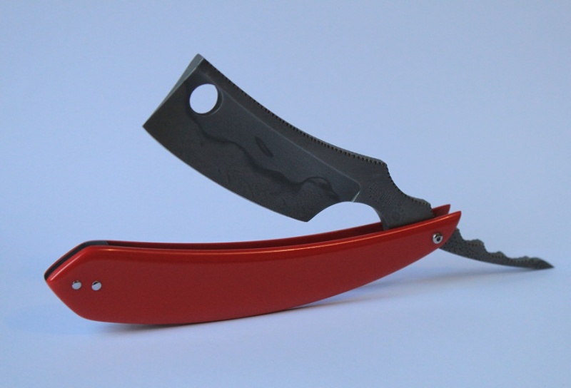

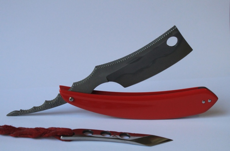

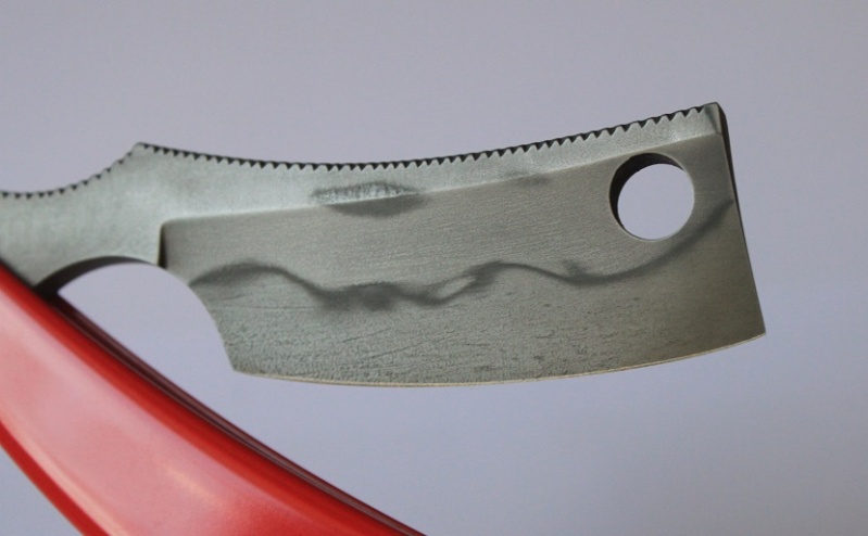

Un T-Rex 9/8 (28,8mm de large), 1/4 évidé chantant. SC145 trempé a l'eau 772°C---> 33°C, revenus 1h a 160°C et 1h à 150°C, Micarta rouge

Messagepar kurios » 13 Jan 2013 09:19
Bonne gueule de grosse bestiole, j'aime bien.
Je le verrais avec une chasse plus travaillée, genre steampunk.

Re: Les trucs d'Ali
Messagepar Janus » 13 Jan 2013 10:41
J'aime beaucoup ce dernier, par contre la perce au nez de la lame n'est-elle pas un peu piège à humidité?

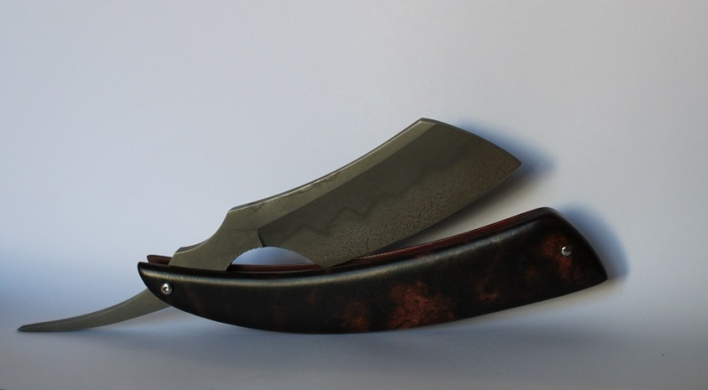

Messagepar ASR » 22 Jan 2013 22:22
Merci à vous.
Oui Janus, faut bien essuyer le barber's hole et le guillochage sinon ça rouille bien le 145SC.

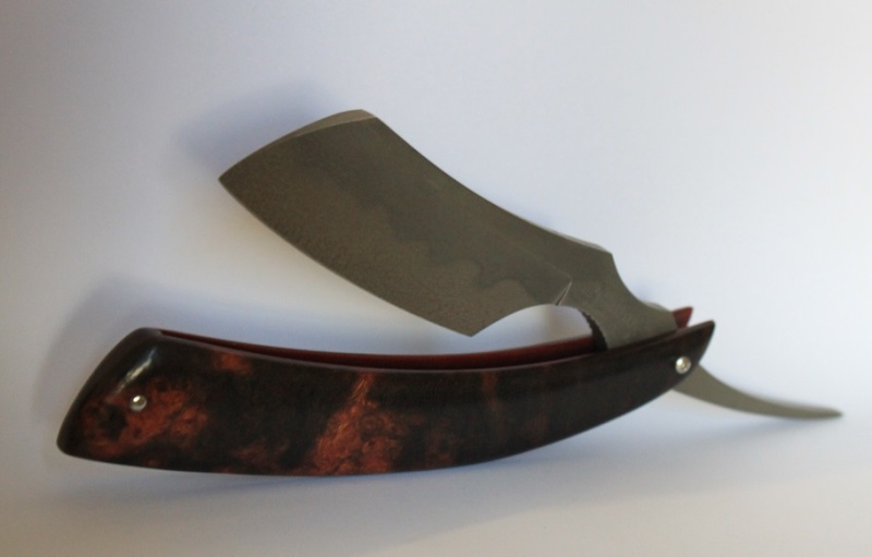

2 autres lames
9/8 145 SC, os de chameau :
9/8 145SC et loupe de bois de fer sur liner G10

Re: Les trucs d'Ali
Messagepar LeGaulois » 22 Jan 2013 22:31
Je suis sur les fesses tellement il est beau le 9/8 145SC et loupe de bois de fer sur liner G10.

Re: Les trucs d'Ali
Messagepar felipe » 22 Jan 2013 23:09
très beau thup
Messages: 16833
Re: Les trucs d'Ali
Messagepar jojopointcom » 22 Jan 2013 23:39
Superbes !!!
Ton os de girafe on dirait du bronze, et le bois de fer de l'écaille. Étonnant :D
