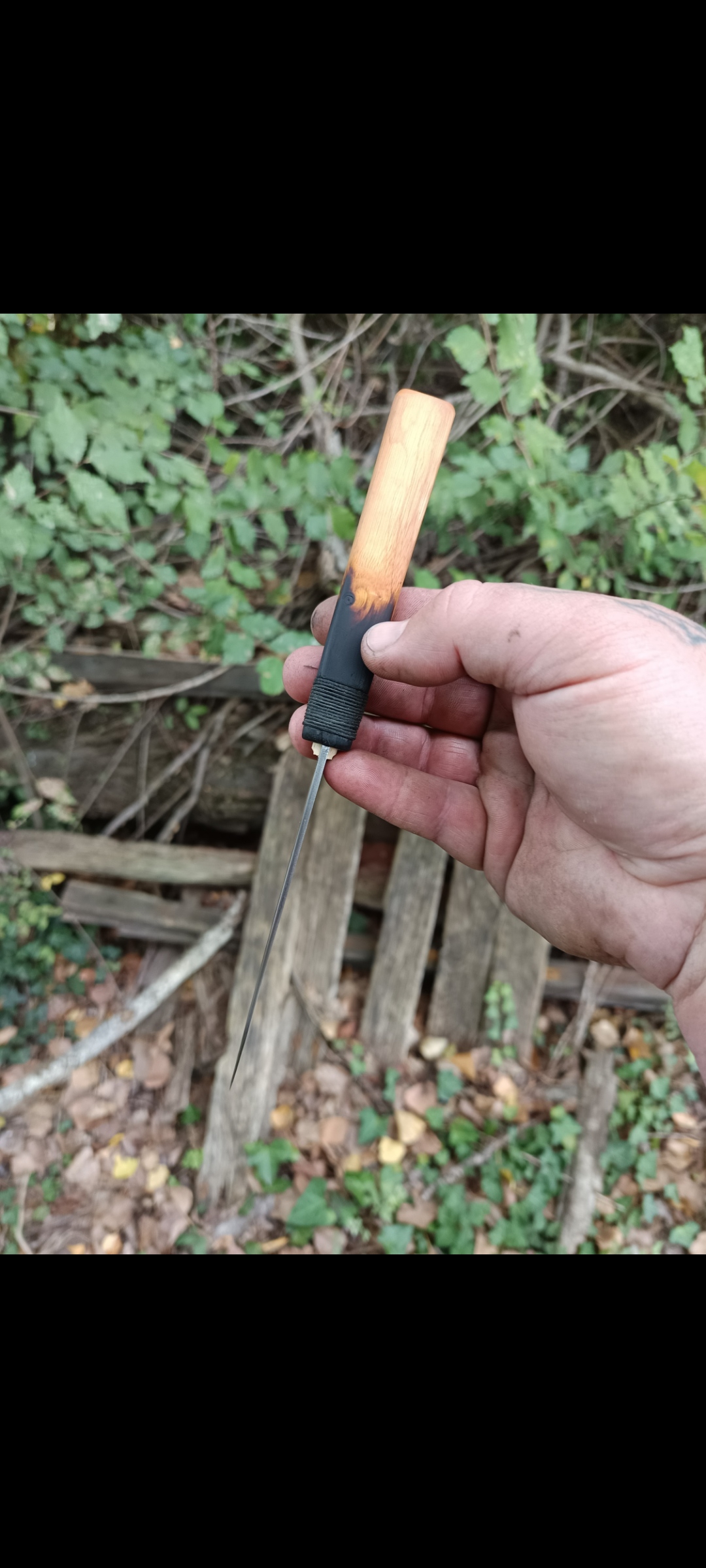

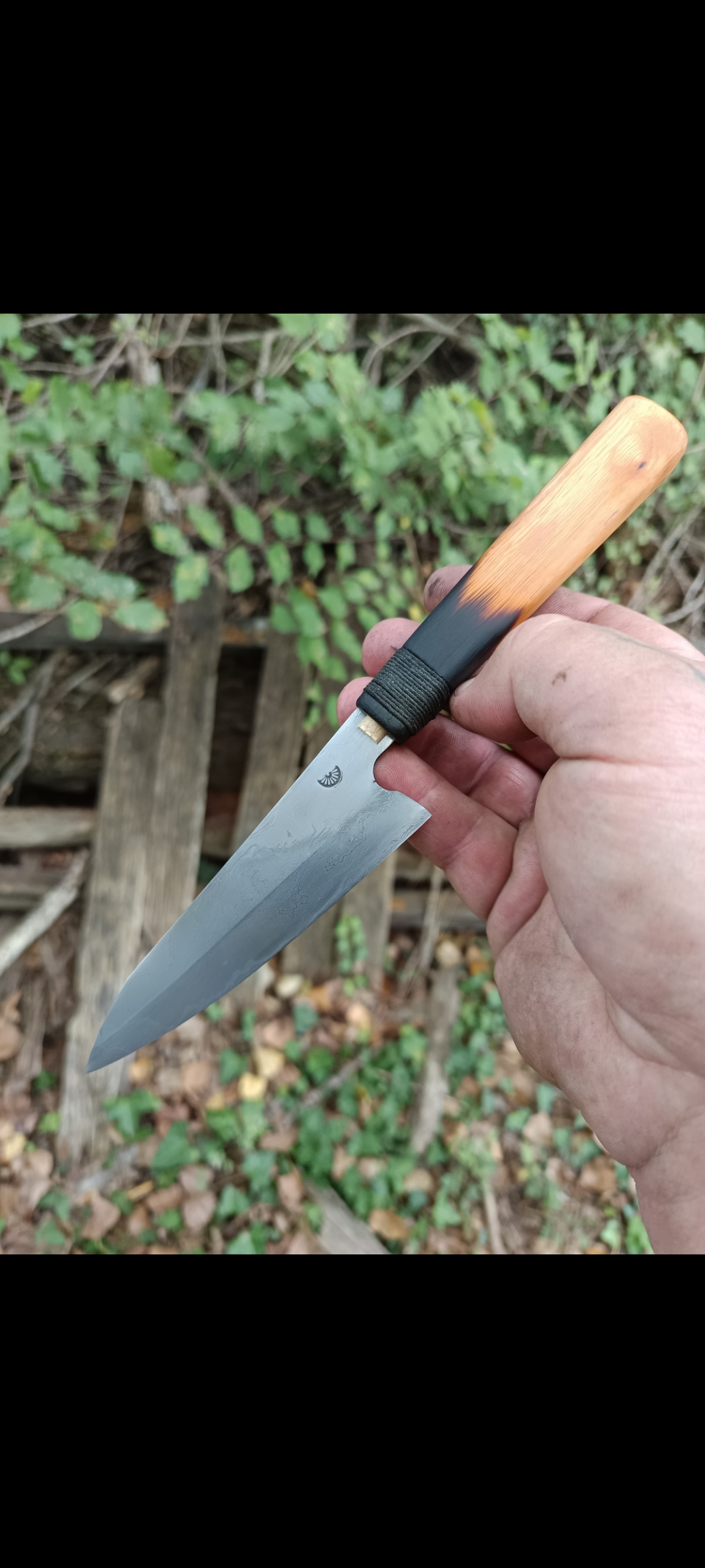

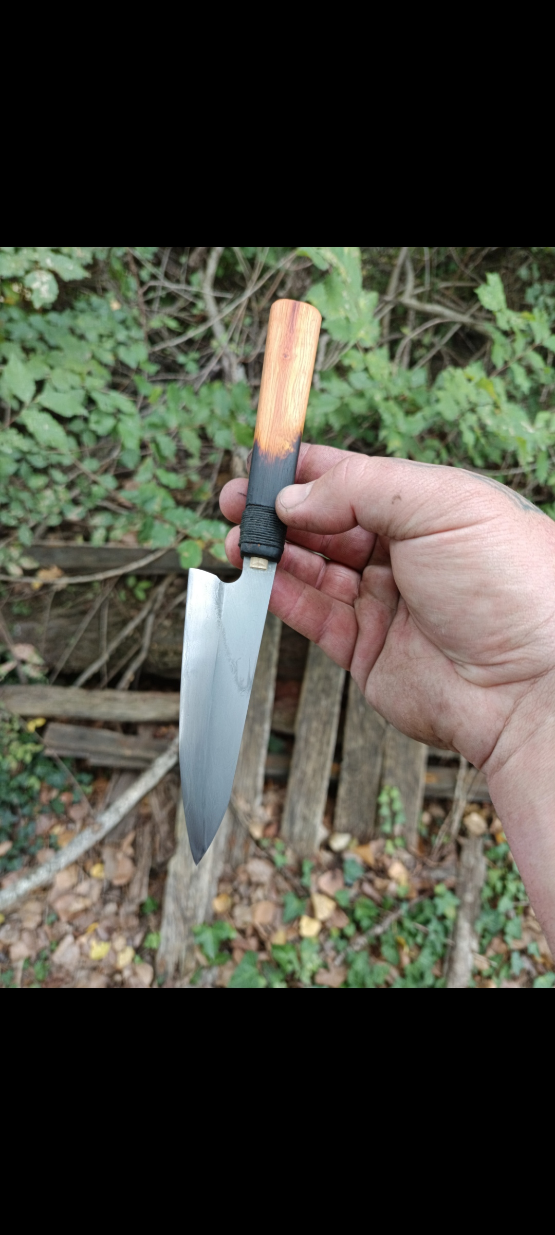

Bonsoir je vous partage les photos du petty du jour.
Acier feuilleté (2300 couches) forgé, trempé à l'eau puis poli à la pierre. Rehausse de la révélation au perchlo puis retour à la pierre. Manche en nerprun et ligature en coton ciré à la cire d'abeille.

Messagepar sealence » 17 Sep 2024 18:20
Très beau couteau. Lame absolument magnifique. Le dégradé " brûlé" sur ce manche est très sympa avec cette ligature qui rehausse la jonction lame/manche. thup

Messagepar grand goule » 17 Sep 2024 19:41
démontable en enlevant les clavettes ?
Messages: 16282
Re: Sourire Duville
Messagepar sealence » 17 Sep 2024 20:07
Je ne pense pas que ce soit prévu pour.
Il faut enlever la ligature, c'est dommage.

Messagepar Souriredudu » 20 Sep 2024 21:23
Merci pour vos retours les gars. Alors pour répondre à Grand Goule, comme le dit Sealence ce n'est pas vraiment pensé comme ça, les tourillons sont rentrés au maillet et ne bouge plus. Ça permet quand même de défaire le manche plus facilement et plus proprement que si il y avait de la colle.

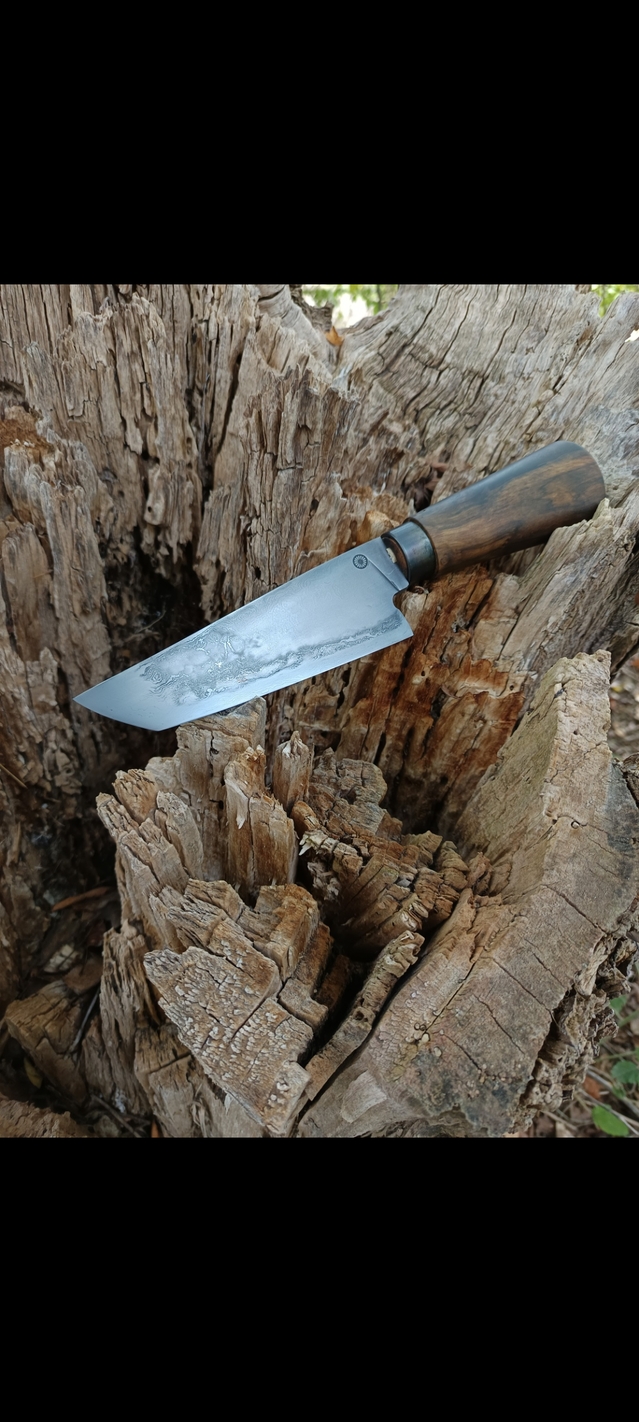

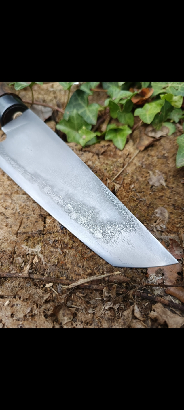

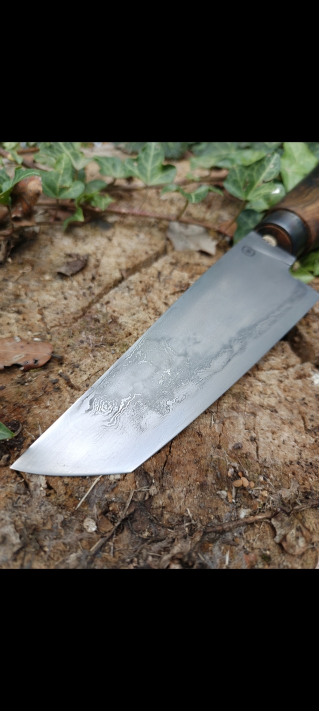

Messagepar Souriredudu » 20 Sep 2024 21:26
Et voilà le dernier, un couteau polyvalent, pensé plutôt pensé pour les bivouac.
Acier feuilleté, forgé et trempé à l'eau. Manche en buis du coin.
