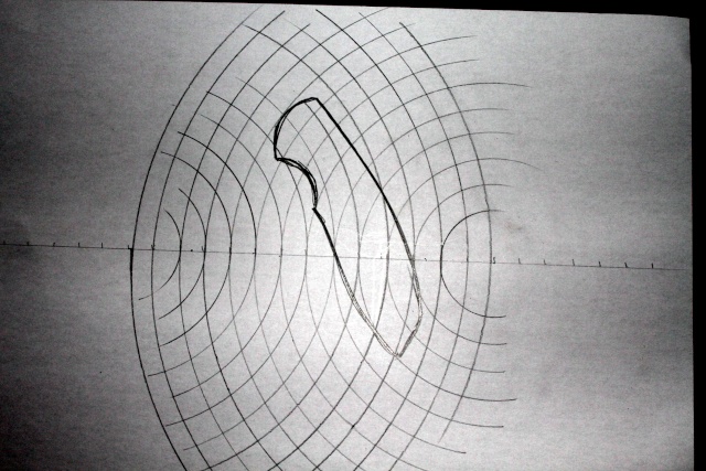

Messagepar kurios » 23 Avr 2012 17:29
pwet a écrit:
kurios a écrit:Pfff... C'est régulier deux séries de cercles concentriques inversés.
Microbiller je suis pas équipé.
gniiiih ? je critique pas le travail hein, faut pas se vexer mais par contre faut m'expliquer ou c'est regulier ?
a l'arriere vers le cul du manche il y a une serie de coupes droites en quinconce dans le micarta, les 5 premieres arretes en partant du cul, jusque la ca va pour moi. par contre a l'approche du pivot ca part dans tous les sens il y a apparement des coupes dans le meme sens qu'au cul plus d'autres qui le coupent, c'est pas le meme motif. apres is tu appelles ca regulier ok mais pas moi.
Tu prends un compas tu fais deux séries de cercles concentiques, espacés régulièrement. le centre de chaque groupe de cercles placé sur le dernier cercle opposé.
Après tu traces la forme du manche en gros au milieu des des groupes mais incliné d'environ 45°.
Je suis pas sûr d'être clair... Faut je fasse un dessin?
Messages: 13219
Re: Rick Hinderer
Messagepar pwet » 23 Avr 2012 17:34
non non pas la peine de faire un dessin. ta methode est peut etre geometrique mais le resultat n'est toujours pas regulier sur la surface de la plaquette, le dessin formé par la fraiseuse l'est certainement mais seulement la portion qui nous interresse ne l'est pas. si tu avais mis le manche parallele a l'axe formé par les centres des cercles ca l'aurait fait pour moi, la non. c'est tout.
encore une fois c'est pas une critique du taf. juste un point qui ne me plait pas.
edité apres 10 sec de relaxation, désolé j'ai eu un debut de journée difficile.

Messagepar kurios » 23 Avr 2012 17:46
Y'a pas de sucis Pouet. ;)
J'ai quand même fit un gribouillage:
Messages: 13219
Re: Rick Hinderer
Messagepar pwet » 23 Avr 2012 17:50
voila c'est ce que je disais, ca m'aurai plus si le coutal avait été parallele a l'axe soit sur celui ci soit legerement au dessus ou en dessous, ca aurait donné le meme motif sur toute la longueur au lieu d'avoir des croisements plus serrés vers le pivot.
tu vois ce que je veux dire ou il me faut un café de plus ?
merci

Messagepar Efix » 23 Avr 2012 17:54
A mon avis, s'il était mat ou sablé, tu ne t'en apercevrais pas. Le brillant accentue tout.
Efix
La Passion du Christeau
Messages: 9009
Inscrit le: 01 Nov 2006 21:43
Re: Rick Hinderer
Messagepar pwet » 23 Avr 2012 17:57
ouaip probablement.
