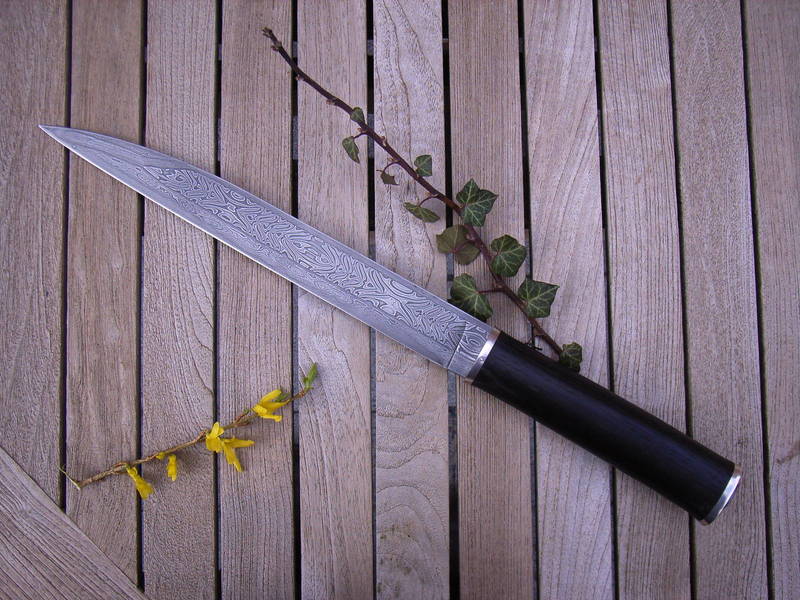

Messagepar AchimW » 03 Avr 2010 20:27
Hugin, c'est un des deux corbeaux sur les épaules de Odin, responsable pour lui "raconter le monde". Hugin c'est la pensée.
Ce scramasax a reçu ce nom due a son manche "noir corbeau" en morta. Les montages sont en argent. Soie riveté.
La construction de la lame avec 4 barreaux est celle d'un langsax du 7ème siècle trouvé à Soest en rhénanie.
Lame de 330 mm, couteau 510 mm.

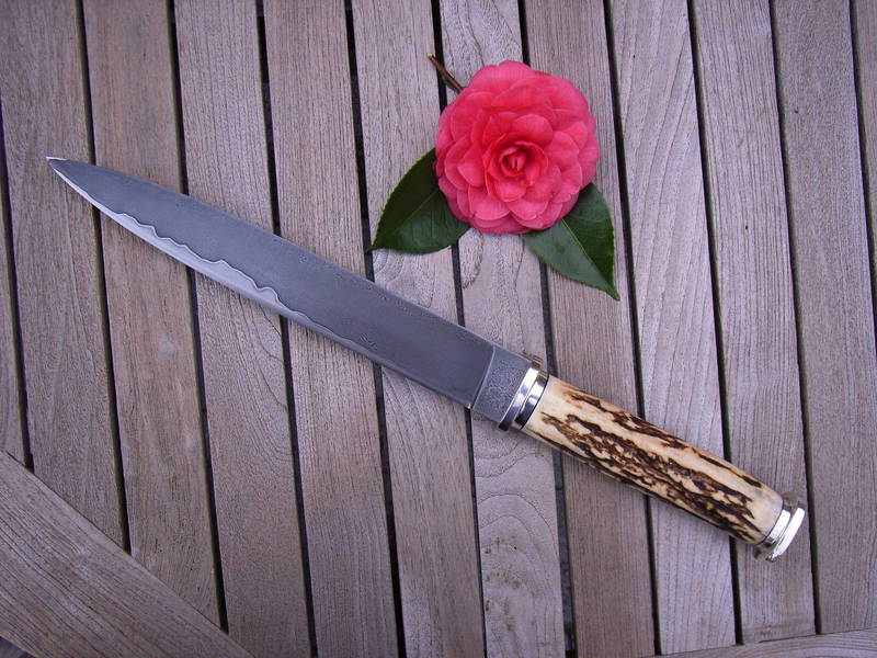

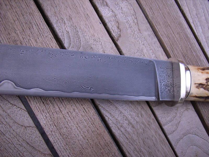

Eynherjer
Messagepar AchimW » 14 Avr 2010 17:28
Un autre Scramasax. Sur demande une interpretation un peu plus modernisé d'un Sax du 6ème.
Lame en sandwich damas et Ultrafort.
Manche en sterling et vieux sambar.
