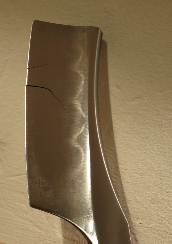

Pour la lame pétée, c'était la 4eme trempe, le mieux que j'ai eu avec gangue méga fine (réfractaire pur 1mm) sur le dos, manque 2, 3 trucs pour que se soit bien, fin a part le tranchant pété :lol:

Ah oui, ça a pété comme il faut là. Tu tiens longtemps dans l'eau ? (c'est bien le W2 ?)

Oui Fred, c'était fin là. elle s'est affiné depuis le début :capello: toujours la même lame que celle ci. W2
Dans l'eau, pour les 6 trempes, j'ai tenu entre 4 et 7 secondes. Vais essayé plus longtemps avec un fil a 2mm. et une autre plus fine avec eau moins longtemps (2sec.) et fini dans l'huile.
Suis tombé sur un thread avec une quinzaine ou vingtaine d'essais de hamon sur blade forum, W2 et Bowie style. plein d'essais différents selon la température d'austénisation et de température d'huile Parks 50 etc..
des hamon assez furieux avec des gangues méga simple, un peu comme les hamon sauvages sur le 115W8 qui n'ont rien a voir avec la gangue de départ.
Canola Fred, c'est huile de Colza ? j'ai vu sur ce thread, que c'était une huile 9 sec. (pour une huile neuve !) quand elle est a 55°C. (entre la Parks 7sec et la Mactruc 11 secondes donc

tu fais quoi comme recuit ? T° et temps de refroidissement .?

rien de différent du 145, C130, shiro ou C120.
autant je peux avoir les mêmes hamon selon ces aciers avec les mêmes traitements, mais là, ça bloque.

Perso chaque fois que j'ai fait plus que 4 secondes dans l'eau (35 C et savon) j'ai eu des tapures. J'ai toujours 1mm au fil, des fois 1,5.
Les hamons les plus impressionnants que j'ai vu (probablement sur les mêmes forums us que tu as fouillés) j'ai l'impression que c'est souvent avec des huiles/polymères de trempe et rarement à l'eau, pour le W2.
J'ai lu la même chose pour la vitesse de l'huile de canola, faudrait que je retrouve le doc d'ailleurs.

Sinon la composition du W2 c'est pas le truc le plus constant non plus, les taux de carbone varient beaucoup, il y a ptêtre un lien à faire, avec les températures de trempe qui vont varier selon le taux.

il faut garder en tête qu'un dos de 7mm ça tire vachement plus fort qu'un dos de 4 ou de 3mm.

oui j'ai vu aussi pour le polymère qu'ils citent souvent, et la parks, certains ont quand même des tapures a la parks 50 quand c'est trop fin.

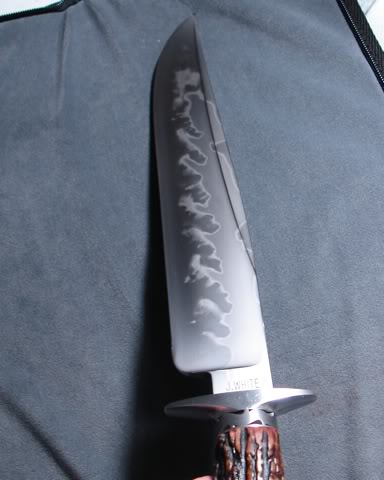

Messagepar ASR » 04 Déc 2016 10:26
Yep GM ! :D mais y cause pas comme nous, savent pas faire une phrase sans mettre parks 50 dedans.
I'll bring the blade up to 1440F (782°C), soak for 5-8 minutes, and plunge tip first into Parks-50, using a slicing movement for agitation substitute. I'll hold in for 3 seconds, out for 3 seconds, and back in for 8-10 seconds. This will allow the edge to drop through the "nose', then slow down the transformations for reduced stress, then continue cooling the clay to prevent heat from re-heating the edge.
Par contre un truc, mes prochains, je changerai l'huile du bac, j'ai du faire 30 ou 40 trempes dedans, l'huile est morte.
