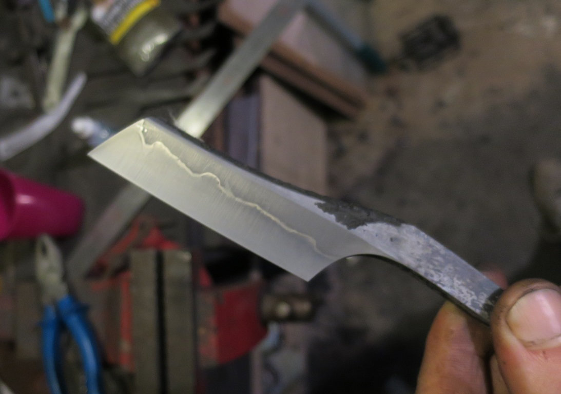

si tu dis que le C135 c'est le 1.2008 135Cr3, oui c'est différent, il a du chrome en plus, j'en ai fait pas mal, il fait pas de super hamon et il prend bien a l'huile sur de fines épaisseurs genre demi évidé.. (dos 6mm) après si c'est le C135 de TI, je sais pas si c'est le même :spamafote: eux disent que c'est du Anglais non ? m’étonnerait qu'il fassent leur TTH à l'eau en même temps, surement un 135Cr3 ou Cr2..
Tiens Fred, viens de tester, une trempe a l'huile de colza :lol: (vieille) sur une lame W2.
celle la
a l'huile sans gangue, a 790°C fil a 0,6mm environ.

Ah oui, sans gangue et à l'huile (de canola :o ) c'est vachement tranquille là. Elle avait une tapure celle-là, non ?

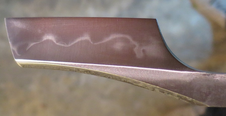

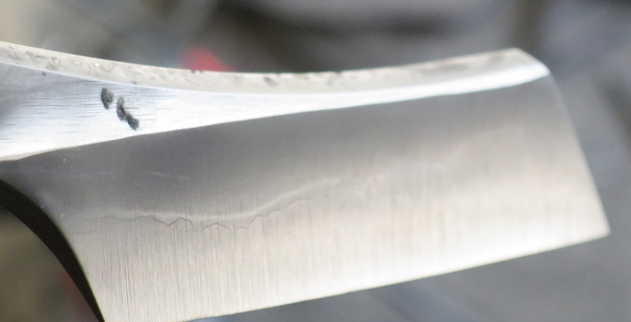

Messagepar ASR » 05 Déc 2016 16:48
Oui tapure qui traverse au niveau de la 2eme ligne de trempe :lol:
pendant que je préparais ça, La Meule, La passion, pas pu m'empecher de refaire une trempe sur cette lame a la FAG, mais avec huile canola neuve :parfait: , 2 secondes eau et huile.
la ligne est rigolotte
puis sans norma ni recuit, perdu pour perdu, je l'aurai grindé quand même voir, a l'eau integralement, genre 10/12 secondes
ça a pas pété :gni:
et le résultat est une ligne assez strange, qui s'arrête, repart..

Messagepar BetterCallSal » 05 Déc 2016 17:04
Ben c'est pas mal!
Re: Les trucs d'Ali
Messagepar freddy1 » 05 Déc 2016 17:13
BetterCallSal a écrit:Ben c'est pas mal!
c'est meme assez beau ! thup
Messages: 55536
Re: Les trucs d'Ali
Messagepar G-M » 05 Déc 2016 17:18
Moi je dis tu devrais prendre cette ligne de lame et en faire un dérivé en piémontais.
Voilà.
