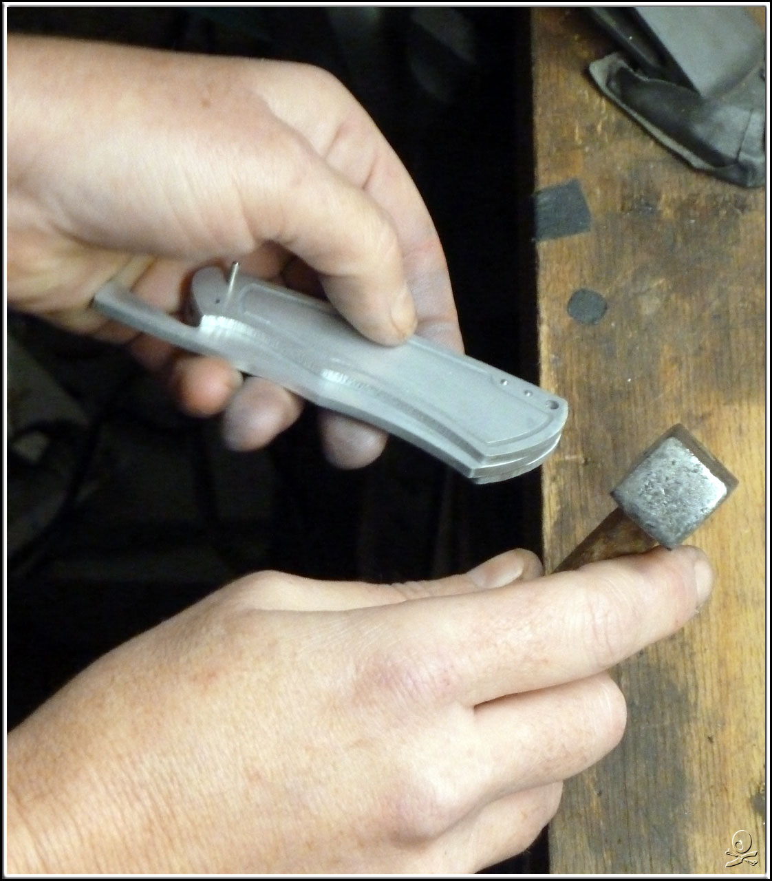

Messagepar Égée » 15 Déc 2010 09:06

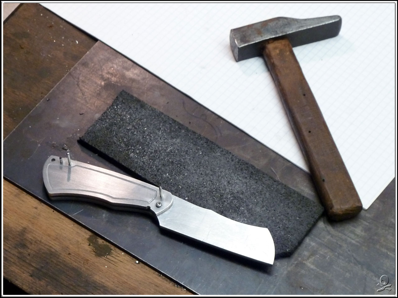

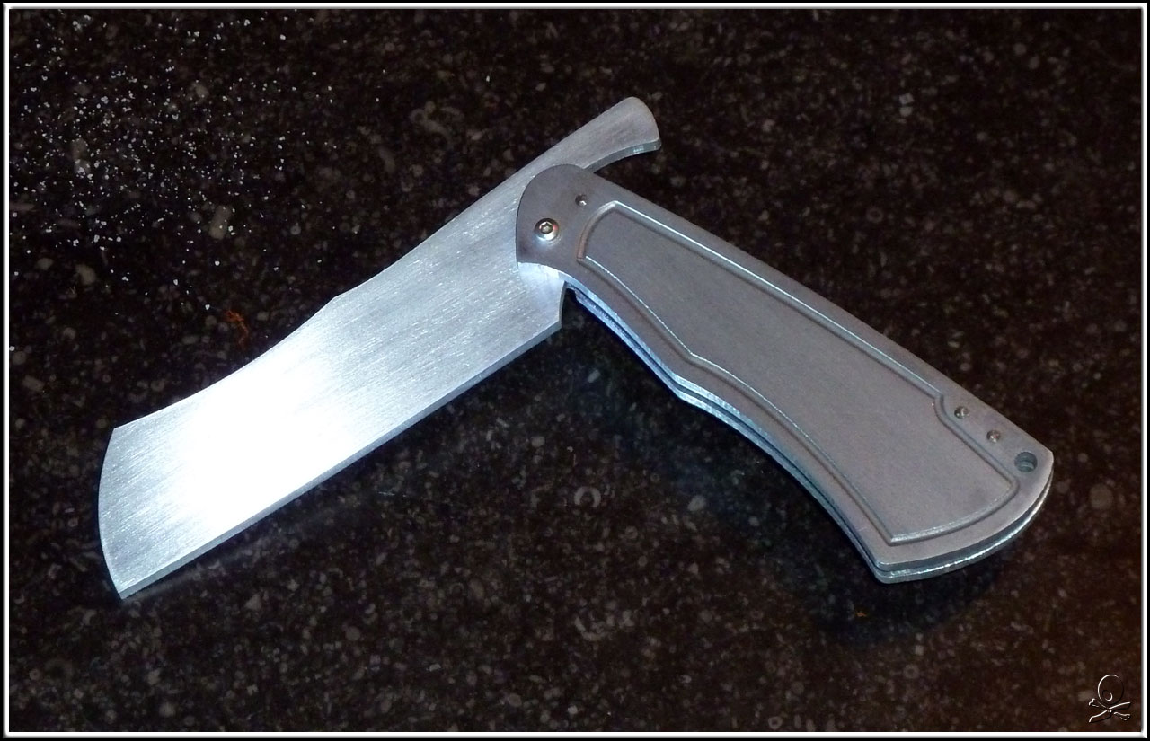

Celui du haut :coeur:
Égée
Crié, criééé, Aline !
Messages: 15368
Inscrit le: 08 Nov 2006 15:50
Re: WHAT'S ON THE BENCH...by Véro

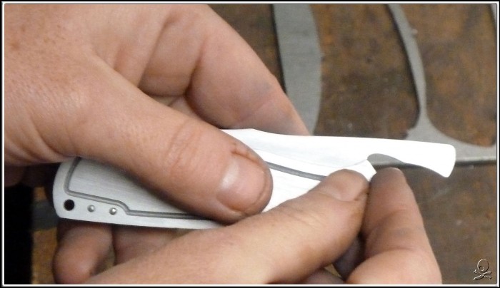

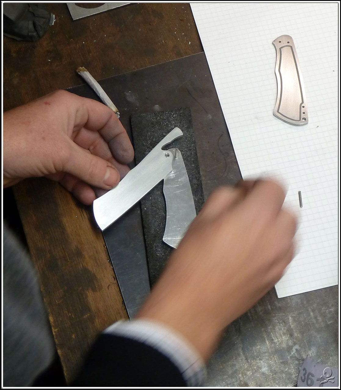

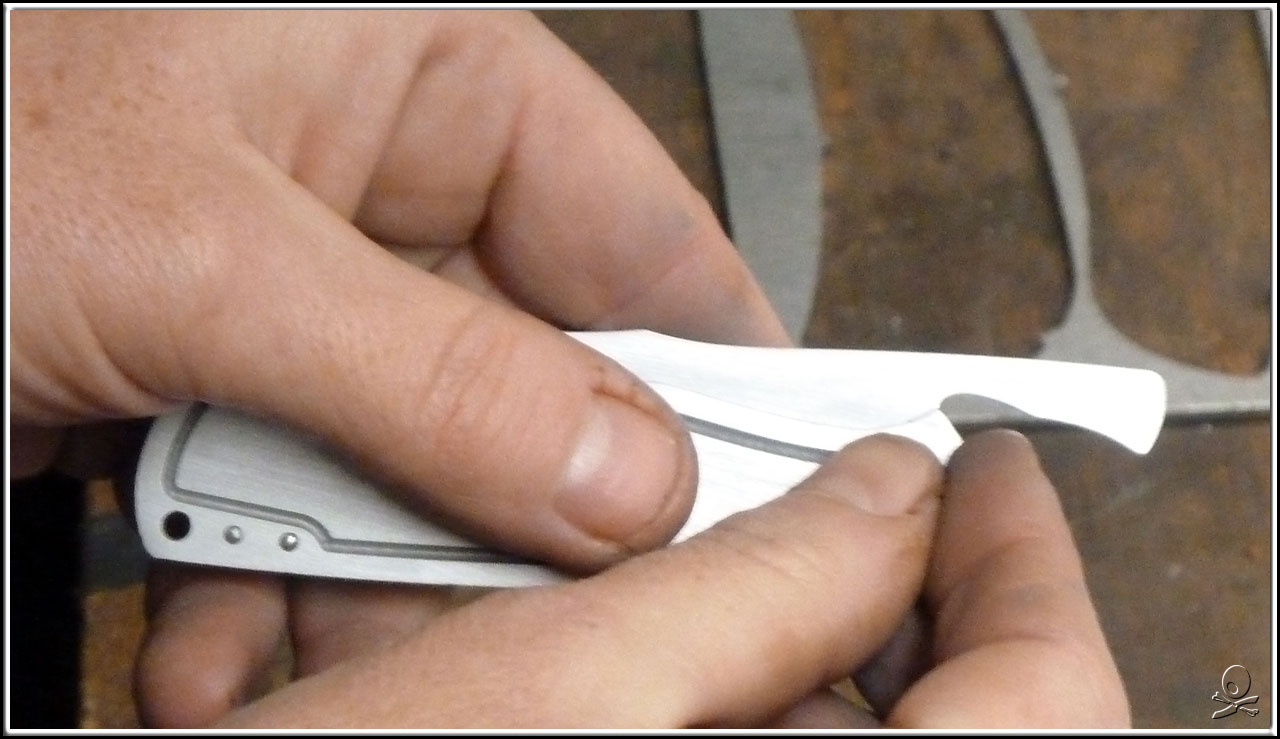

Messagepar michelS » 15 Déc 2010 10:10
Celui du bas n'est pas tres fonctionnel, lame alu non émouturée.. :?
Messagepar Der Alte » 15 Déc 2010 10:23
çà ferait tout de même un joli coupe-papier pliant :)
c'est vraiment mieux que mes couteaux-tests en carton ou en contre-plaqué…:(

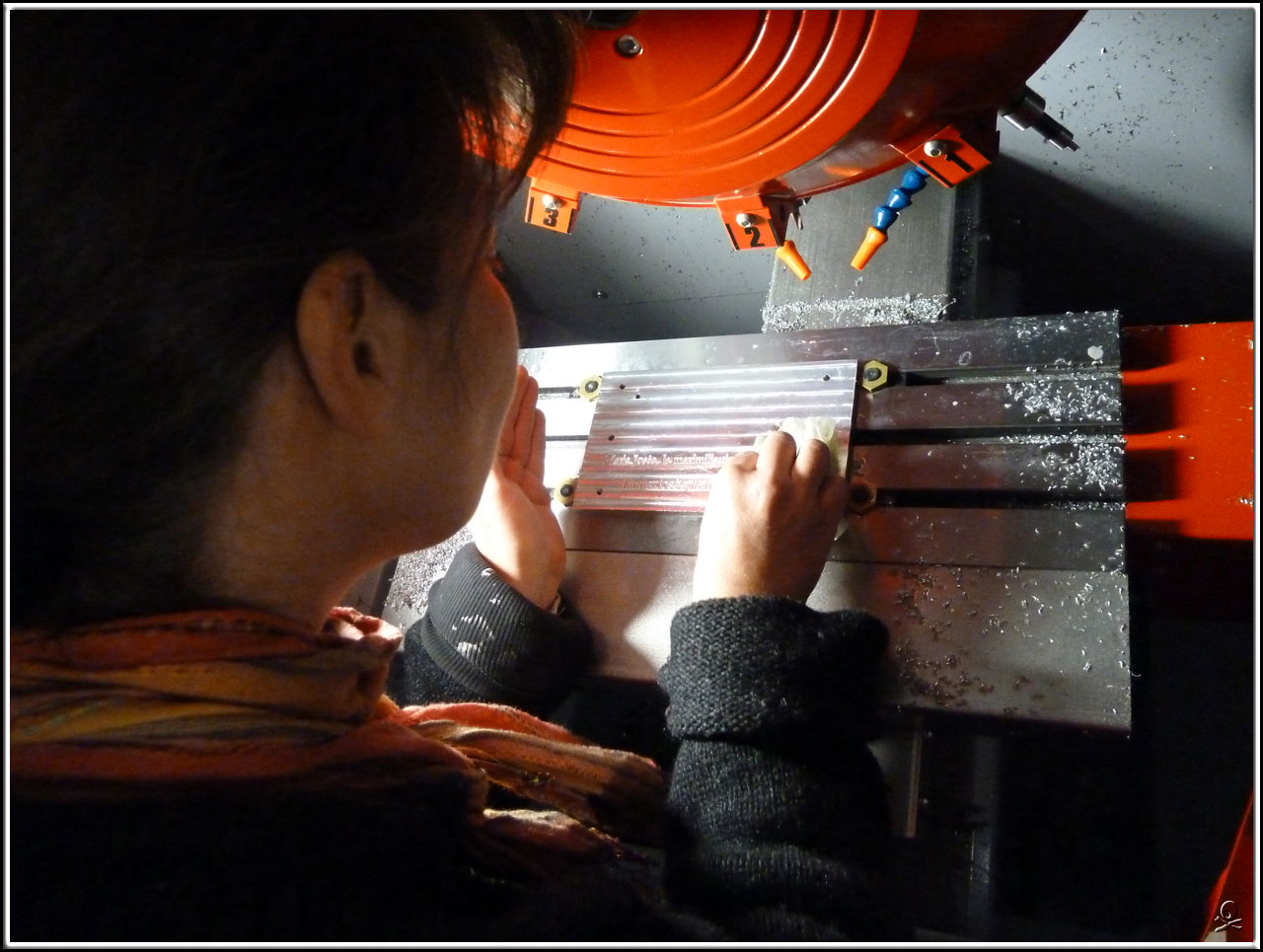

Messagepar oufti » 15 Déc 2010 20:33

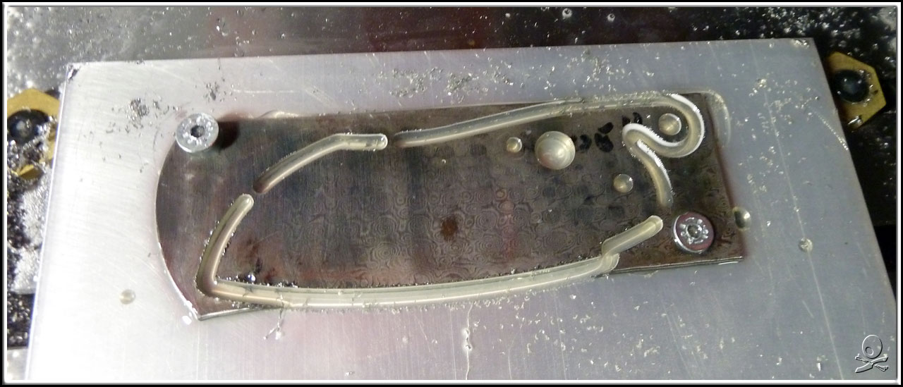

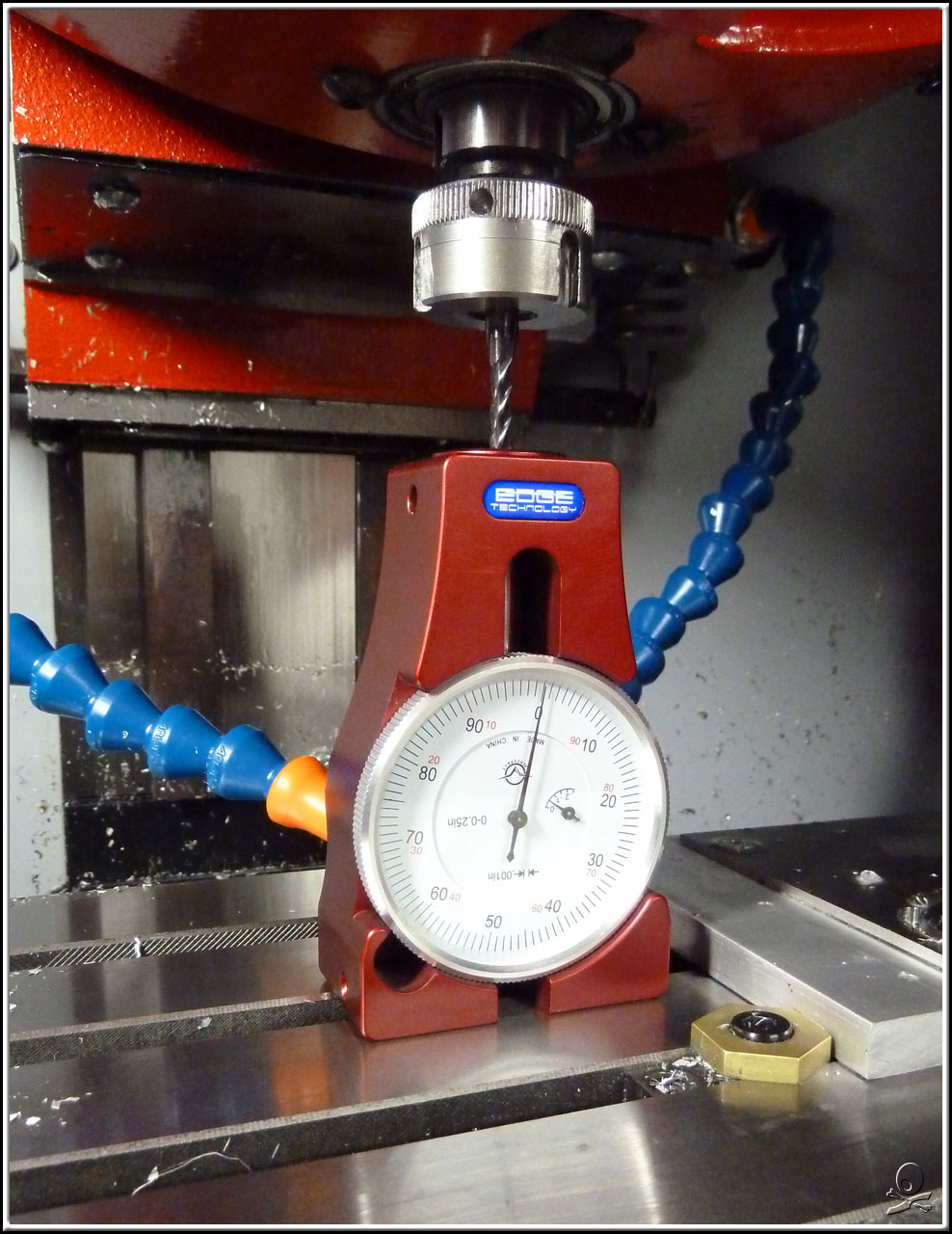

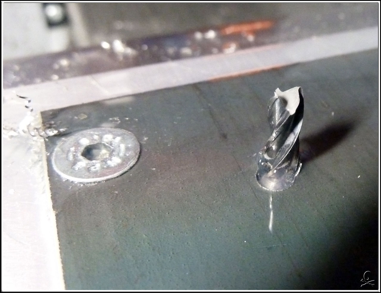

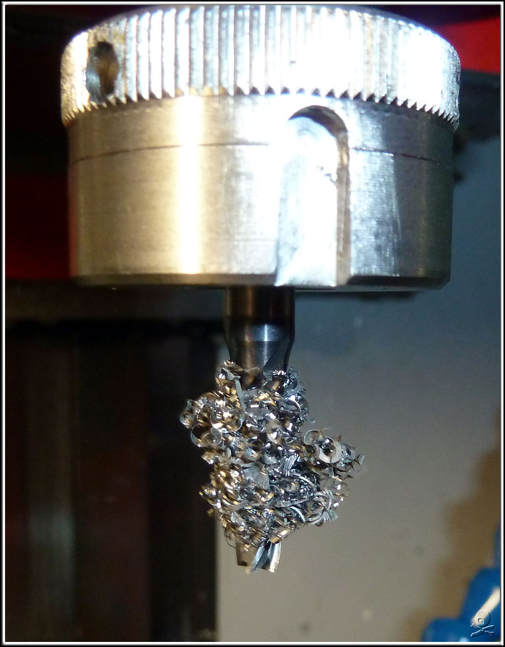

Messagepar tobob » 15 Déc 2010 20:38

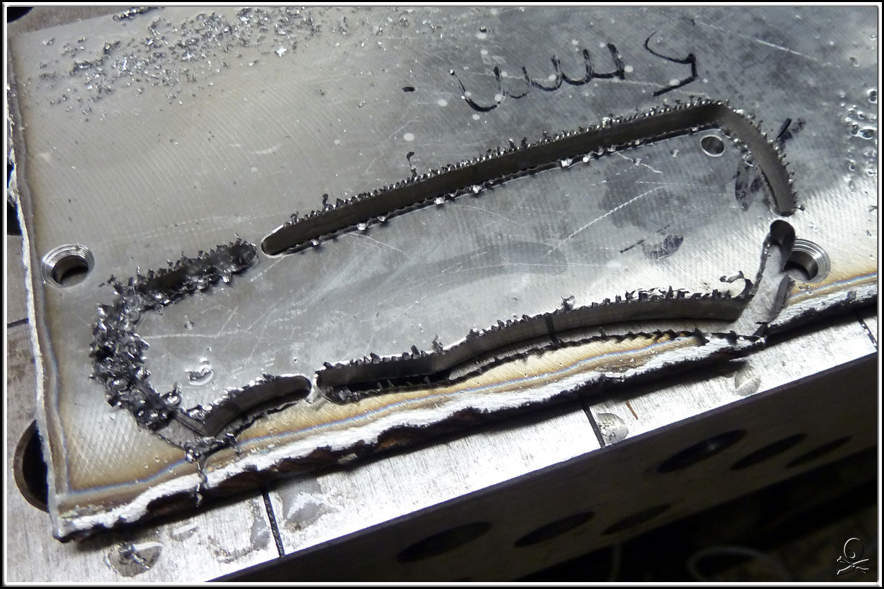

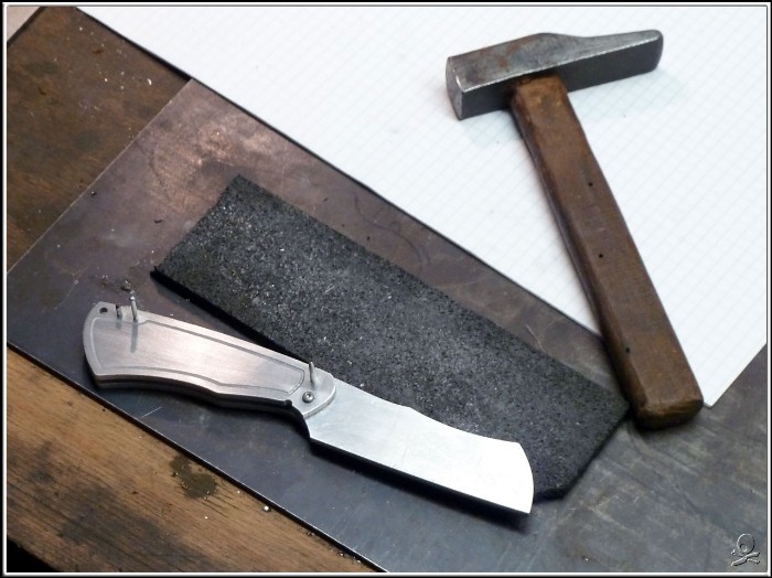

Oufti, tu peux pas bloquer ta lame pas le trou d'axe et tes trous de signure pour faire le contournage complet ?
La fraise cassée, avance rapide avec mauvaise référence ?
(Saligaud, l'est beau ton pliant, pis j'ai faim.…)

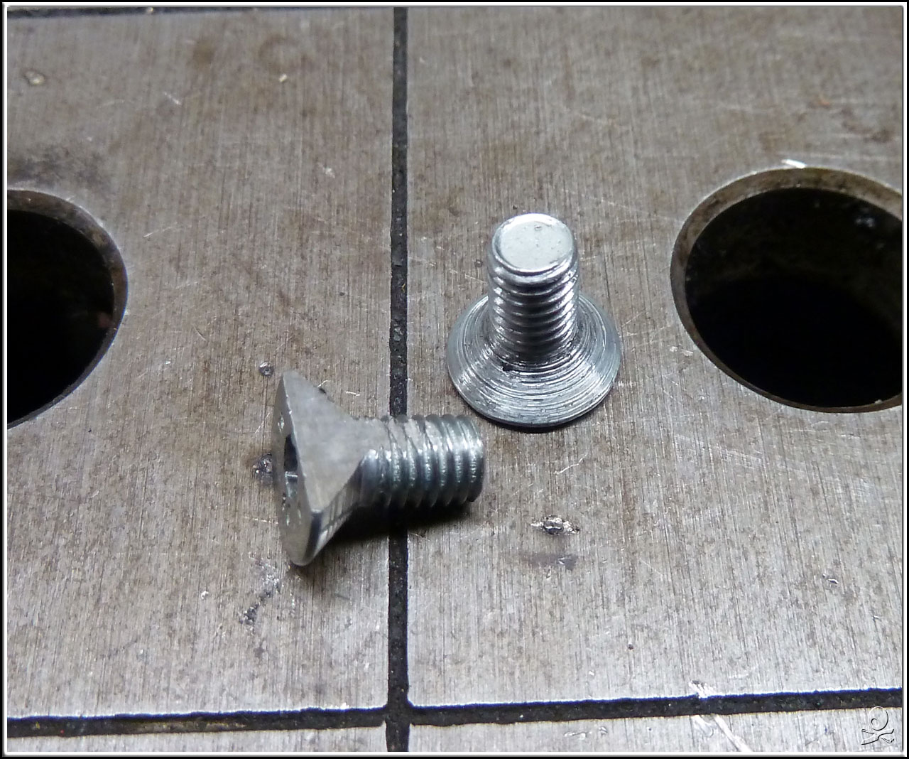

Messagepar oufti » 15 Déc 2010 20:42

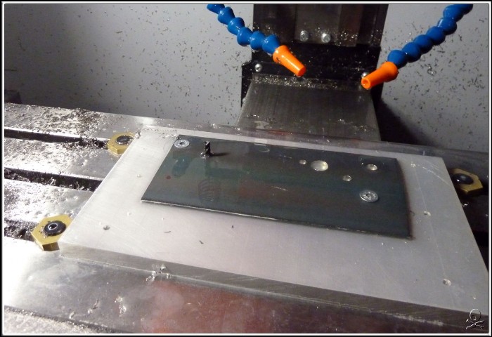

tobob a écrit:Oufti, tu peux pas bloquer ta lame pas le trou d'axe et tes trous de signure pour faire le contournage complet ?
Tout ces trous sont fait à la CNC, la découpe et les trous sont un seul et même fichier, on ne sait pas utiliser ce qui n'existe pas encore.
On cherche encore :D
Moi pas.
Messagepar tobob » 15 Déc 2010 20:46
oufti a écrit:Tout ces trous sont fait à la CNC, la découpe et les trous sont un seul et même fichier, on ne sait pas utiliser ce qui n'existe pas encore.
Pas con.
Puis faire 2 fichiers c'est la merde, ou alors faut être bon pour caler les lardons pour les vis centrales sans démonter et foirer les refs.
