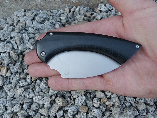

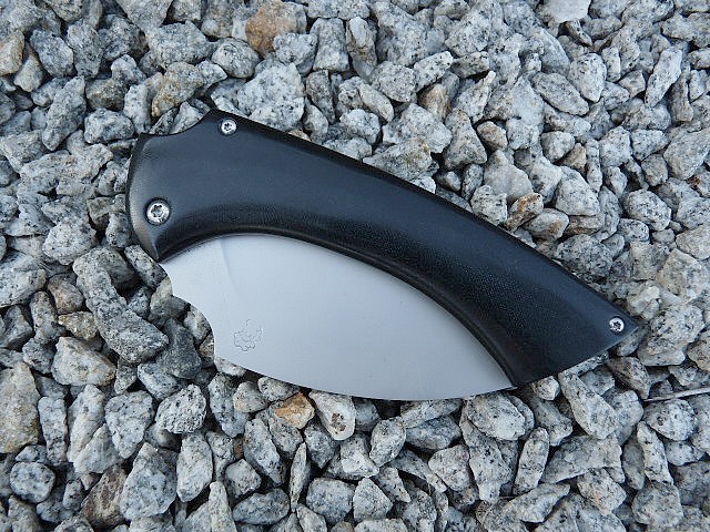

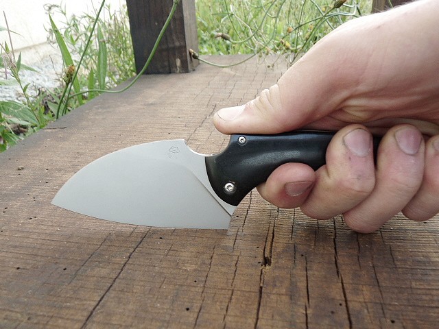

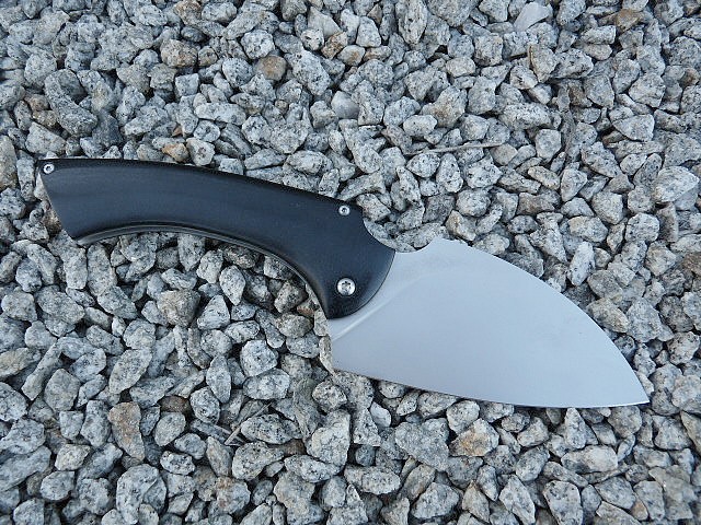

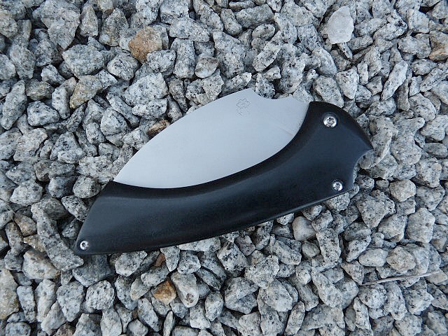

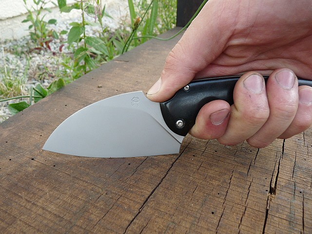

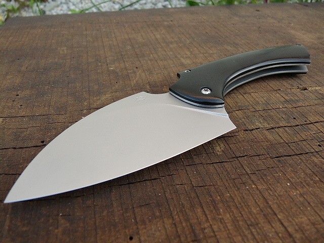

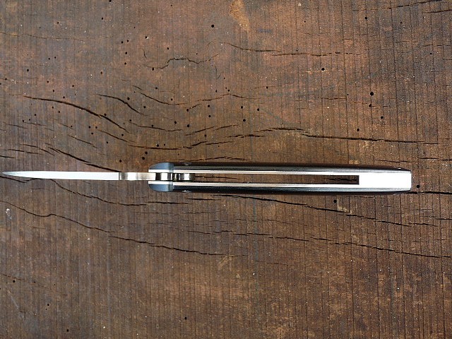

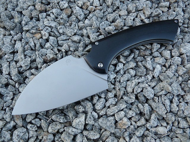

Toujours dans une démarche d'exploration de nouveau designs, je vous présente le Luna, un Hocho pliant avec un mécanisme de cran caché (copyrights ma pomme). c'est le pliant à mécanisme avec le plus grand écart bas du manche départ du fil que j'ai fait à présent, soit 12mm.
Longueur totale: 200mm
Longueur tranchant: 97mm
Longueur fermée: 117mm
Mécanisme cran caché
Platine en titane grade 5
Lame en RWL34 de 3.2mm d'épaisseur et de 4.5cm de hauteur maximum
Plaquettes en micarta black linen microbillées puis satinées (pour faire sortir un peu la trame c'est pas très visible sur les photos)

belle créativité jeune homme ! en plus z'avez l'air doué de vos mains : devriez vous orienter vers un métier artisanal, je pense …

ça doit bien couper les légumes ….
Super efficace !

Pas mal dans l'idée, ça me fait penser au proto dialex junior de spyderco.
Même si de mon point de vue biaisé j'ai un peu du mal avec cette tendance de «hochos pliants» , micro chefs etc...

Le but pour moi sur ce coup là c'est de faire un couteau pliant avec le fil plus ou moins parallèle au dos de la lame et avec assez de hauteur de lame pour pouvoir poser le fil de la lame à plat sur une planche sans que les doigts ne touchent, avec les contraintes mécaniques c'est coton. :D

Belle réalisation en effet...la finition à l'air au poil... :D
la patine, c'est pas bien.….

J'ai très bien compris ta démarche, et dans ce sens c'est réussi, seulement pour moi un couteau de 10 cm n'a rien a faire sur une planche et la hauteur de lame nécessaire le rend inutilisable en office.….
Encore j une fois c'est mon point de vue biaisé de cuisinier, quelqu'un qui n'a pas cette «déformation professionnelle» trouverez ça génial

voilà le pourquoi du comment de l'aspect ludique du couteau, pas la peine de chercher à concurrencer les fixes dans ce domaine, sur le plan de l'efficacité pure, ma douce et tendre me l'a fait remarqué à plusieurs reprises :D
à partir de combien de cm de tranchant un couteau a sa place sur une planche?
