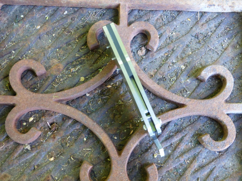

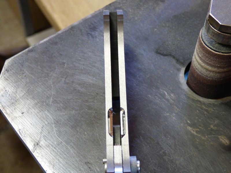

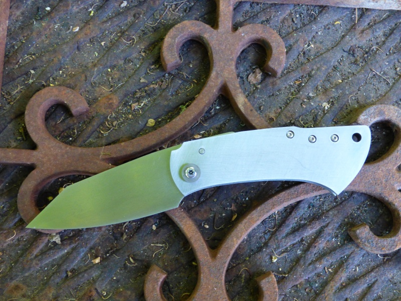

Messagepar jean michel » 07 Juil 2016 19:17

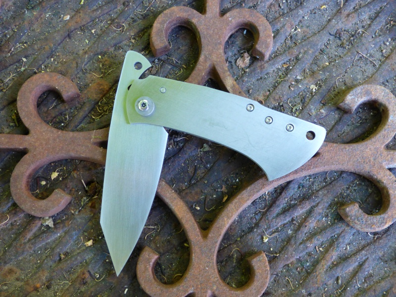

en cours ……
Yakuza frame full titane.
lame en RWL 34 3,5mm rondelles CC bearing
entretoise carbone clip surement en carbone ?

Bizarre … on dirait Hulk en court sur patte !

il fait exactement la même taille que les piémontais :D

Il devrait arracher aussi, celui-là :bave:

Je me doute que c'est plus long qu'un piémontais.
Tout métal, titane et CC bearing c'est nouveau ou t'avais déjà fait ?
Ca promet ! thup
Clip carbone, je sais pas. :ouinon:
Faut voir, ça pourrait-être une bonne surprise.

c'est mon second le premier je l'ai merdé au niveau du ricasso il y avait trop de courbe ce qui fait que la lame restais bloqué à 90° quand tu le refermais, une erreur de débutant :D sur celui ci j'ai fait très attention à se détail. le prochain aura une lame de 9 cm une platine titane et une carbone, mai avant faut que je finis les commandes. la je m’amuse un peu afin de pas tomber dans la routine :wink:

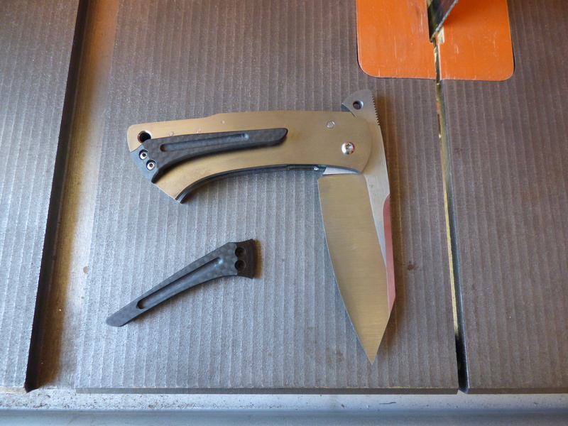

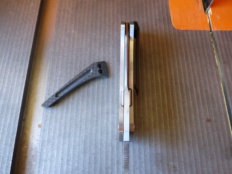

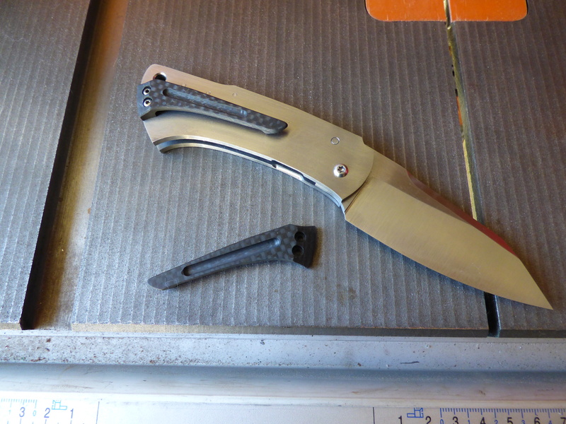

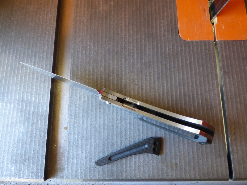

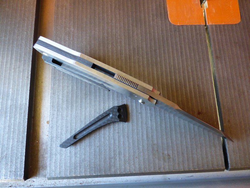

finalement ce sera du carbone.

c'est pour mettre de l'autre côté l'autre clip? ça serait sympa ça, et surement pas mal niveau prise en main...
