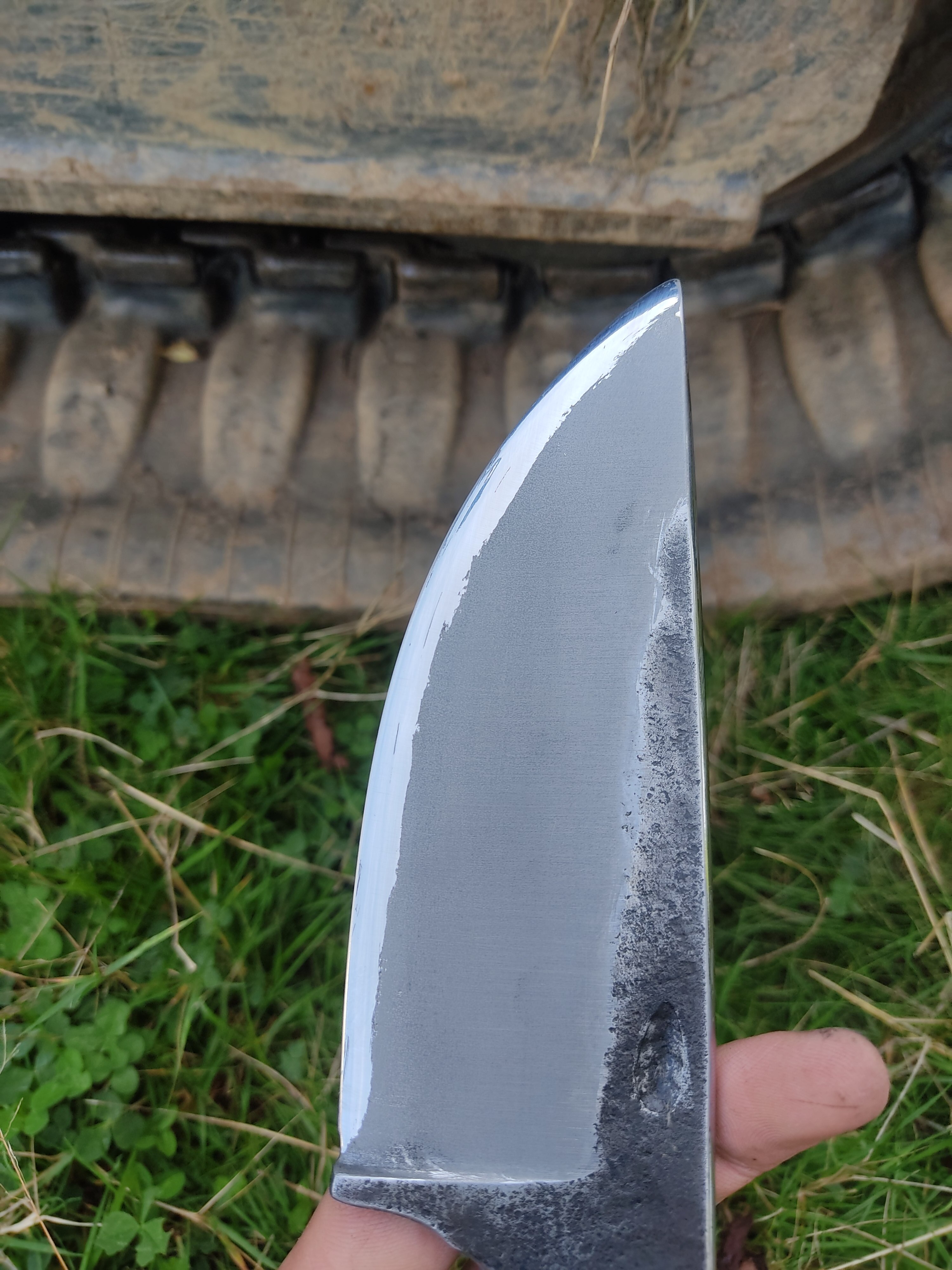

Je me suis amusé à l'instant sur cet Okaou XL (15cm de lame en 6,5mm avec amincissement de la plate semelle.. le pouvoir de coupe à l'air assez affolant sur les tests préliminaires sans manche, il ne partira peut-être pas celui-ci, il me plaît beaucoup.. :ange: )
Un peu'd'gras, un peu'd'perchlo, et on arrive à épargner le brut de forge et ça fait un truc funky sur le tranchant je trouve..
Bon c'est un petit délire à l'arrache, c'est pas parfait vu que j'ai appliqué le truc au doigt, mais je sais déjà comment améliorer la techeunique.
Un ptit truc style trempe sélective mais avec une trempe intégrale et revenu sélectif, bien plus à mon goût :)
