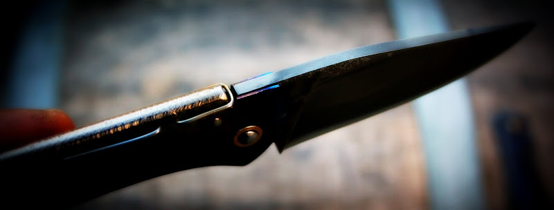

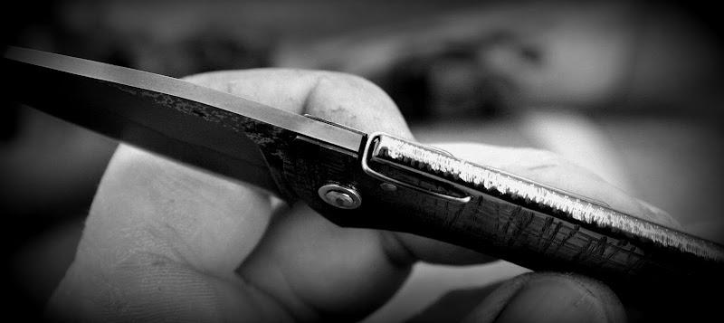

Messagepar christophe.mercier » 26 Déc 2012 20:09
Merci :D
Tout est dans le titre en ce qui concerne les ingrédients :D
Le projet sur ce couteau, c'était de réaliser un système somme toute assez complexe, le cran forcé, avec des matériaux simples et peu chers.
L'idée, c'était aussi de pouvoir le reproduire assez facilement et sans outillage complexe.
En d'autres termes, le cran forcé du pauvre :wink:
Bon j'ai pas mal galéré pour en arriver là, j'ai bouzillé pas mal de lames, de bouts de tôle, et de longueur de cordes à piano dans différents diamètres :twisted: :twisted: :twisted:
Mais bon, le résultat est là et ça fonctionne nickel :D
Ah, petite précision, le cran ne fonctionne qu'en position ouverte, en position fermée c'est comme un friction classique.
Voilà quelques photos, et puis je vous mettrai un lien pour une vidéo du fonctionnement.
A+ les amis :D
christophe.mercier
Messages: 1399
Inscrit le: 14 Nov 2010 14:09
Re: Les Couteaux de KOF
Messagepar christophe.mercier » 26 Déc 2012 20:34
Je viens de recevoir un mp, me disant que M. FAROL avait déjà fait ça avant moi; et c'est le cas http://www.farol.fr/.
Bon comme je n'avais pas fait de recherches sur cela, ben j'étais passé à travers bien sûr.
Le principe est le même même si la forme finale du ressort est différente.
Mais je suis quand même bien content d'avoir trouvé le système tout seul :lol:
Salut et A+

Messagepar christophe.mercier » 28 Déc 2012 10:19

Messagepar Lorgar » 28 Déc 2012 18:04
Comme l'encan de farol en fait, il faut soulever la corde à piano pour pouvoir replier la lame.
