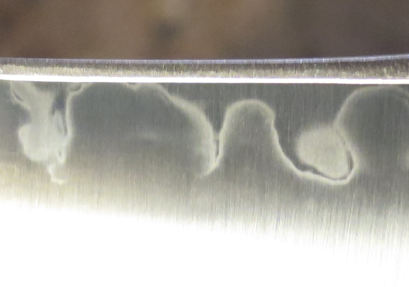

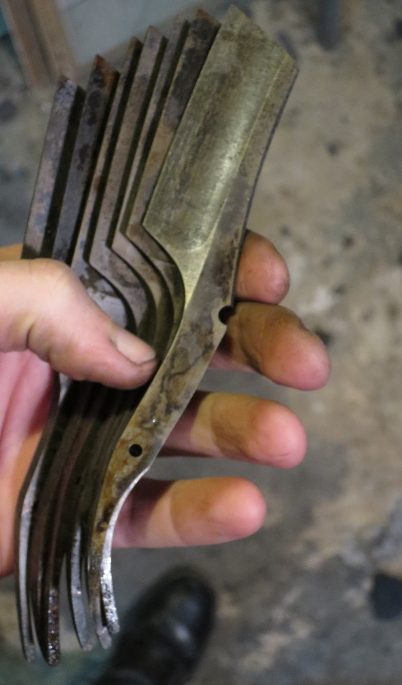

Le W2, j'ai recommencé un peu, c'est bon j'ai capté le truc, il est très lumineux et flash là.
ça a finir ce week end, lames trempées
sinon les bases, c'est important les bases, et la phrase encore plus importante "T'as pas les bases, t'as pas les bases ! " ça c'est pour le fait que c'est important les bases. la base quoi,
l'autre
et voyez le fil qui part en dentines ? bah c'est la qu'il faut arrêter pour avoir un fil de rasoir, la base too,

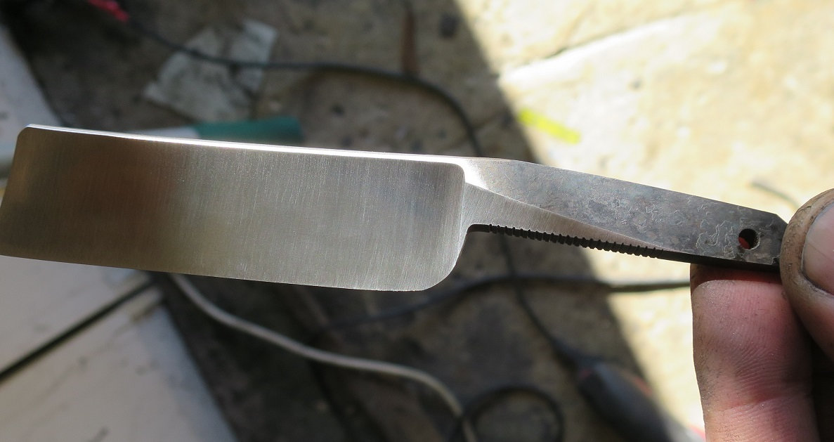

Tu vas encore les creuser? :-)
Sympa cette ligne aussi, sobre mais qui dépote bien!
Kissaki
Messages: 1341
Inscrit le: 19 Nov 2016 10:31
Re: Les trucs d'Ali
Messagepar ASR » 10 Déc 2016 11:12

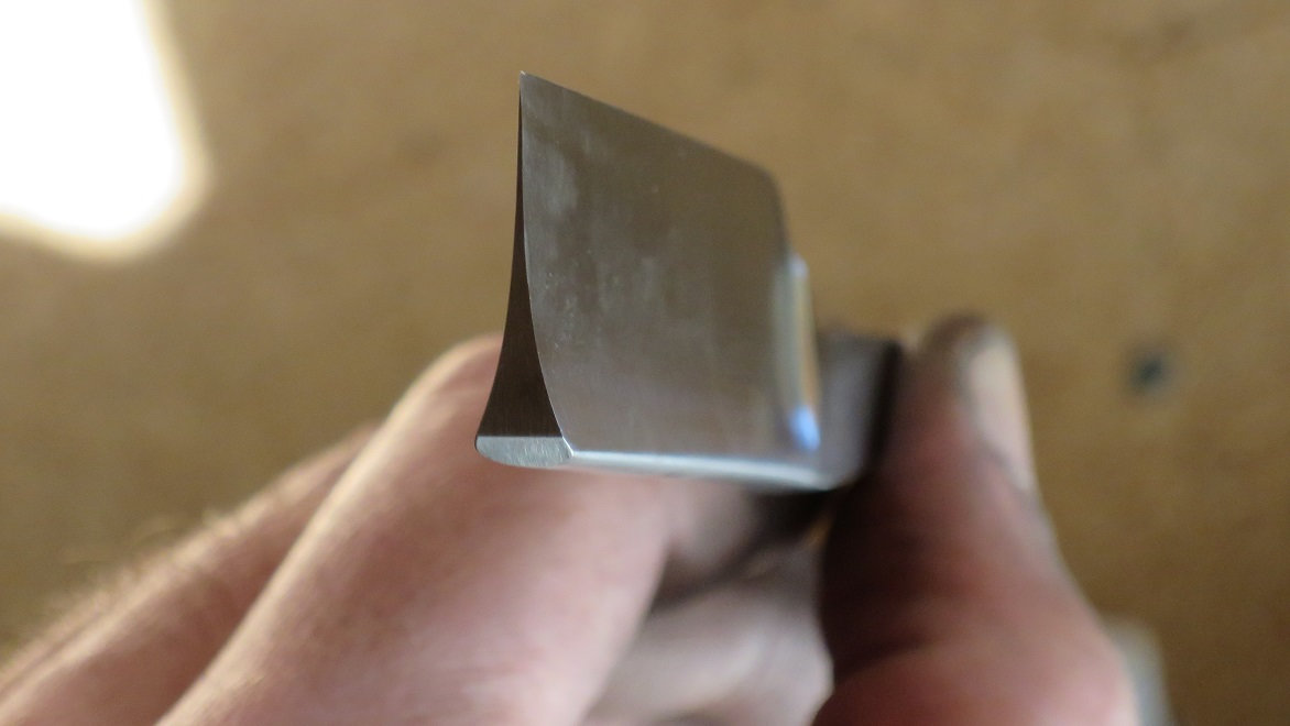

Merci Kissaki ! c'est un peu une ligne Japonaise qui avait déja de la ligne Hispano/Germanique ^^ un nez un peu Iwasaki/tanifuji, droit mais mais pas droit :lol: niveau émouture, vont être un poil plus évidés mais presque rien, le poli est un 13/16, je peux pas faire beaucoup plus creux avec la roue de 40mm.
les raptor par contre vont être Full, si j'ai pas mes bandes neuves ce matin, vais passer un sale week end. :D

Pourquoi le fil en dentine c'est la base pour un bon rasoir? Tu sais que tu es assez fin pour sortir un beau biseau lors des émoutures finales?
Kissaki
Messages: 1341
Re: Les trucs d'Ali
Messagepar ASR » 10 Déc 2016 12:21
oui, c'est ça, histoire d'avoir le truc le plus fin possible ! je l'ai pas vu beaucoup, seulement sur d'anciens rasoirs des années 50-70, ou quand tu affutes, tu vois pas le fil, et sur Livi aussi.
