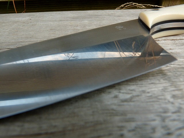

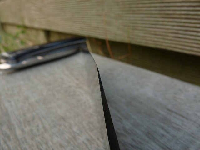

Messagepar torpen » 06 Juil 2011 22:03
Merki Opi! et les autres, ça me motive bien pour sortir d'autres trucs nouveaux, que j'aurais le plaisir de présenter au SICAC (:D)

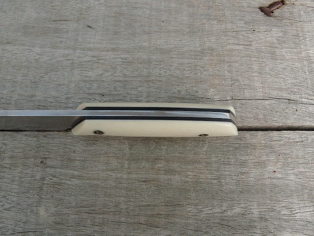

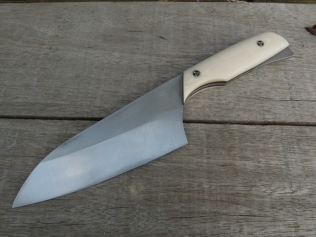

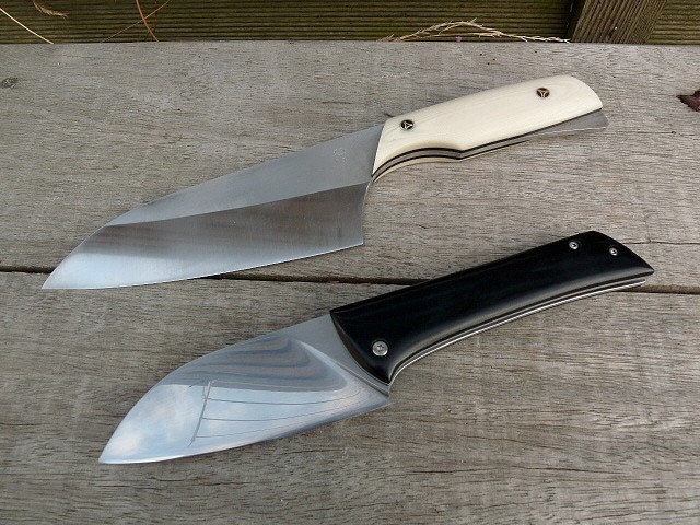

toujours dans la cuisine, en mauvaises photos, un Mantid micarta blanc, faisant partie d'un set "mangeaille" Fixe/pliant:
longueur totale: 245mm
longueur du tranchant: 130mm
émouture en V
Acier RWL34 3.2mm d'épaisseur avec, c'est rare, un tiré en large
L'émouture est un quasi flat ground, le fil secondaire part de 0.10mm pour aller à zéro, j'ai passé énormément de temps à faire le polissage de cette lame à la main et au 400 histoire de pas cramer le fil et pour avoir une arrête bien nette
Photos:
Bon bien sûr c'est pas un "vrai" couteau de cuisine, mais ça coupe diantrement bien

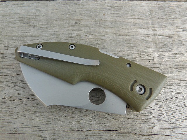

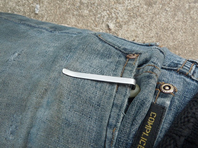

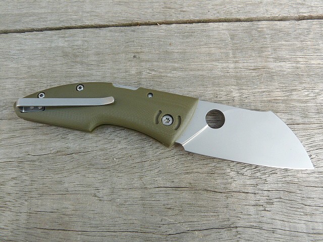

J'ai eut aussi à ajouter un clip sur un "coon", un petit clip stylo, comme je dois poster les photos au gars qui me l'a demandé, j'en profite pour vous montrer aussi, je trouve l'effet assez sympa, c'est simploche mais c'est ce vers quoi je vais m'orienter le plus souvent, car c'est très discret et ça fait très bien son boulot.

Messagepar xshiryux » 06 Juil 2011 22:08
C'est beau, c'est beau!
Curieux de l'avoir en main ton Mantid, voir ce que ça donne cette plate semelle qui dépasse des plaquettes (ou est-ce l'inverse?), et en ce qui concerne l'émouture ça ressemble pas mal à un truc de dingue!!!!
Et le noir? C'est quoi son histoire au petit noir?

le clip est bien pensé...et intégré thup
la patine, c'est pas bien.….

Messagepar abouaswad » 06 Juil 2011 22:17
belles bêtes, l'émouture du blanc a l'air terrible

J'aime bien ce truc vert !
top !

Messagepar torpen » 06 Juil 2011 22:19
La plate selle qui dépasse pour l'instant, n'a pas donné lieu à de retours négatifs, en ce qui me concerne elle tombe dans le pli de l'auriculaire sans être gênante outre mesure, je ne conçois pas ce couteau sans cette découpe, tant j'aurais peur d'avoir quelque chose qui serait l'allégorie du concorde à qui on aurait collé le cul de l'A 380...
ça coupe très fort en effet, je n'utiliserai pas cette finnesse sur d'autres lame hors usage cuisine de peur de créer une fragilité aux chocs, bien que le RWL ai un super bon caractère...
Le petit noir ça fait un bail qu'il est faite, RWL aussi, plutôt orienté assiette, émouture moins fine en conséquence, si tu vas dans les archives de mon site tu devrai le trouver lui et ses frère ainsi que leurs carctéristiques ;)

974-ACP a écrit:le clip est bien pensé...et intégré thup
Yep j'en suis très content, on dirait un stylo en poche, pour la petite anecdote c'est le premier de mes couteau qui part à l'étranger pas francophone, snif j'en suis tout ému :D
