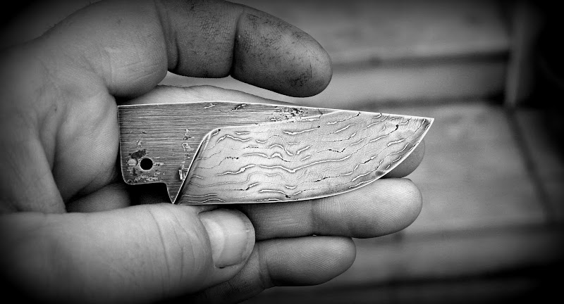

J'ai fais un joli barreau de quoi faire une dizaine de lames.
Petite revelation avant trempe pour voir ce que Ça donne :D

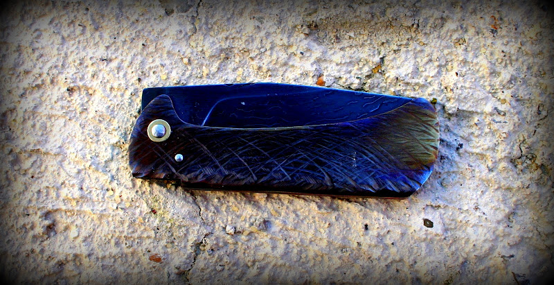

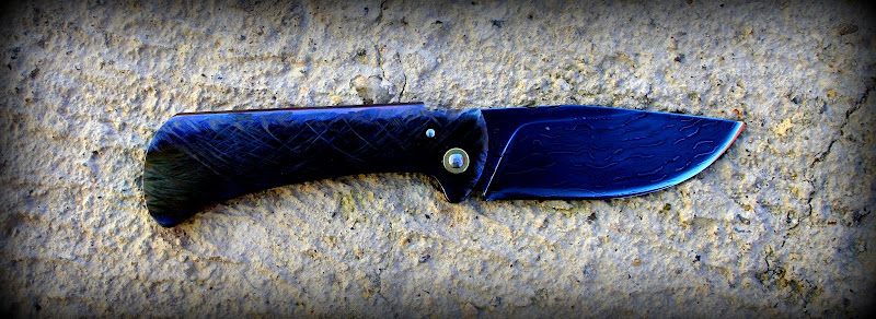

Messagepar christophe.mercier » 26 Jan 2013 14:37
Merci les gars :)
Voilà la lame montée.
Tôle pliée Inox 316L toxifiée et flammée.
Damas 39 couches 90mcv8 et grillage acier entre chaque couche.
La lame est traitée au pherclo plusieurs fois puis une dernière au Gun Blue qui lui donne un aspect bleuté. (Que j'ai du mal à faire ressortir sur les photos :twisted: )
Longueur totale 16cm pour 7.5 de tranchant.<

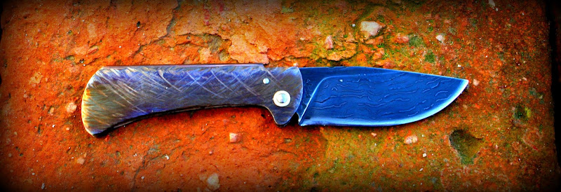

Messagepar christophe.mercier » 27 Jan 2013 21:01
Merci Jonathan, :chin:
Un autre en cran forcé, et un petit anneau au cul :D
7.5 cm de tranchant 115w8 pour 16 cm au total

Messagepar can » 27 Jan 2013 21:08
j ai un grosse préférence pour celui avec la lame damas (le décroché du haut etant moins prononcé ) mais c est du tres beau travail.
