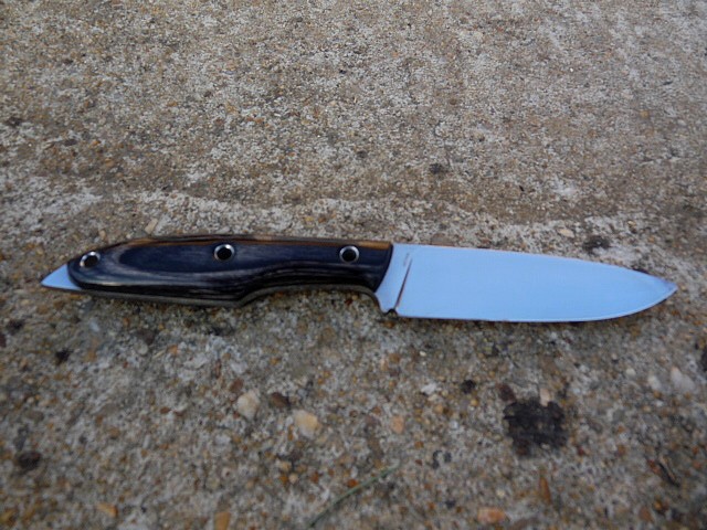

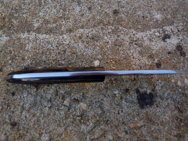

Messagepar torpen » 23 Juin 2010 11:05

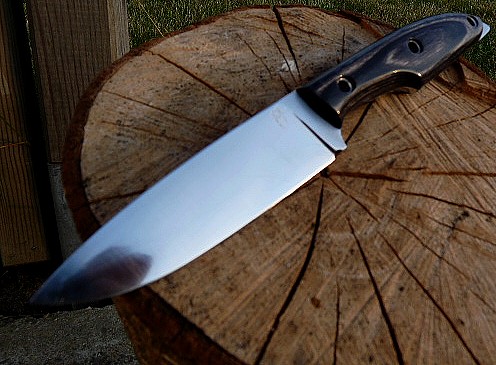

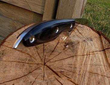

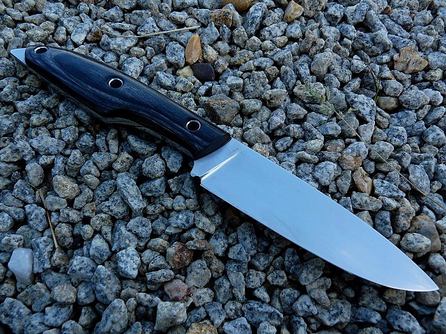

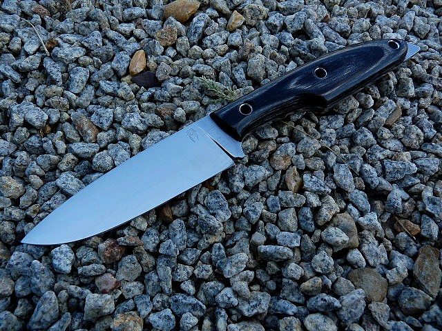

Un nouveau fixe:
environ 21cm de longueur totale
9.5/10 cm de lame
sandwich bonpertuis trempé à l'huile, revenu au four
Manche en stamina gris/noir, rivets creux de 6mm en alu
Casse tête trempé :D
les photos:
Les photos sont affreuses, je suis pas inspiré du tout en plus ça brille :D
torpen
Jerome, il "know"...
Messages: 3301
Inscrit le: 11 Mai 2010 10:46
Re: Jérôme Hovaere [Torpen]
Messagepar zevidg » 23 Juin 2010 11:08
Chouette bestiau mais t'as raison il brille, un petit satinage ? :D

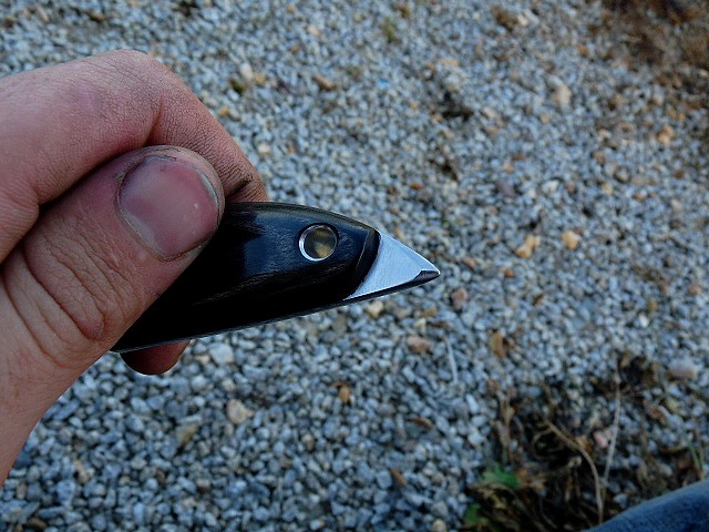

Messagepar kouros » 23 Juin 2010 11:09
Joli...une petite réserve pour le "casse-tête".
Messagepar thom » 23 Juin 2010 11:17
TU sais qu'il aurait était mieux brise vitre a mon avis, mais sinon j'adorissime!!! bravo
Messagepar torpen » 23 Juin 2010 11:22
Merci, ça brille, la lame a été passé à la bande à satiner puis au polissoir, suffirai de la repasser à la bande à satiner :D .
Le manche j'aime bien comme ça, il faut dire qu'avec des meilleurs photos ça rendrai sans doute mieux, trop de lumière directe là.
Le casse tête, ce qui est sûr c'est qu'il fonctionne, esthétiquement ensuite...
Messagepar Blue Dog » 23 Juin 2010 20:08
torpen a écrit:Le casse tête, ce qui est sûr c'est qu'il fonctionne, esthétiquement ensuite...
T'as cassé la tête à qui :D ?
Esthétiquement, comme mes petits camarades....je pense qu'il aurait été mieux sans.

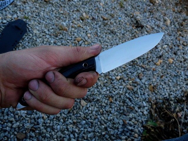

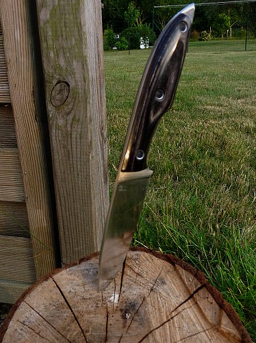

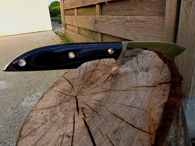

Messagepar torpen » 24 Juin 2010 17:52

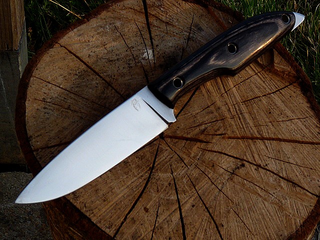

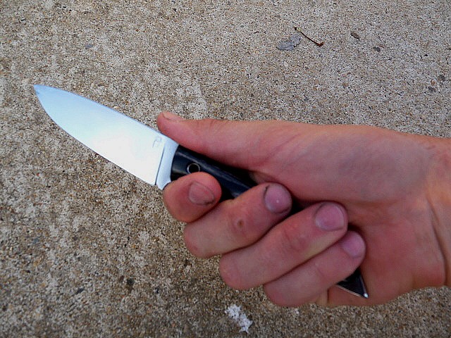

à ma fiat :D , en fait j'ai donné quelques coups sur des caisses métalliques, histoire de voir si la pointe du casse tête était suffisement fine pour ne contenir que du XC100, vu que c'est de l'acier sandwich, si je l'avais laissé droit le xc10 aurait sans doute pas aimé les chocs :D
d'autres meilleures photos de mon dernier fixe, que décidément je préfère avec son casse tête, lequel me rappelle la tête d'un piaf et donne une "symétrie" manche/lame qui me plait bien :D :

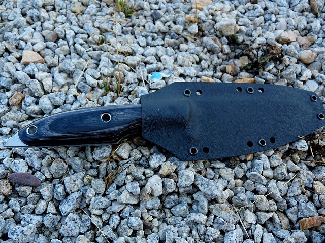

avec l'étui ABS qui va bien :D
Messagepar Blue Dog » 24 Juin 2010 18:00
C'est vrai qu'il a une tête de piaf :)

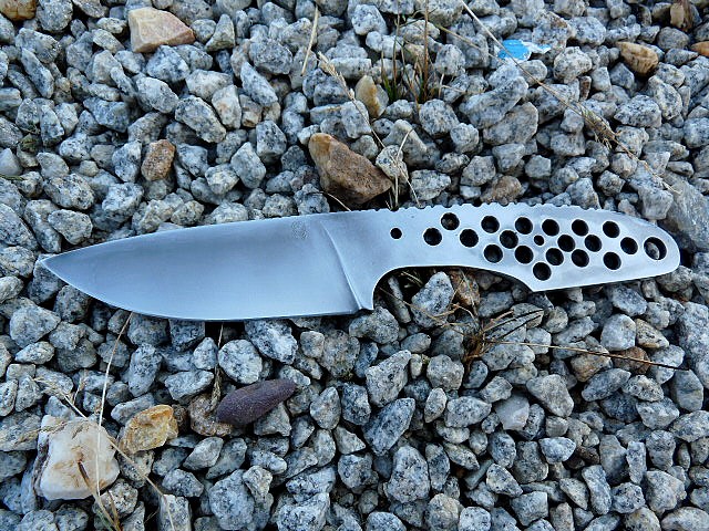

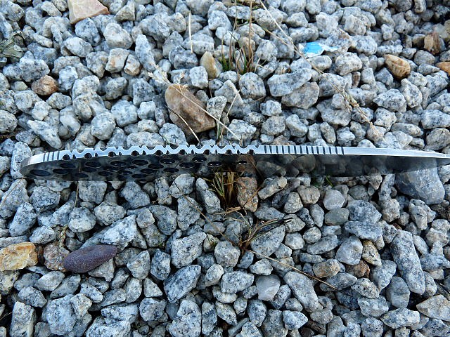

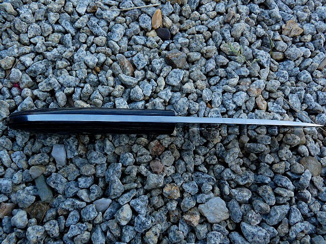

Messagepar torpen » 24 Juin 2010 18:00
une lame seule
un knily en 90mcv8, trempe à l'huile, revenu flash au chalumeau...
j'ai arrangé les trous d'allègement de manière à ce que le monsieur qui va monter le manche puisse s'en servir comme neck squellette dans un premier temps et que ça reste propre :D
départ d'émouture en biais, d'habitude c'est droit :D
