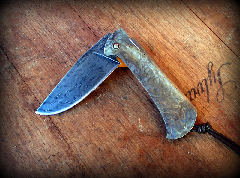

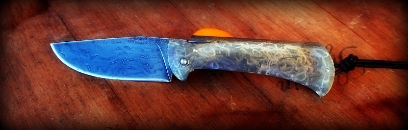

Petite question: pourquoi y'a t il un bout de fer supplémentaire sur un coté du couteau … y'a surement une raison technique mais perso je trouverai le couteau encore plus joli sans cette petite tige en fer en plus … un peu comme l'autre face quoi !
ZeKing
burne out
Messages: 11629
Inscrit le: 13 Avr 2008 14:10
Re: Les Couteaux de KOF
Messagepar Ohio » 08 Fév 2013 14:46
Sinon, la corde à piano peut pas remplir son rôle de ressort. Faut bien qque chose pour l'empêcher de se relever
Ohio
Porc de l'angoisse
Messages: 9330
Inscrit le: 02 Déc 2011 18:16
Localisation: Maior Ecclesia
Messagepar christophe.mercier » 08 Fév 2013 14:52
Il y a plusieurs façons de faire.
On peux faire comme ça https://www.google.com/url?sa=i&rct=j&q=&esrc=s&source=images&cd=&cad=rja&docid=Q96EraYFKXVJAM&tbnid=5VnNCij-hcWEaM:&ved=0CAUQjRw&url=http%3A%2F%2Fwww.monkeyedge.com%2FAnso_Knives_Titanium_Carabiners_V_2_0_p%2Fjak0008.htm&ei=6PMUUeGkNIXL0AWIn4DICA&bvm=bv.42080656,d.d2k&psig=AFQjCNGsBDBV_3TcHyh3hQpBi3IAFiUQTw&ust=1360414032853213
mais ça oblige à précontraindre fortement le ressort et donc du coup dans le diamêtre que j'utilise il serait tout tordu. Et si je prend du plus gros, c'est pas joli non plus en rapport du reste du couteau.
Autrement on fait comme j'ai fait et dans ce cas, c'est la partie que tu as entouré, qui donne la force au reste tout enrestant dans un diamêtre convenable (1.2mm dans ce cas). Je pourrai la faire un peu plus courte mais dans ce cas ça pose un petit problème technique lors de l'assemblage. Mais ça j'y travaille :wink:
Je sais pas si je me suis bien fait comprendre ? Tu me dis.
