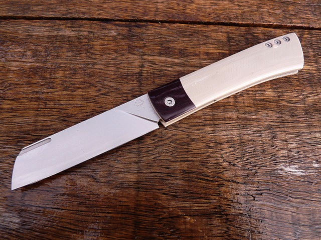

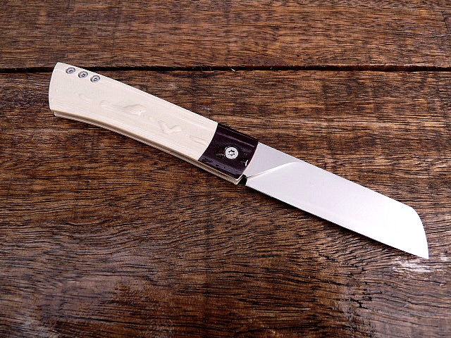

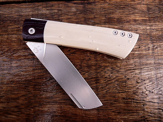

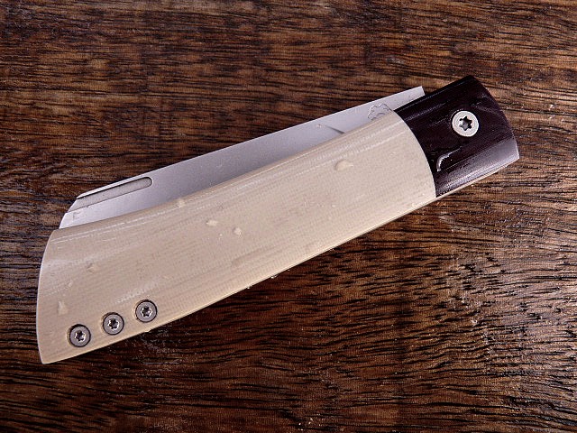

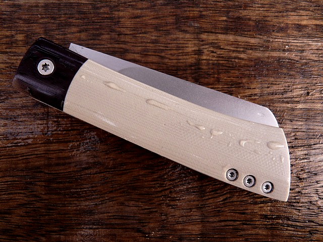

Messagepar torpen » 11 Juil 2011 22:32
Le brothership RWL34/G10/micarta burghundy linen (un peu plus élancé)
torpen
Jerome, il "know"...
Messages: 3301
Inscrit le: 11 Mai 2010 10:46
