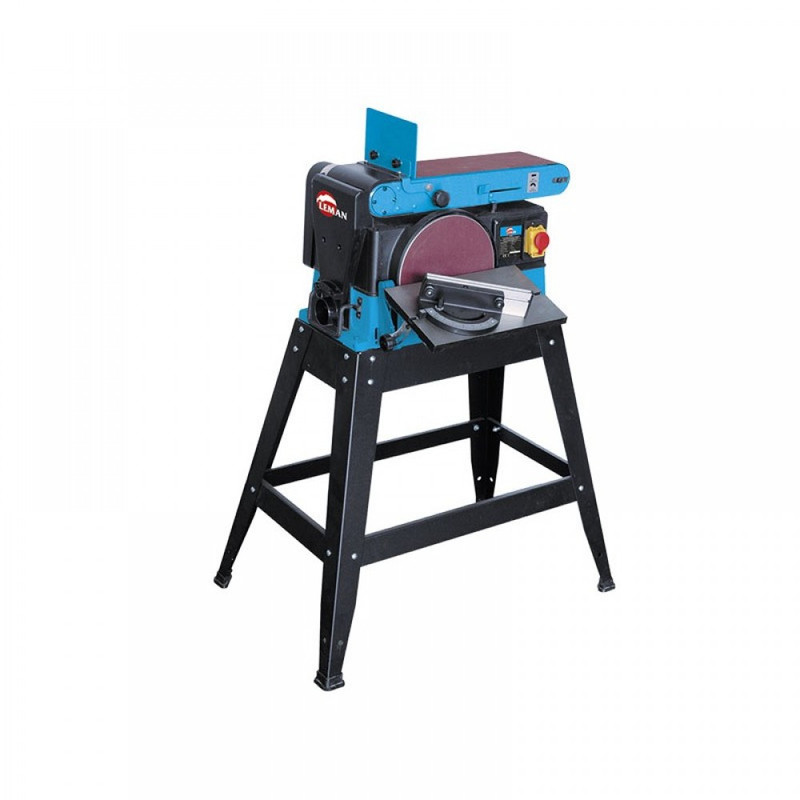

nwar a écrit:Alors que je suis grave à la bourre dans mes commandes j'ai eu la brillante idée de me lancer dans des modifs sur mon backstand... et mine de rien ça m'a pris le week-end ces conneries... mais je suis bien content du résultat.
Pour rappel j'ai un truc Croate à pas cher comme ça :
3 gros défauts : en mode plan de contact vertical et table de travail, le coté gauche n'est pas du tout dégagé, on bute sur le bras et la pièce qui supporte les roulettes, c'est très très chiant !
De plus la plaque verticale est vraiment petite, trop ! beaucoup trop !
Et en mode roue de contact, heu... comment dire... la roue de chariot fournie est juste, inutilisable :
Bref, avec pas mal de récup, 40 balles de matos et une roue qu'on m'a offert, j'ai fait ça :
Refait toute la tête, plan vertical beaucoup plus grand et surtout dégagé des deux cotés.
J'en ai profité pour changer les roulements aussi.
en comparaison avec l'ancien :
avec ma table de travail inclinable ça donne ça :
et enfin la roue de contact :
bon ben maintenant que j'ai fini de jouer j'ai plus qu'a me mettre au taf ! :yet
j'ai la meme bestiole et j'ai fait les memes modifs a peu de chose pret. Par contre j'utilise la troue de contact sans trop de soucis, que lui reproche tu a celle ci ? (a part d'etre un peu petite)
tu vas pas tarder non plus a changer le ressort qui est une merdouille
avec un peu de recul j'aurais du me prendre un Pruszyński directement, 100 kg de ferraille pour 200 € de plus et un machin bien plus performant et efficace et moteur inclus https://www.beltgrinders.pl/en_US/p/Bel … %2C2kW/119

la roue de contact, en plus d'être trop petite, n'est pas plate (chez moi) et beaucoup trop dure. Jamais réussi a faire quelque chose de propre avec.
pour le ressort attention ! J'ai eu des merdes en changeant le mien. En fait il faut garder en tête que l'axe sur lequel pivote la roue de réglage (symbolisé en rouge sur l'image ci dessous) doit être, bande montée, le plus proche possible de l'horizontal. Si tu prends un ressort trop court ou trop fort et que la roue est par exemple en position comme sur la photo avec une bande, tu vas avoir le plus grand mal à régler l'alignement...

A avoir une grande surface plane. Pour mettre a plat des plaquettes par exemple.
Maintenant que ma table verticale fait 24cm je ne devrait plus en avoir l'utilité, mais je me garde l'idée sous le coude. Merci Orca !

Moi, je n'y arrive pas sur la partie verticale, même quand j'ai assez de place. Alors j'ai aussi un grand plateau bricolé sur mon back.
Je l'utilise aussi pour mettre à plat le ricasso des lames forgées.
