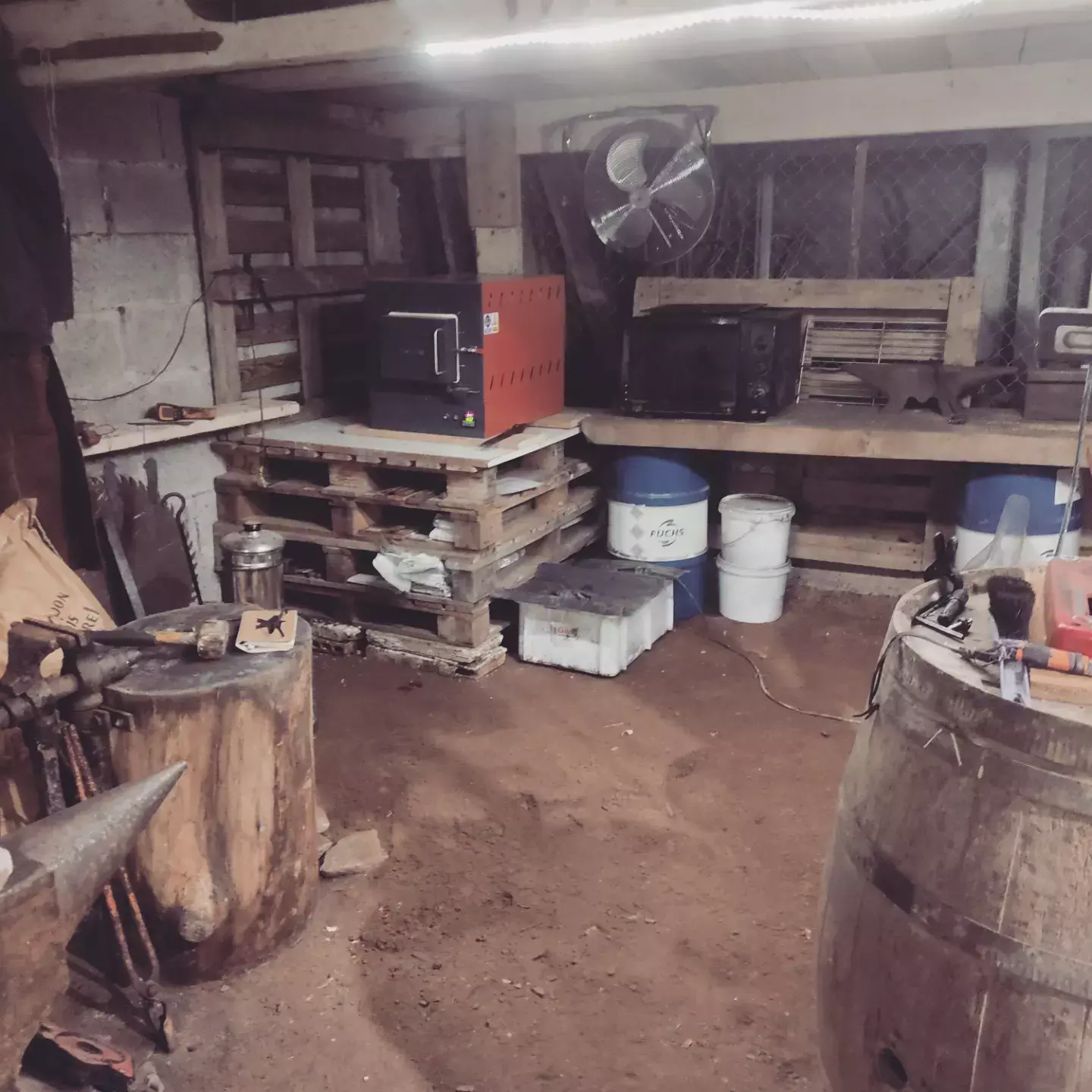

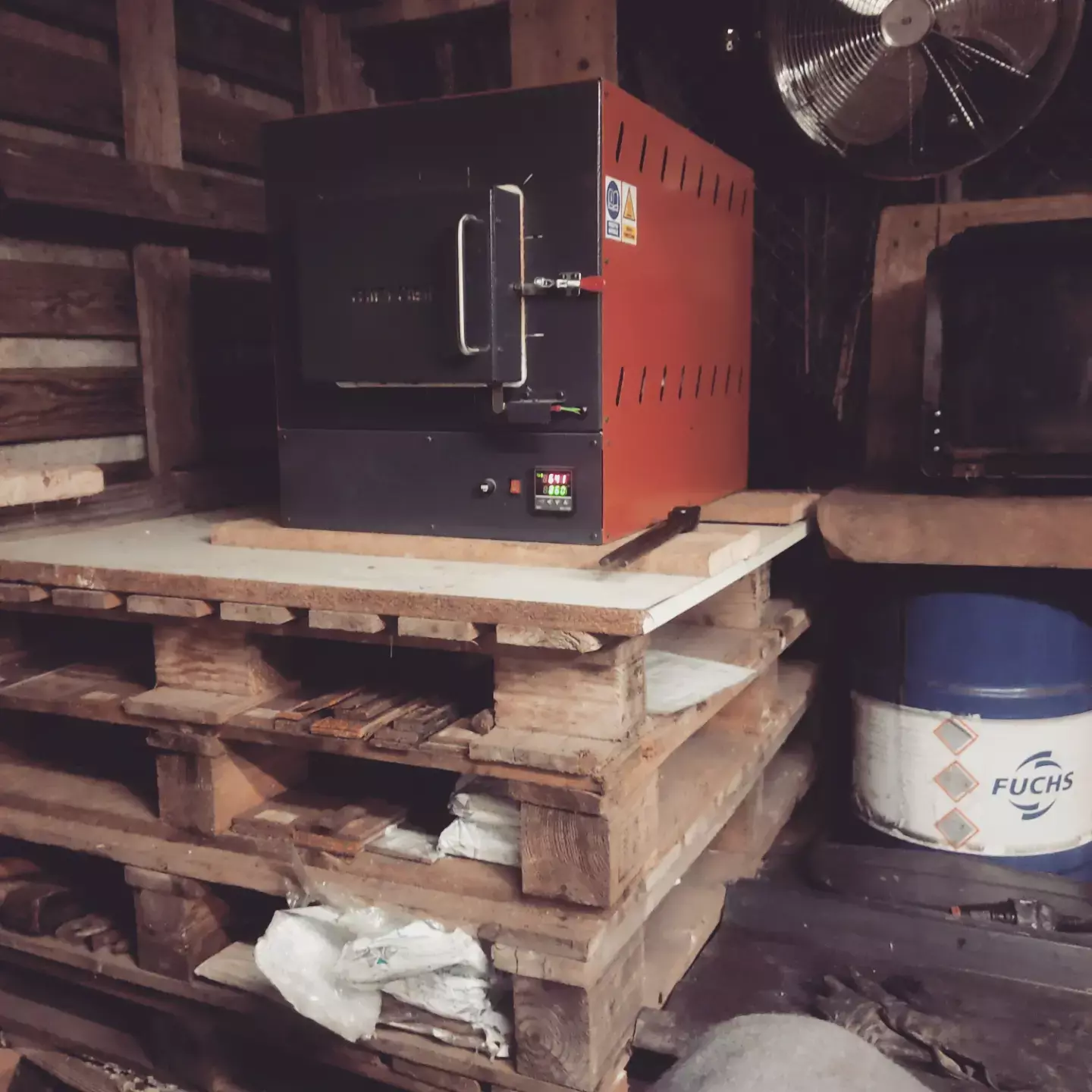

Messagepar el-Lapsa » 20 Déc 2022 19:19
Pas pu résisté malgré mon install électrique précaire a base de rallonges rafistolée.. l'avantage c'est qu'à 850°C ca fait clignoter mes guirlandes Led qui pourtant n'avaient pas cette option :mouarf:
Totalement dans l'ambiance de Noël ! thup
Ptin c'est carrément plus tranquille les sessions de tths maintenant..
Bien content je suis!

Messagepar grand goule » 20 Déc 2022 19:26
tu peux
c’est un des four de chez Eurotechnie?
Messages: 16049
Re: Victor Platzer
Messagepar el-Lapsa » 20 Déc 2022 19:29
Non de chez Pawel :)
Le budget était un peu serré, je voulais une chambre assez profonde (45cm), et j'avais pu utiliser celui de Nicorelou avant ca qui m'avait bien convaincu :)
Messages: 8767

Messagepar DiZ » 20 Déc 2022 22:01
la classe de l'espace ! , niveau electricité ça tire fort ? (en watt/volt ?)
Messages: 16616
Re: Victor Platzer
Messagepar el-Lapsa » 20 Déc 2022 22:24
3000W pour ce modèle, qui est en 220V :)
Donc ça passe sur une prise 16A, mais bon c'est juste quoi.
Je vais installer deux lignes 20A pour les deux fours (qui vont fonctionner de concert), vu qu'il est dit qu'il faut pas le mettre sur une rallonge (moi ça va j'en ai mis deux, pas une :parfait: )
Messages: 8767
Re: Victor Platzer
Messagepar DiZ » 20 Déc 2022 22:47
ah oué deux fours ? (un dédié revenu ?)
Messages: 16616
Re: Victor Platzer
Messagepar el-Lapsa » 21 Déc 2022 00:05
Oui c'est ça, un deuxième four de cuisine pour les revenus :)
Vu que je groupe les lames pour les tths, les deux vont devoir fonctionner en même temps, et le soucis du four de trempe c'est qu'il va mettre trois plombes à redescendre à température de revenu, et en général c'est mieux de ne pas trop trainer pour le faire après la trempe :)
Maintenant faut que je me dégote de l'azote liquide aussi..
