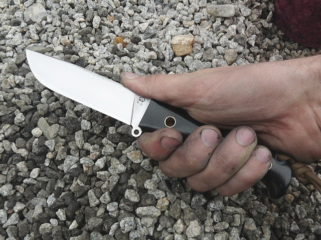

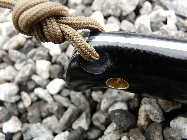

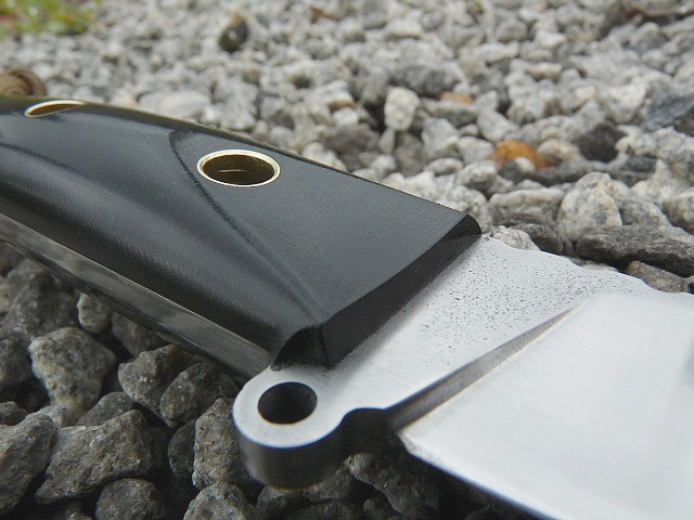

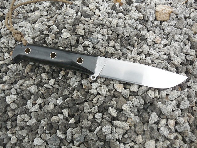

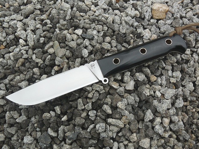

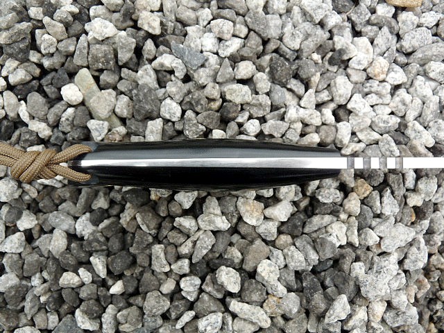

Un pitchoune B-Hop pour me remettre de mes émotions:
Acier A2 (j'aime beaucoup cet acier), 4.5mm d'épaisseur au dos, environ 0.3mm d'épaisseur avant le fil. J'avais fait billé ce même acier avec la même trempe qu'utilisé présentement et j'avais obtenu 58/59 HRC, donc raisonnablement j'estime que vu que le fournisseur est le même je suis proche de ça: 58/59HRC.
Longueur totale: 230mm
Longueur lame: 120mm dont 115mm de tranchant
Longueur du manche: 110mm
poids: environs 160 grammes
Plaquettes en micarta black linen, rivées par trois tubes de 8mm en laiton et collées.
Plate semelle amincie
Petit fraisage circulaire autour du lanyard afin que celui ci ne crée pas une sur-épaisseur gênante dans la main
Il est un chouilla plus massif que celui fait précédement, la lame et le manche sont en fait plus large de 2mm.
Un étui kydex noir à venir (quand j'aurai du kydex noir :wink: )

Messagepar psychodevil » 20 Juil 2011 17:34
il doit être cool pour attaquer un gros steak! :)

Messagepar Lipsum » 20 Juil 2011 18:31
Super beau ce B-Hop !
J'étais passé à côté, je viens de remonter le fil et d'aller voir ses ancêtres, je préfère la dernière version.
Il est magnifiquement dépouillé, simple comme il faut, un bel outil, à laisser à demeure sous le siège du 4x4.
Une petite amélioration à chaque fois, le prochain il est pour moi ?

Messagepar torpen » 20 Juil 2011 20:15
voilà! un outils c'est ça que c'est! :D un peu à l'image du camp que teste aquinatis en ce moment, ce couteau est le fruit d'un besoin de ma part, je voulais simplement un couteau fixe costaud que je puisse tenir à l'envers ou comme une plane, qui serve à l'atelier ou en balade dans les bois. Après je pense aussibque c'est le plus "tactique" de tous mes couteaux.
Même les rivets creux ont un usage, je trouve que ça permet de faire pivoter le couteau dans la main (prise inversée) de façon rapide et sûre. En gros c'eest un SRK avec une émouture de pas-burin

Messagepar Blue Dog » 20 Juil 2011 20:21
Les rivets creux, c'est le bien 8)
