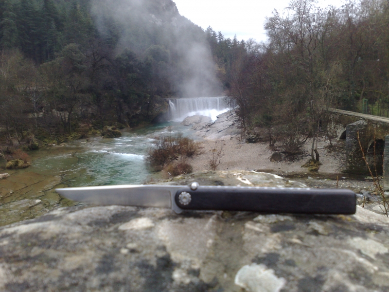

Messagepar ptit Fred » 17 Juin 2012 21:15
Melk9 a écrit:Mais bon y a pas des specs un peu :lol:? (c'est quoi comme bois, comme acier, la plaquette est collée? ça fait quelle taille?)
C'est un bois de fer avec un intercalaire en ivoire. 11 cm pour 1,5 cm de large par 1,5 cm d'épaisseur.
La lame est en XC75, satiné, en attendant qu'elle se patine. 8 cm de tranchant.
En plus de l'axe de la lame le manche tien avec de la résine bicomposant et 6 morceaux de tige filetées de 3 mm( 2 par platine et 2 pour l'intercalaire en ivoire).
L'axe qui sert de buté est maintenu par un rivet maté de 1 mm de diamètre.
Fred.

Re: Depuis que j'ai une maitresse.
Messagepar Méléagant » 17 Juin 2012 21:29
il est superbe, j'aime beaucoup thup
Messagepar ptit Fred » 18 Juin 2012 07:40
Blue Dog a écrit:Chouette :D
Ca faisait longtemps que tu n'avais pas fait un Reglo, non?
Oui cela date de 2006, on retrouve d'ailleurs le premier dans la pub de luc Sevilla du N°36 d'exca.
Fred.
Messagepar .LuD. » 18 Juin 2012 10:05
Mais c'est qu'il est bien celui là !
T'appuies sur la lentille et cela déploie la lame (assistance ?)
Et comme d'habitude, c'est propre ! (J'adore mon désiré thup )
Messagepar ptit Fred » 18 Juin 2012 22:49
.LuD. a écrit:T'appuies sur la lentille et cela déploie la lame (assistance ?)
Oui et comme le bras de levier de la lentille est court on pousse aussi sur la partie qui est cannelée.
De cette manière la lame sort de 30° environ, on termine l'ouverture en tirant simplement celle ci.
Voili voilou c'est un couteau simple et discret auquel je reviens toujours comme EDC.
Fred.
Messagepar Jonathan P. » 19 Juin 2012 10:27
La ligne est très belle!!!
La lentille n'est pas inconfortable pour le pouce à l'utilisation (je veux dire une fois que le couteau est ouvert et qu'on l'utilise)?
En tout cas c'est vraiment beau, j'adore! :coeur:
Messagepar ptit Fred » 19 Juin 2012 12:53
J'ai bien envi de te dire non Jonathan mais j'ai peur de ne pas être objectif. :lol:
Disons qu'il y a probablement une petite phase d'adaptation.
Perso la pulpe de mon pouce ne souffre pas, et finalement la lentille est devenu un repaire quand j'utilise mon couteau.
Fred.
