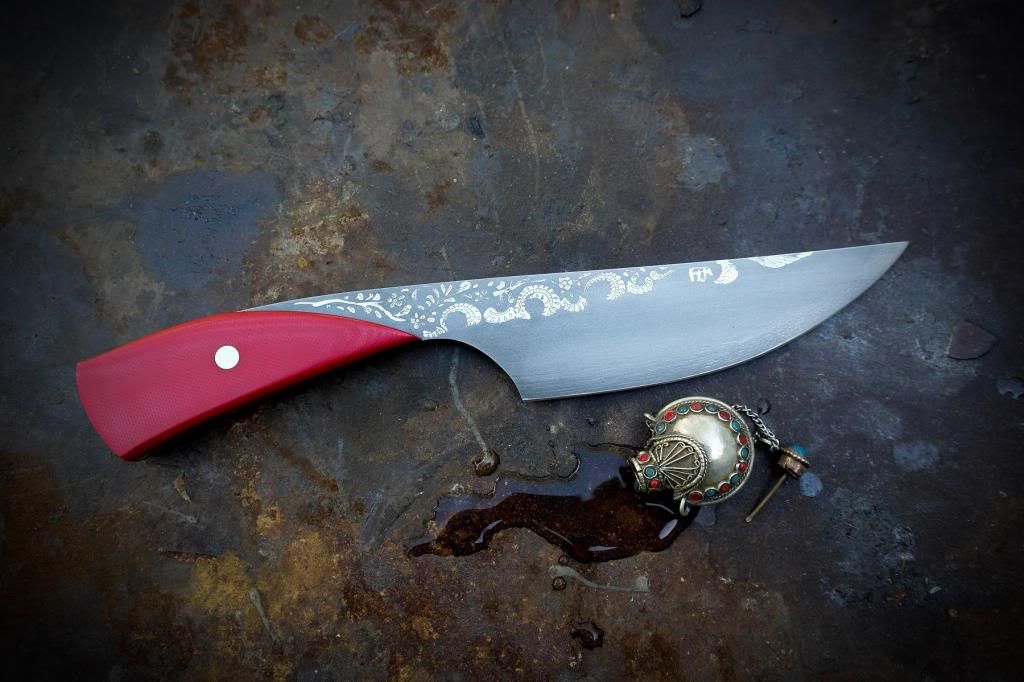

Tout frais, juste sorti de l'atelier, mon KITH pour Australian Blade Forum. 240mm de long, avec une lame en 12c27m d'un tranchant de 125mm, manche en g10 avec un écrou Corby et 3 rivets caches.

très réussi dommage pour le G10 j'aurais bien vue un joli bois australien .

Oui, Jean Michel, je suis de ton avis, mais le g10 est une décision délibérée. Vue la construction du manche, je voulais un materiau qui permette des plaquettes tres fines sans risque de casser ou de voiler, et la, il n'y a que le synthétique qui le garantisse.

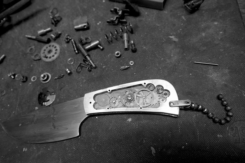

Prochainement, un petit projet steampunk:

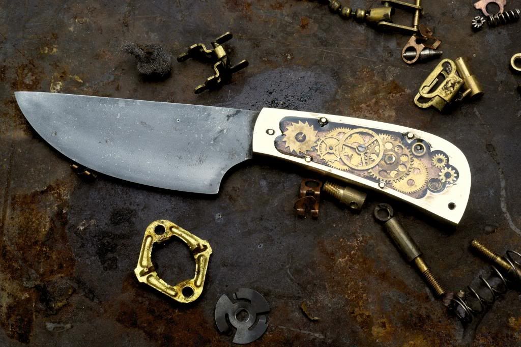

Bon, voila, il est presque fini. Il reste a attendre que la résine seche et se débarasser des bulles d'air, puis affutage et nettoyage.

J'adore! Tu as posé un "verre" ou c'est noyé dans la résine?

très réussi le steampunk, il manquerait peut être un poil de patine avant de l'avoir plongé dans la résine
