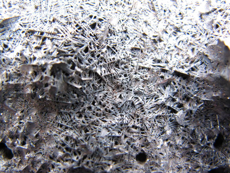

ACHIMW
Re: ACHIMW
Messagepar Tigre Blanc » 24 Mai 2010 18:19
ça a l'air concluant (esthétiquement parlant) :D
Re: ACHIMW
Messagepar SOD » 24 Mai 2010 21:16
C'est magique :chin:

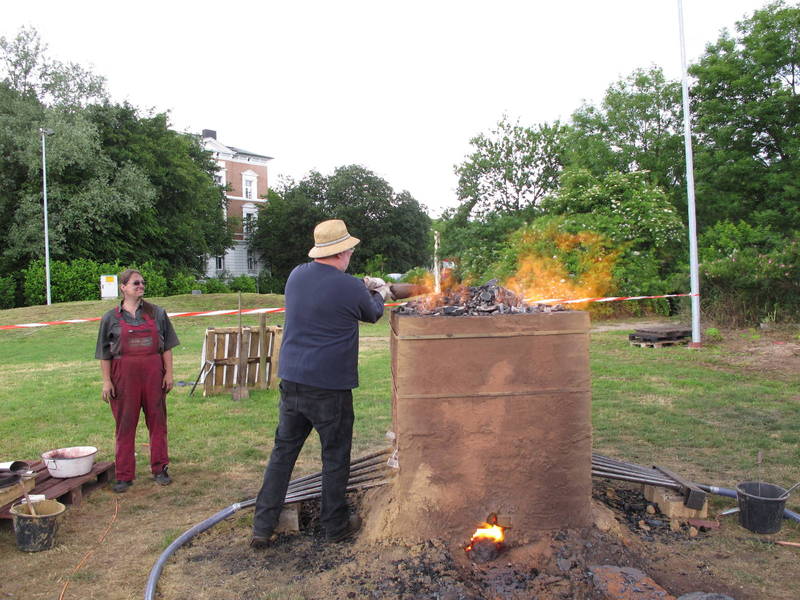

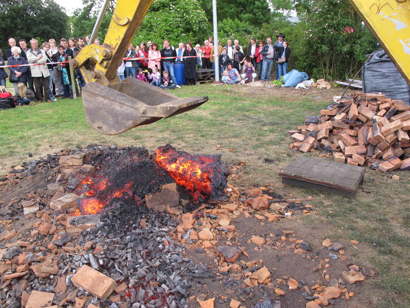

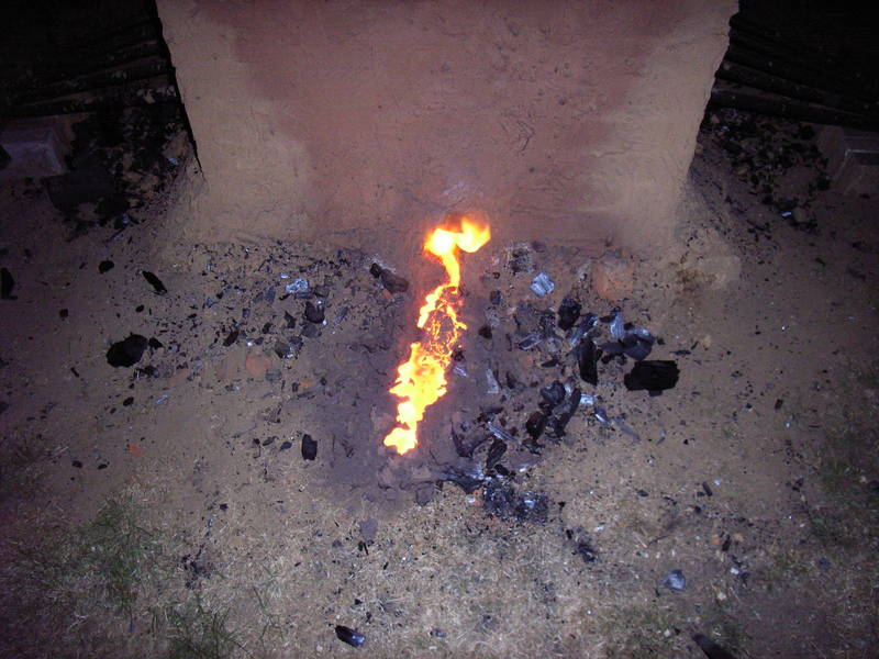

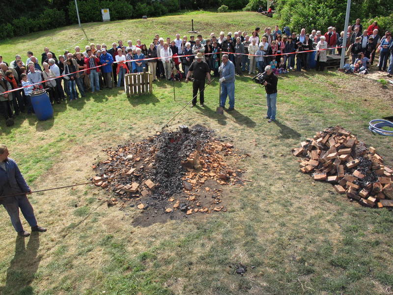

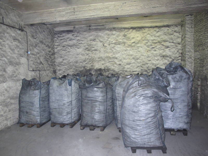

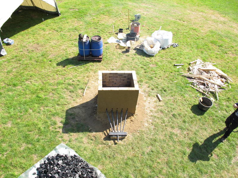

Pour ceux qui pensent que je fais trop high-tech, une petite reportage de notre dernier travail.…. :D

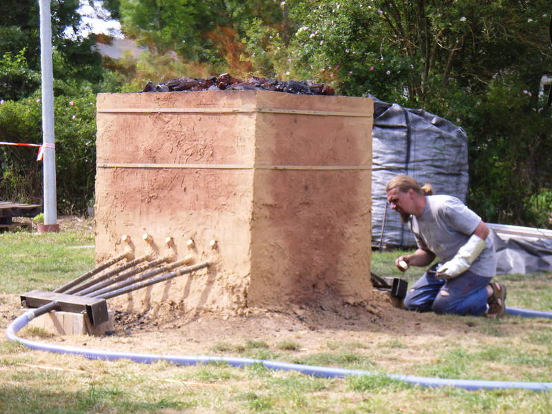

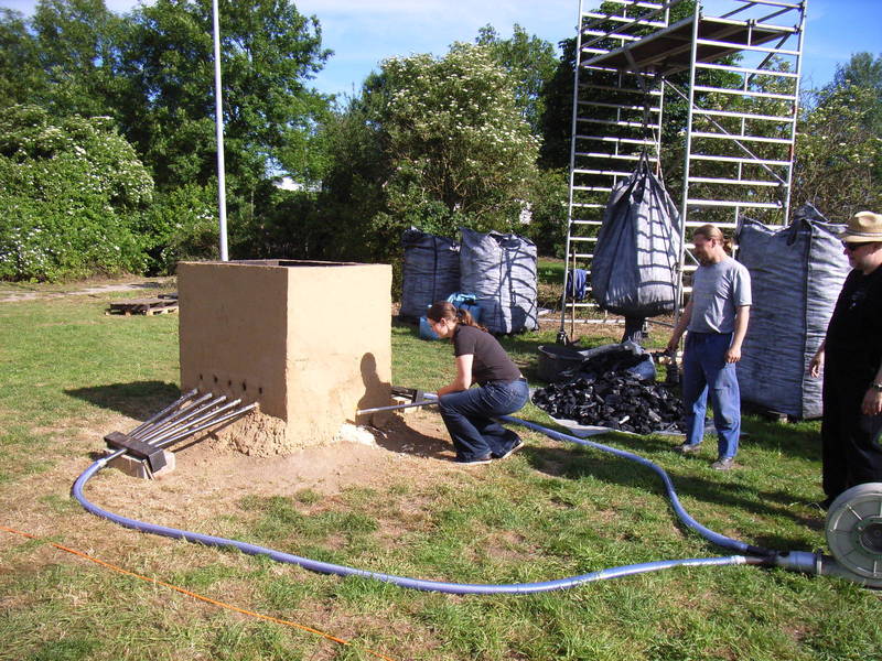

La semaine dernière j'ai travaillé avec mon copain Pavel Rihacek et nos femme Katerina et Alexandra sur un bas-fourneau tatara à Witten en Allemagne. Il nous fallait 4 jours pour construire le four, 55 heures pour faire la réduction et 1 heure pour le casser pour obtenir la loupe. Nous avons utilisé 250 briques, 500 kilos d'argile et 750 kilos de sable de quartz pour construire le four et 3 tonnes de charbon et 1,3 tonnes de minérai pour la réduction. Içi quelques impressions:

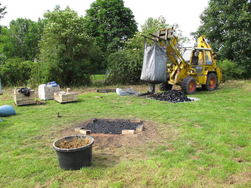

Le stock de charbon de bois:

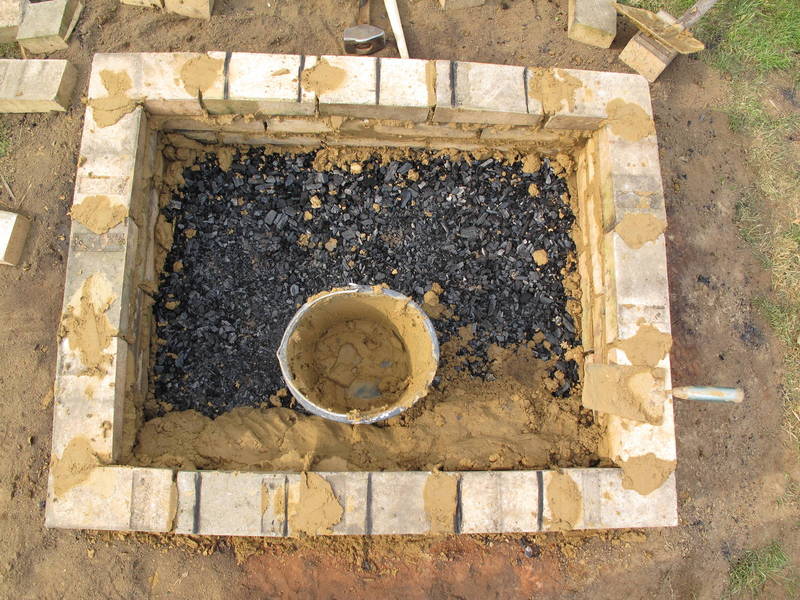

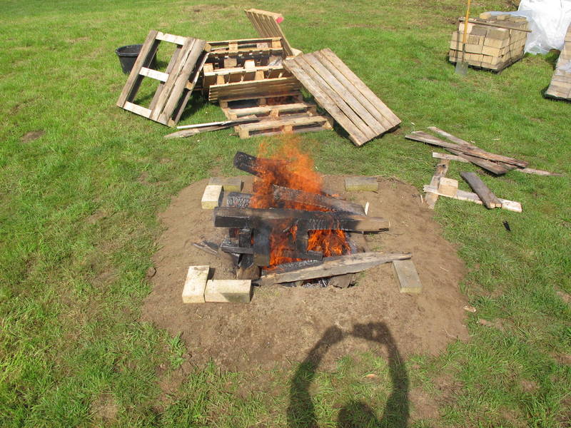

Sècher le fonds:

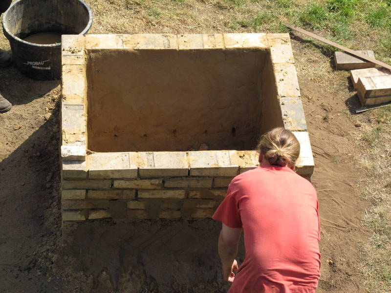

et remplir le trou avec du charbon de bois en petits morceaux:
construction de la base:
terminé la base:
terminé le four:

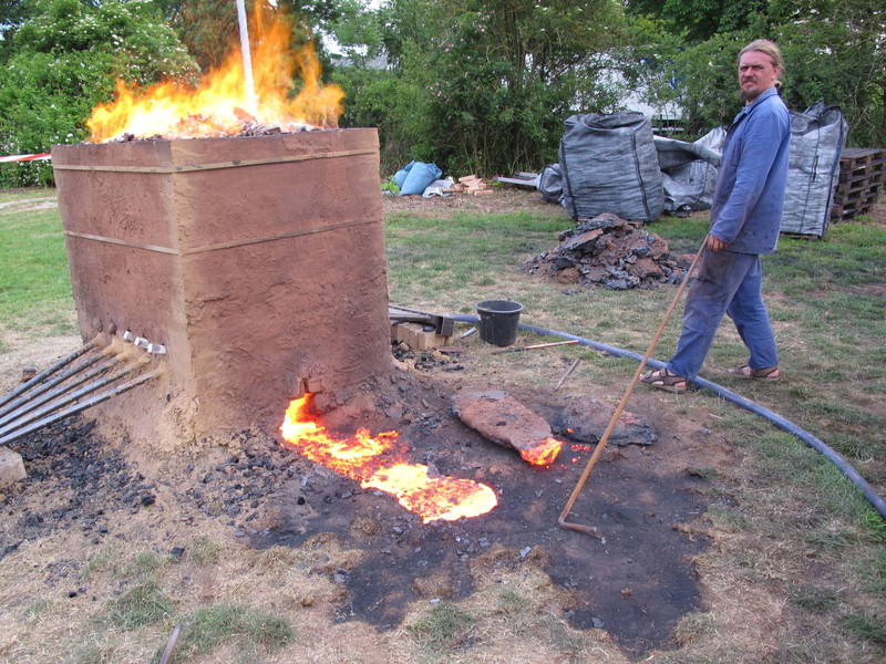

allumage du four, jeudi 17 juni, 09.00 par Katja Lohmann-Hütte:
en pleine action, contrôle des tuyères par Pavel:
première coulé de scorie après 17 heures:

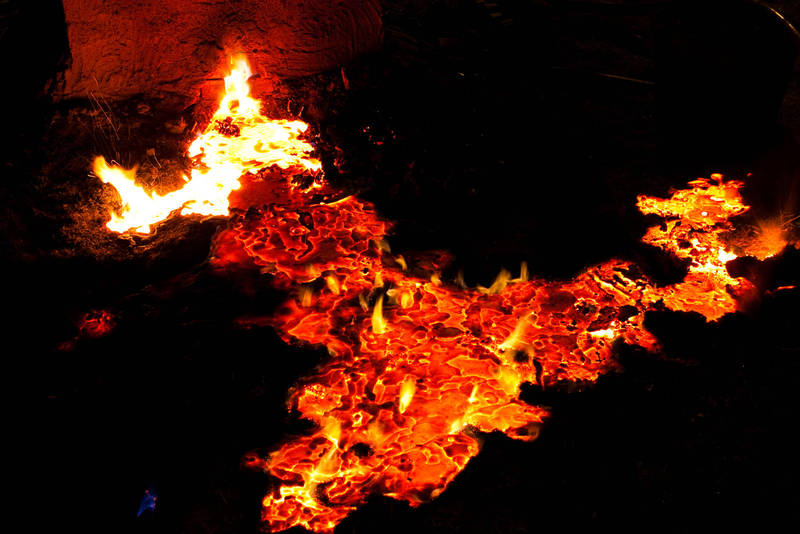

pendant la deuxième nuit nous avons eu "a sea of magma"
dernière coulée de scorie samedi vers 12.00 h:
dernière charge de minérai samedi 13.00 h:
Wootz? Noooon, c'est la scorie!
Vers 15.30 h nous avons commencé de démonter le four :

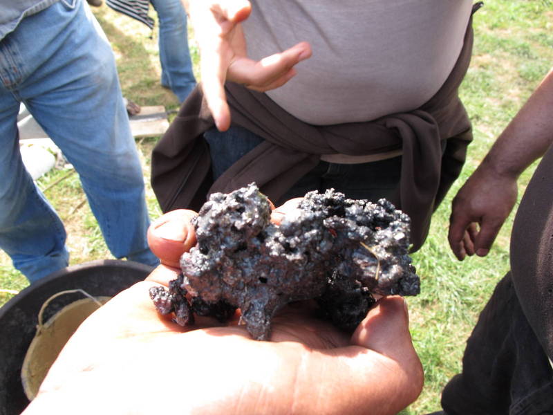

les premiers morceaux d'acier
mais pour la loupe était trop grande pour la bouger a la main.….
Deux morceaux de loupe, de 180 et 210 kilos, plus quelques dizaines de kilos en petits morceaux.

Chouette le tracto-pelle... :mouarf:

Messagepar Bigsam » 25 Juin 2010 10:26
C'est impressionnant.
Question de béotien : ça donne quoi au final comme composition de la loupe ? c'est du wootz ?
