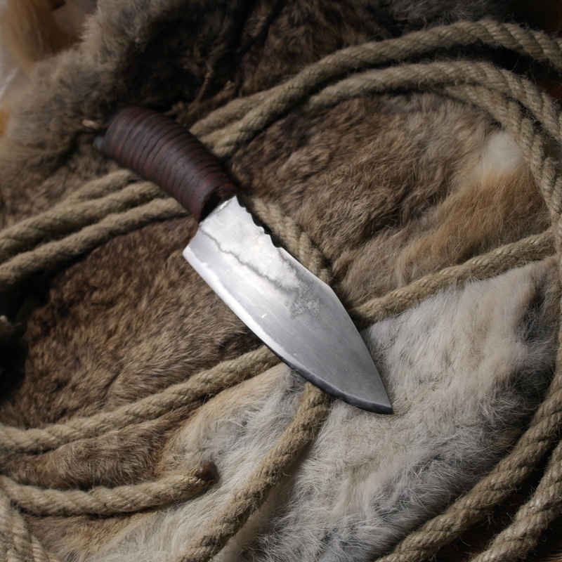

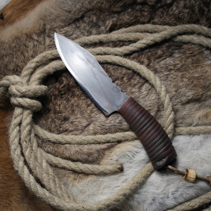

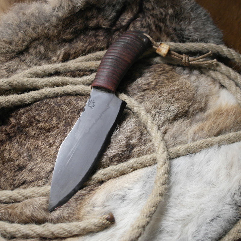

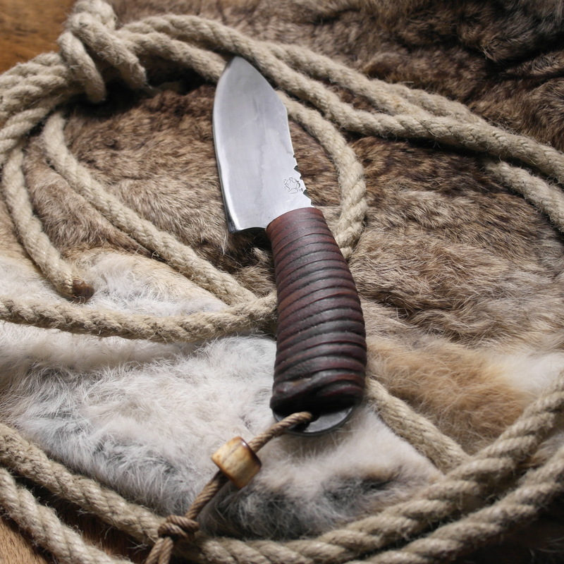

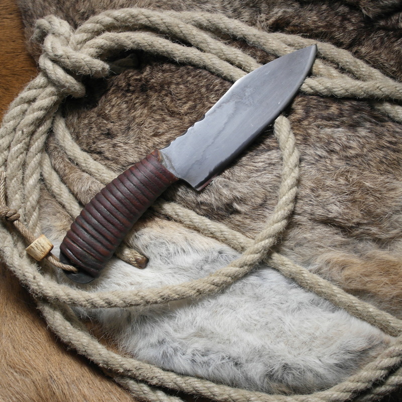

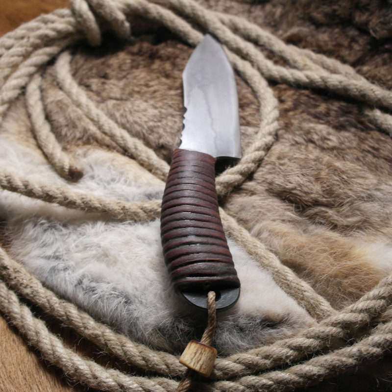

Messagepar el-Lapsa » 13 Jan 2023 18:19
Pierrehenrimonnetus teumessianae var. platzerii:
C'était un manche paracorde à l'origine :)
Messages: 8899

Messagepar Alexdeden » 13 Jan 2023 18:43
Je mate en vitesse, sans mes cluques, et je me dis " Alors là, Victor il nous fait carrément du PHM ! "
Je regarde plus précisément et c'est du PHM !
Le cuir lui va super bien et c'est normal, on est dans une ambiance trappeur, indien, wildness, etc. très proche.
Messages: 9344
