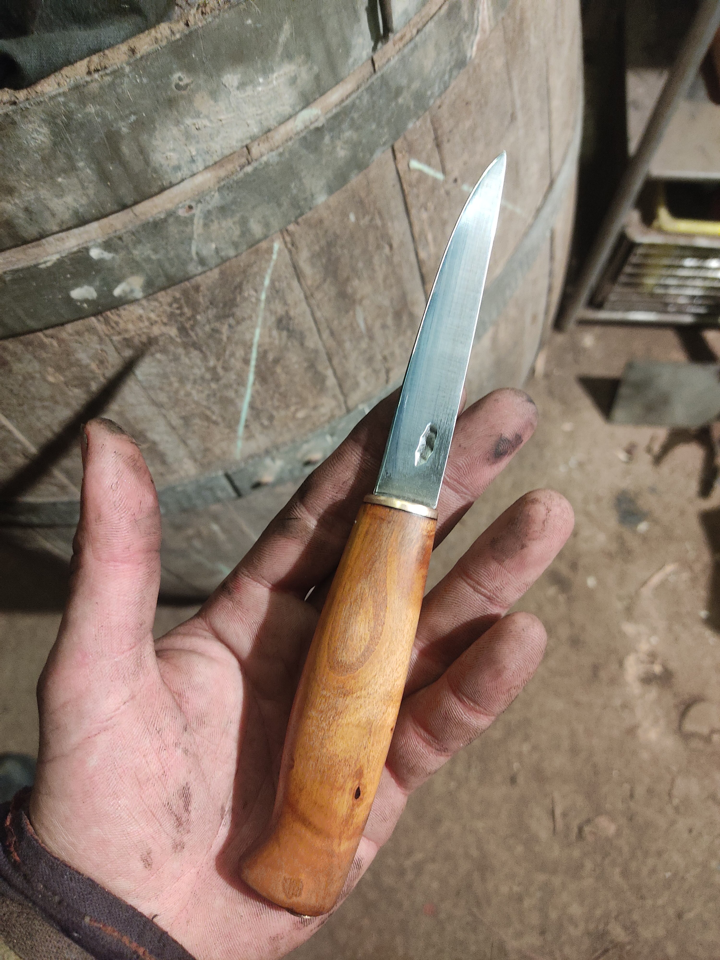

Messagepar el-Lapsa » 26 Jan 2023 22:07
Ca change de d'habitude hein? :)

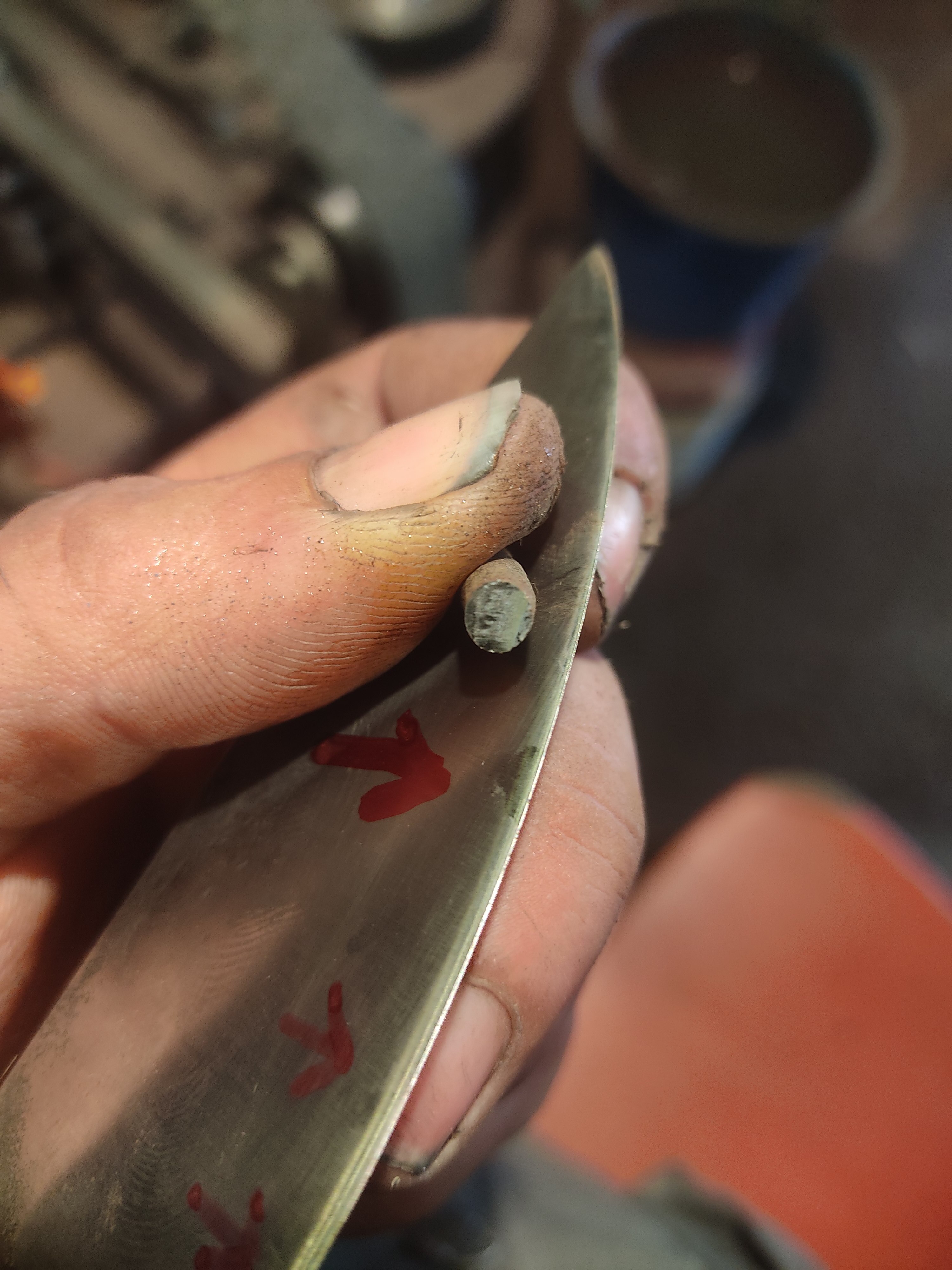

Celui-ci est un peu fait a l'arrache, la forme m'est venue comme ca pour le manche, et j'aime beaucoup au final!
Je testais une technique d'ajustage au marteau entre la pièce en bronze et la lame et ça a marché nickel sans prise de tête, comme je l'escomptais! :parfait:

el-Lapsa a écrit:Bon j'ai fini toutes mes émoutures, je me suis fait un petit montage sur soie, assez rustique, pour me détendre..
Petit puukko de sculpture en finition.. lame forgée en 80CrV2 de 2,5mm d'épaisseur max, montage en soie traversante maté sur rondelle de bronze, manche en merisier et bronze..
Prochain coup je ferais une lame un peu plus large au talon et moins longue..

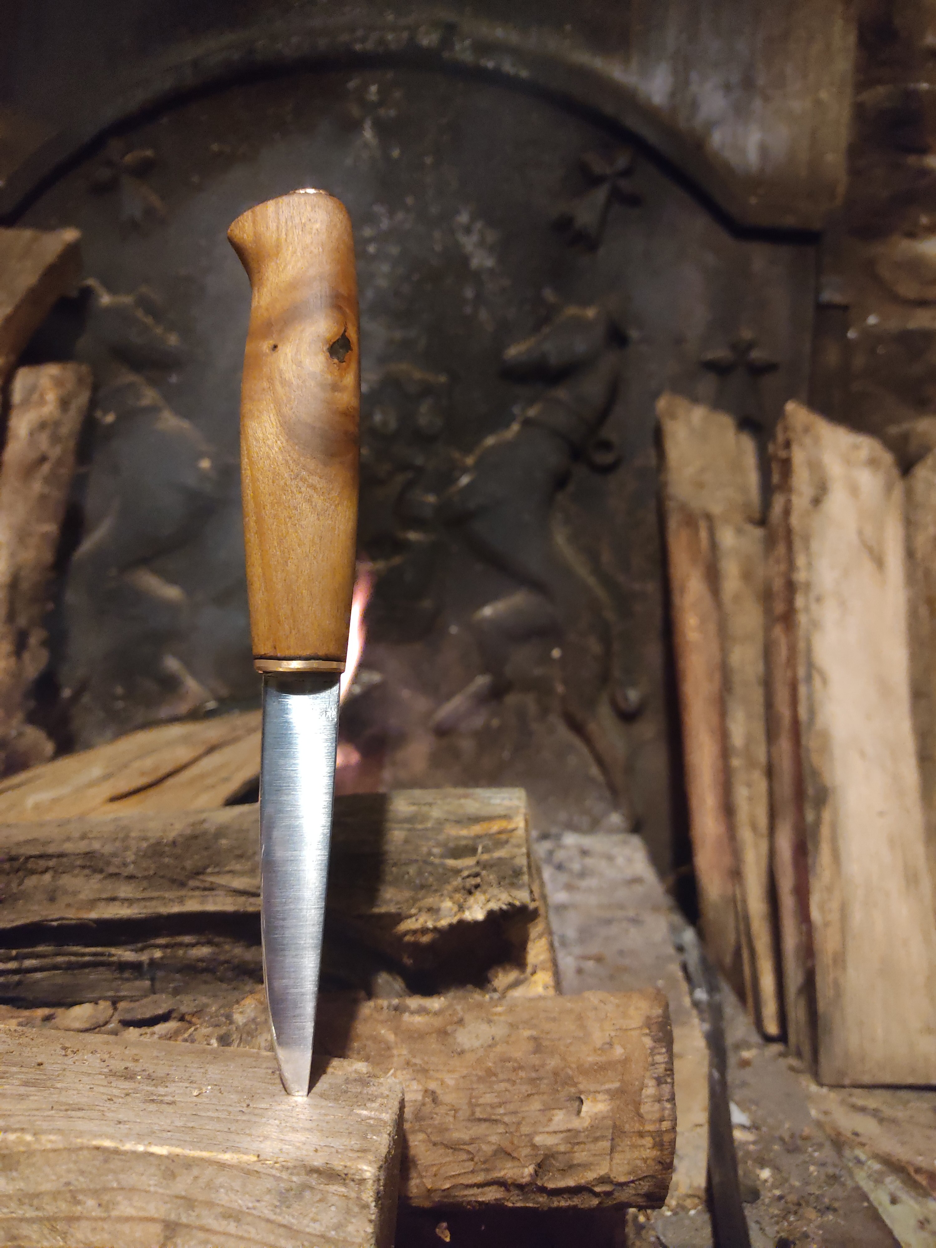

Messagepar el-Lapsa » 26 Jan 2023 23:20
Disons que c'est facile si on accepte tout les défauts du couteau :mouarf:
C'est juste la technique d'ajustage qui m'a plu, ya encore deux trois trucs a régler mais l'avantage c'est que le bronze vient épouser l'acier sur les côtés, puis enfoncer en force si bien que l'acier vient rentrer de 0,5mm dans le bronze, ca fait une jonction vraiment pas dégueu et je me suis pas trop cassé la tête pour le perçage de la pièce en bronze en amont..
Quelques autres clichés bien dégueulasses, vous aurez compris que j'ai pas voulu m'éloigner de la cheminée..

Messagepar el-Lapsa » 27 Jan 2023 13:22
Ben faut voir, là ca a marché, d'abord l'enserrage de la lame en force, puis son enfoncement avec le manche, le bronze s'est certes un peu déformé mais de manière symétrique, tout s'est bien calé sans jour.
Après je dis pas que c'est plus efficace hein. Mais la méthode me plaît plus, c'est plus organique de déplacer la matière que de l'enlever on va dire :)
Après je comprendrai peut-être bientôt les limites de cette technique..
Pour info j'ai fait un trou de 2mm*9mm, pour une embase à 2,5*9mm*1,5mm, et j'avais encore 0,5mm de lame à faire disparaitre dans le bronze au moment du collage pour que ce soit jointif.

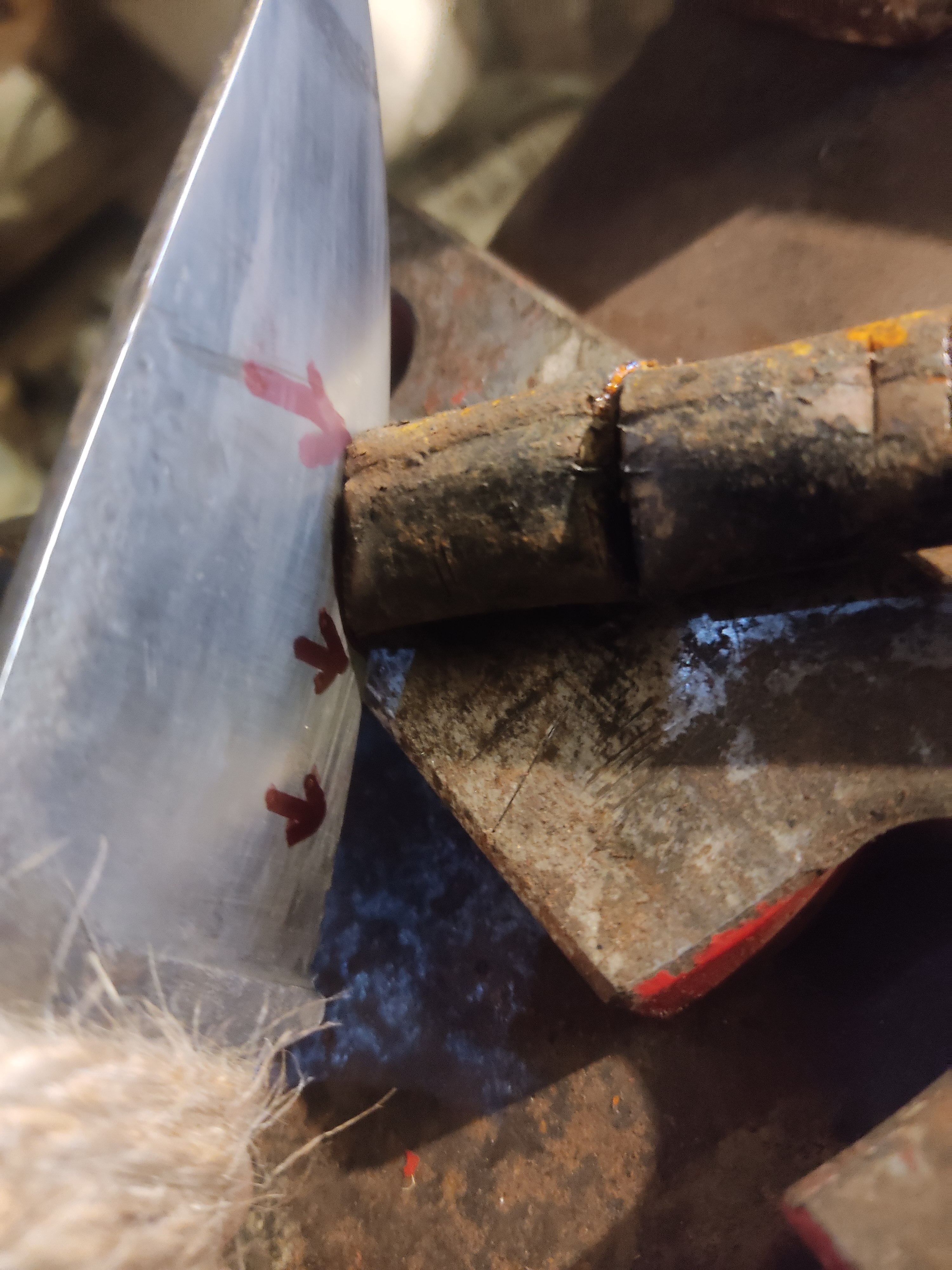

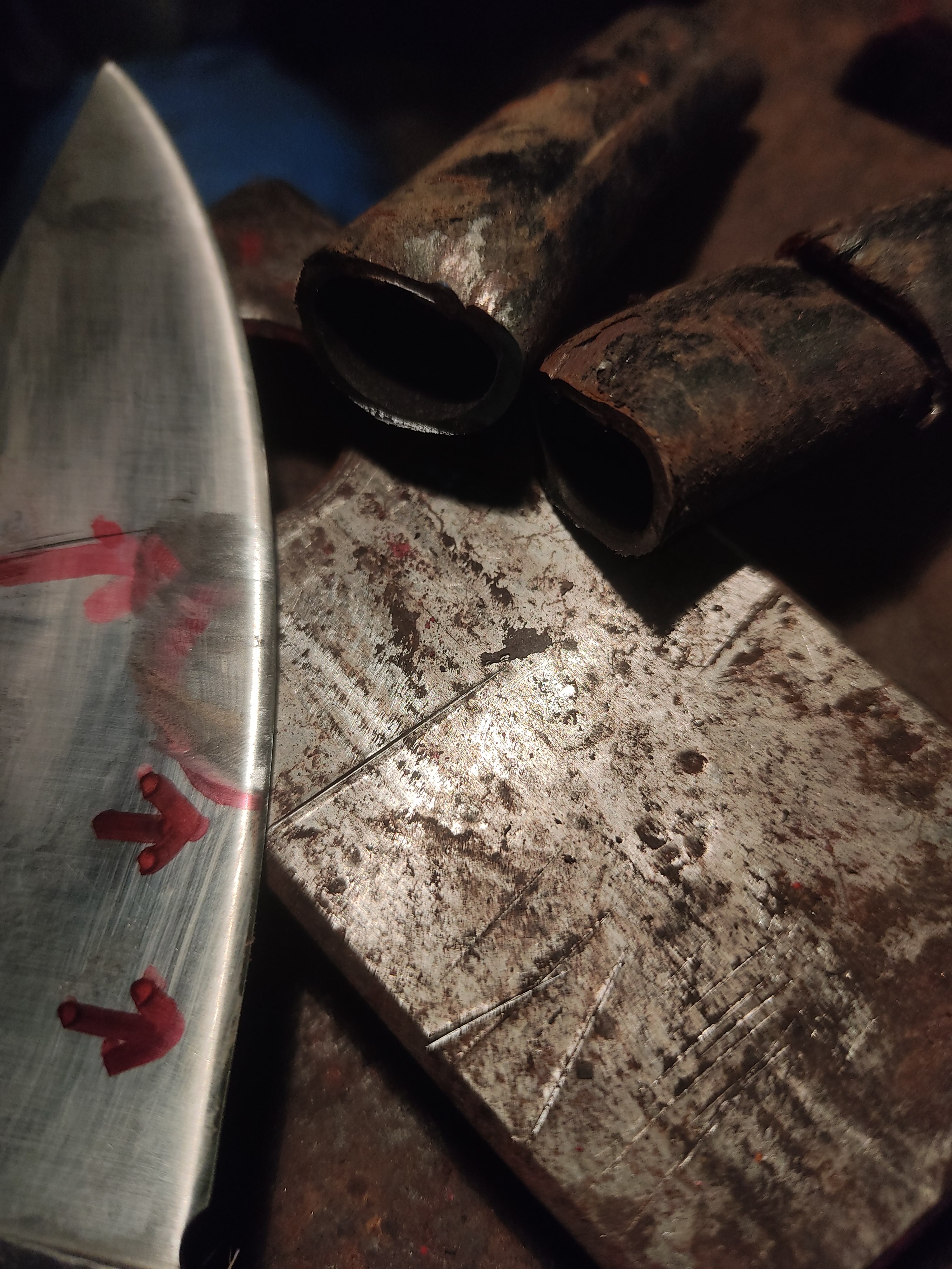

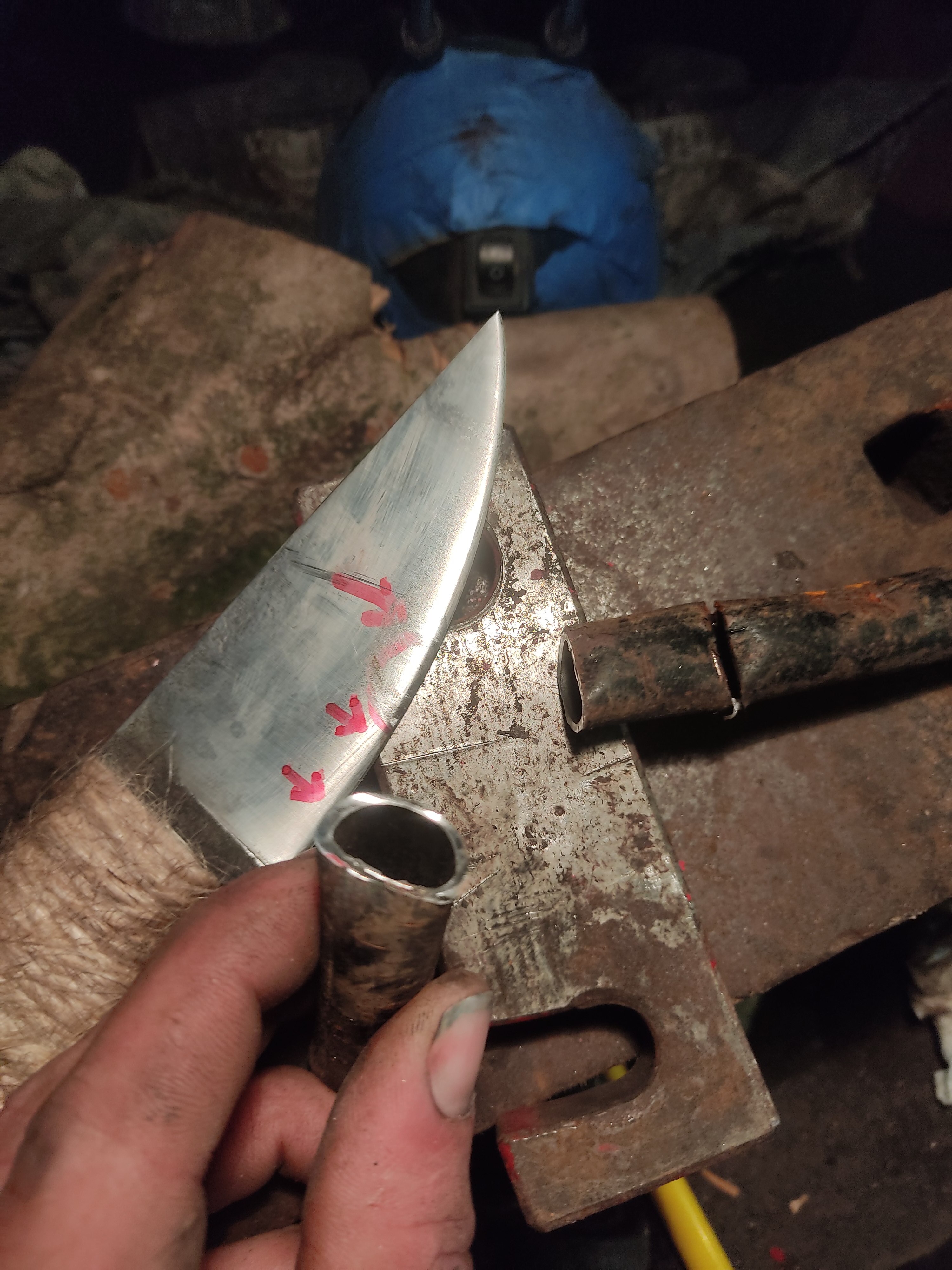

Messagepar el-Lapsa » 27 Jan 2023 15:26
Bon des résultats expérimentaux sur un nouvel acier.. j'ai foiré la lame, micro tapure il me semble près du tranchant.
Donc tests destructifs !
Pour info on est sur une lame de 3mm au plus épais, sur une émouture qui descend en convexe integral sur 35mm de haut.
Coupe de trois clous aux endroits marqués, deux clous de 4mm et un de 5mm, rien n'a bougé..
Du coup on va couper un tuyau en acier:
On voit une belle marque d'atterrissage dans le martyr en acier dessous.. le fil n'a rien, tout juste il brille exposé face a un projecteur. Pour info je tape avec une massette de 1kg5 sur le dos de la lame.
Messages: 8767

Messagepar el-Lapsa » 27 Jan 2023 15:32
1.2604, du 80CrV2 avec du tungstène en plus! :)
