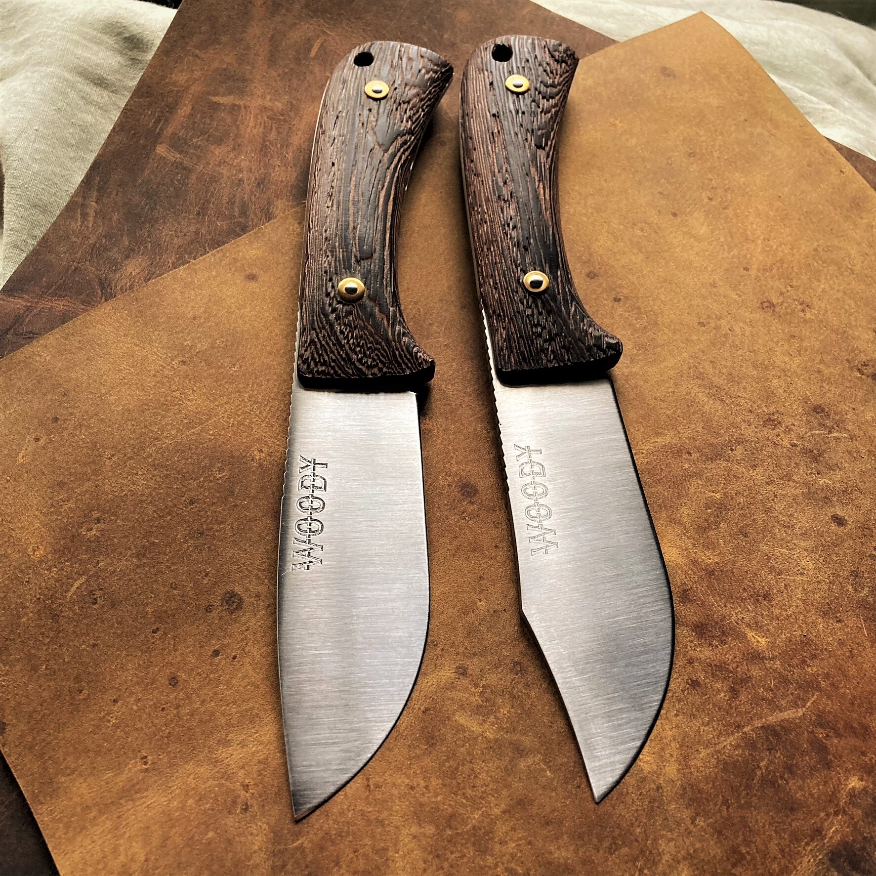

Messagepar DiZ » 03 Déc 2022 13:59
reception du jours, une photo vite fait avant de mettre les paquets a l'abri, mon cadeau sous le sapin pour noel, et celui de mon frangin
comme ça vous pourrez les comparer :)
je les trouve aussi beau l'un que l'autre :) (une petite pref pour le drop, mais tres legere :) )

Messagepar sealence » 03 Déc 2022 14:52
DiZ a écrit:reception du jours, une photo vite fait avant de mettre les paquets a l'abri, mon cadeau sous le sapin pour noel, et celui de mon frangin
Et en plus , c'est des bons couteaux.
Messages: 8052
Re: Liérande
Messagepar DiZ » 03 Déc 2022 15:11
ça je serais plus affirmatif apres le 24 au soir :P mais de prime abord, z'ont l'air bien foutu !
