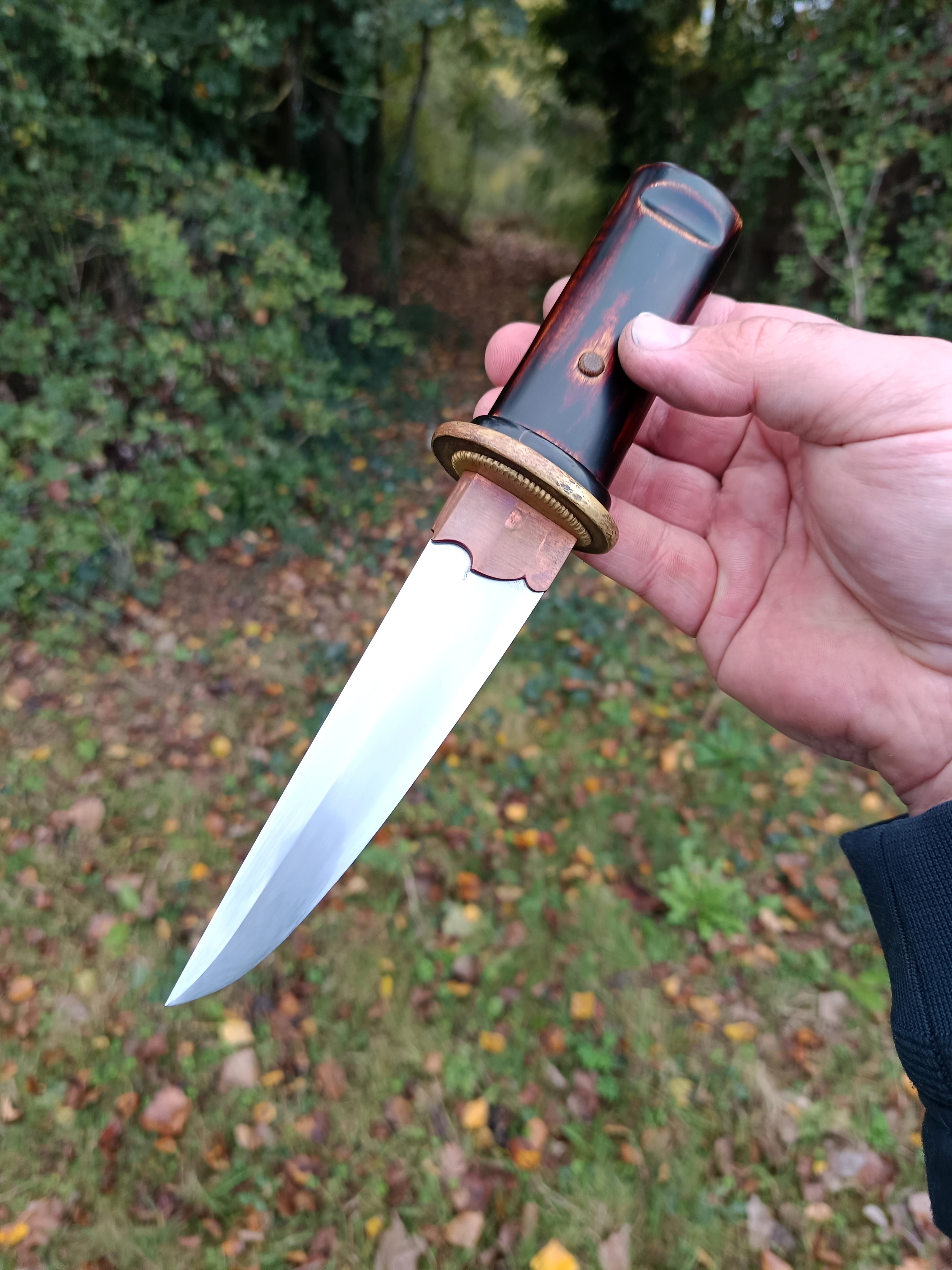

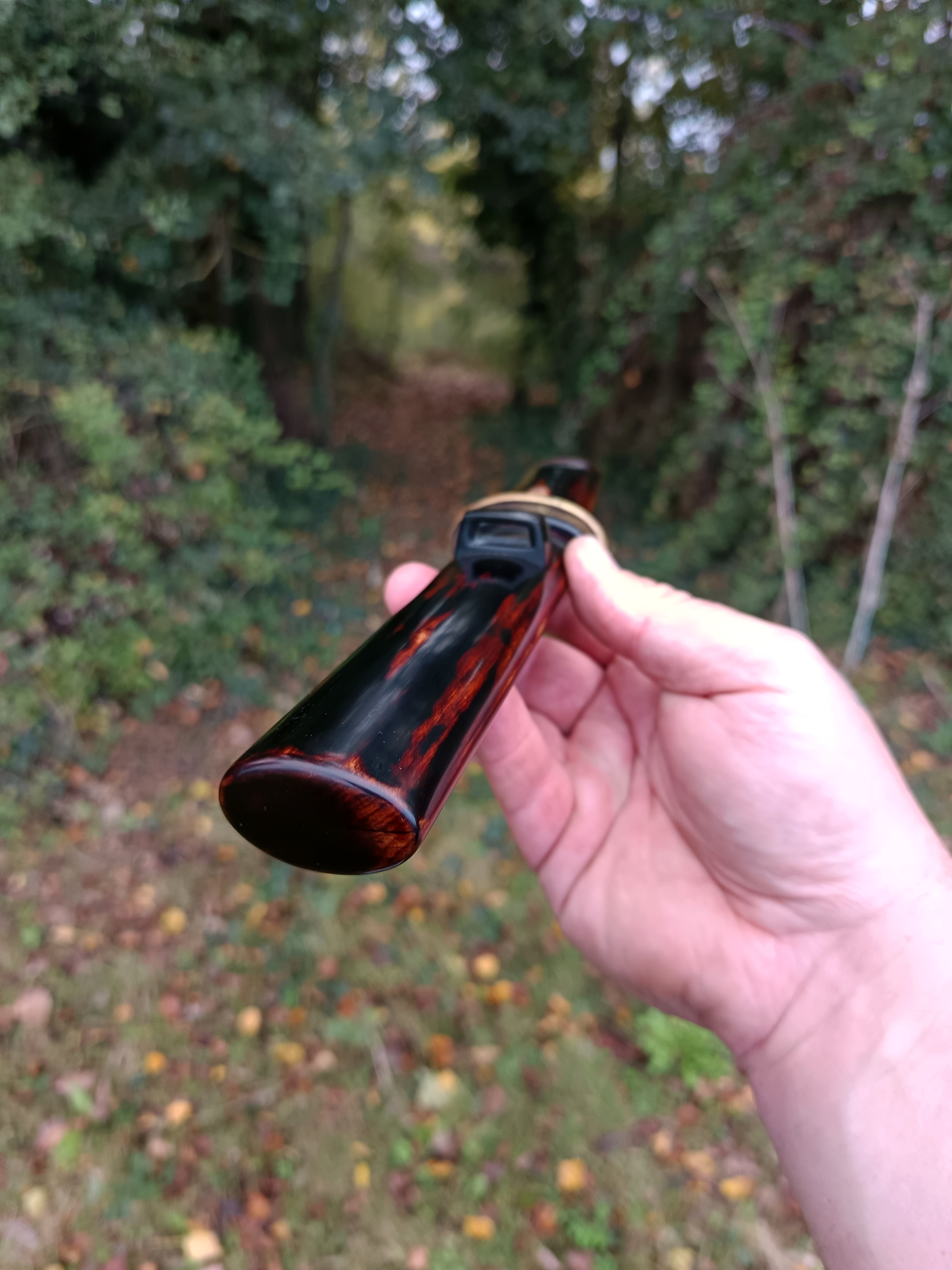

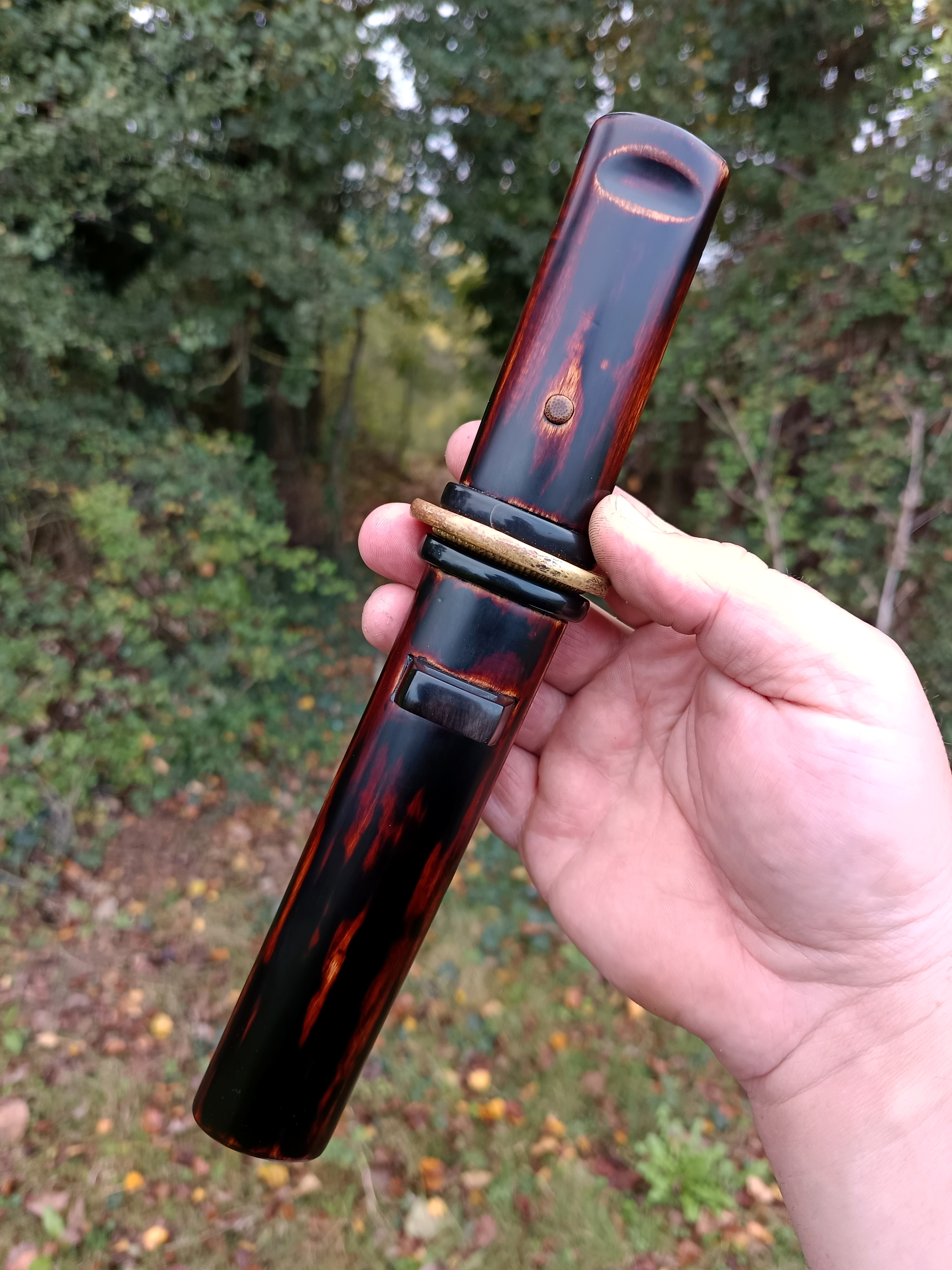

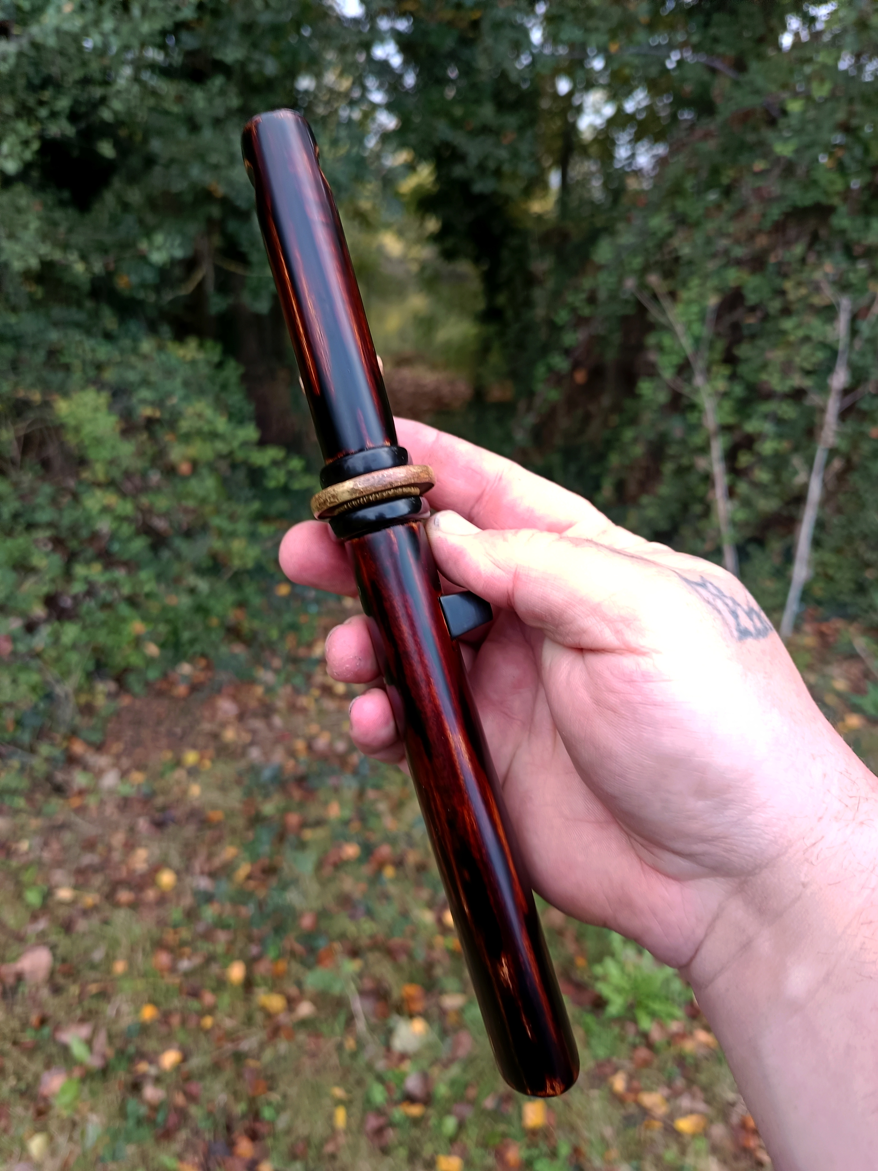

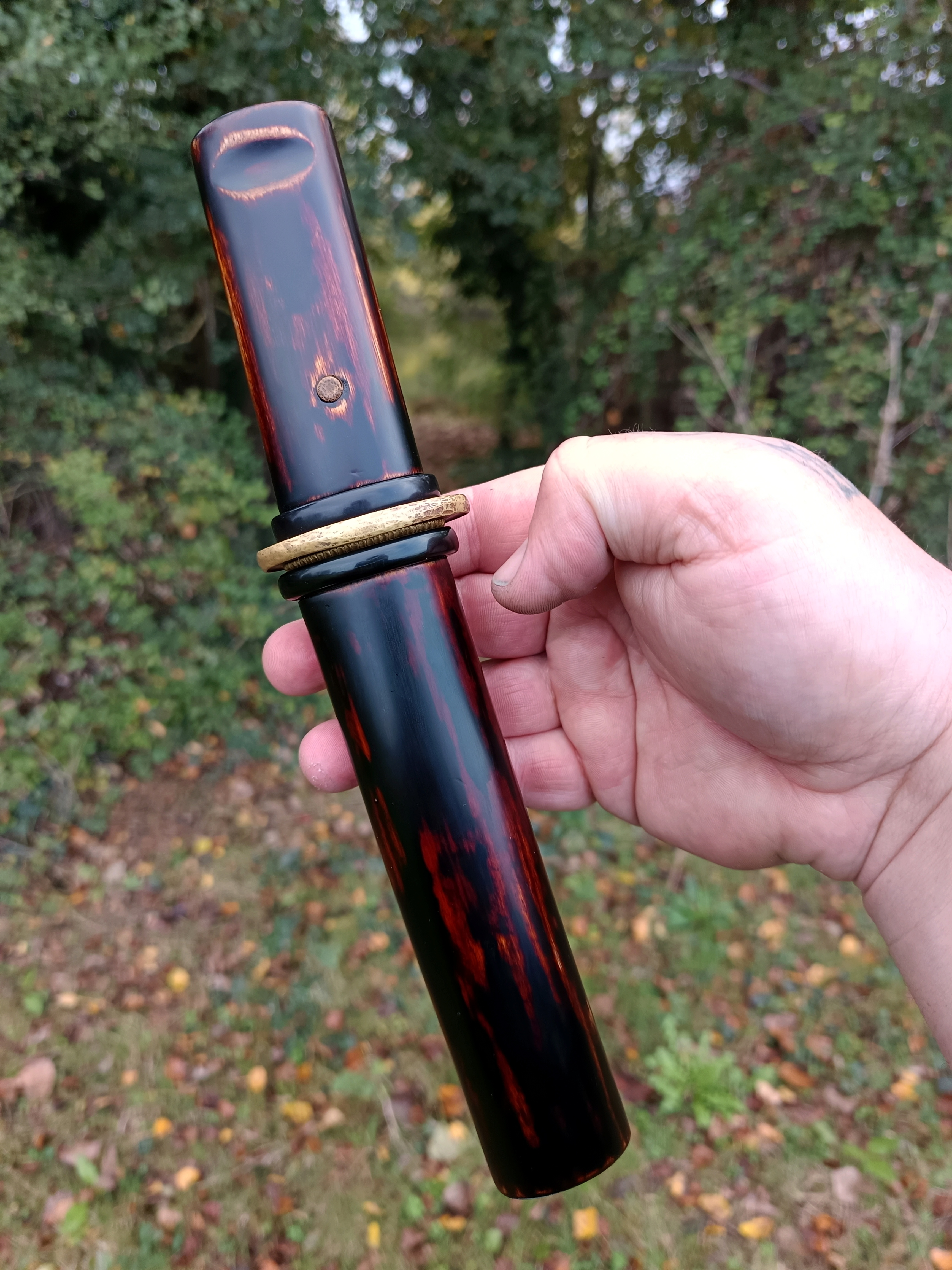

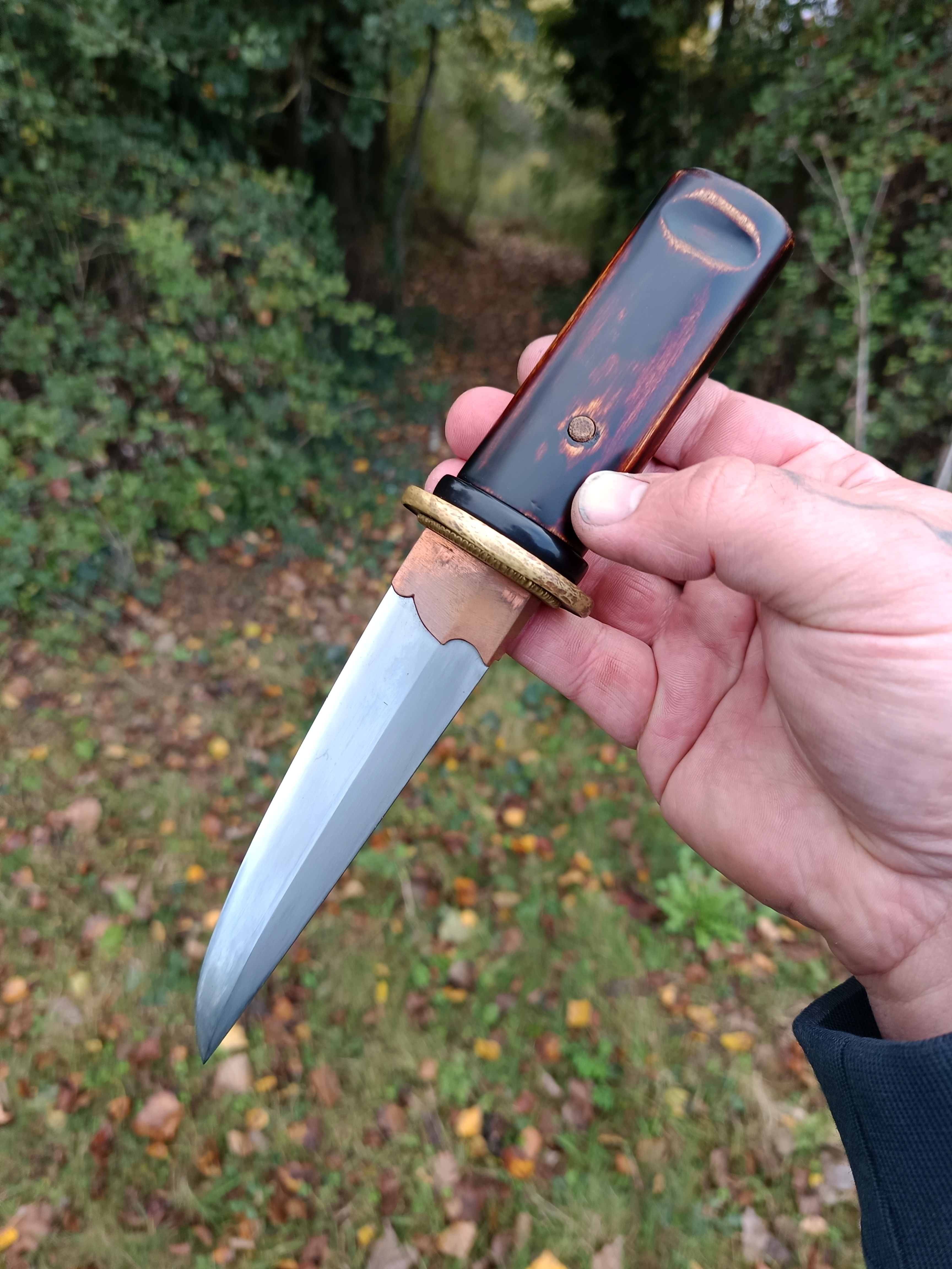

Bonsoir à vous neoCzenien du vendredi soir. J'aimerais partager avec vous quelques photos d'un couteau qui m'aura pris beaucoup de temps. C'était un défi avec moi même, réalisé une pièce complexe seulement avec des outils manuels. J'en ressors content mais pas satisfait, en plus j'ai triché!
Souriredudu
Messages: 141
Inscrit le: 19 Aoû 2023 00:55
Re: Sourire Duville
Messagepar Souriredudu » 21 Nov 2024 22:17
J'ai triché car la ventilation de ma forgé est électrique et que j' ai percé le manche et la soie à la perceuse à colonne.
Souriredudu
Messages: 141
Re: Sourire Duville
Messagepar Souriredudu » 21 Nov 2024 22:25
Donc voici un kaiken avec une lame forgé au plus près, détourée puis émouturée à la lime et ensuite à la pierre. La lame à été enduite d'une gangue d'argile avant la trempe à l'eau. Une fois trempé j'ai poli la lame à la pierre, fini avec des pierres de pouce et nugui. Le habaki à été forgé dans du cuivre, retravaillé à la lime et brasé à l'argent dans la forge. Le manche et le fourreau sont en tilleul, laqué à l'urushi, un très long laquage d'une trentaine de couches, le procédé s'est étendu sur un peu plus d'un mois.les pièce en laiton sont elles aussi forgé puis retravaillé à la lime pour la plus petite. Les pièces noire sont en corne de buffle d'eau. Le pion qui retient l'ensemble est en bambou. Les colles utilisé sont des mélanges de riz et urushi. Merci pour votre lecture
