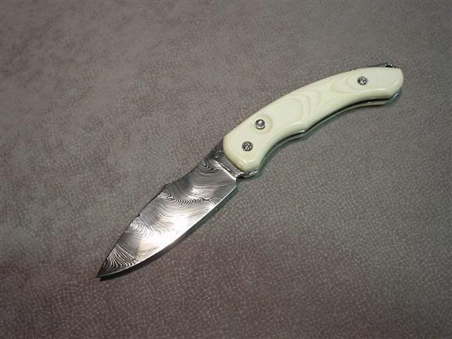

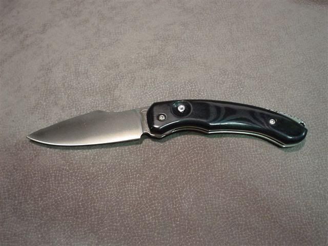

Messagepar John Shannow » 13 Jan 2007 09:37
A la demande généale voici donc les deux photos qu'il me reste.Un modèle que vous n'avez sans doute jamais vu!
C'est le même mécanisme que pour l'espadon.

Messagepar stancaiman » 13 Jan 2007 09:42
allez montre nous ce mécanisme : c'est le truc avec une corde à piano de l'autre coté ?

Messagepar arzh » 13 Jan 2007 10:02
merci
j'adore cette forme de couteau
vraiment top

Messagepar John Shannow » 13 Jan 2007 13:25
stancaiman a écrit:allez montre nous ce mécanisme : c'est le truc avec une corde à piano de l'autre coté ?
non c'est le même mécanisme que sur l'Espadon, Eric Help pour ze explication!

Messagepar stancaiman » 13 Jan 2007 13:35
non, laisses le , il travaille sur un projet dont il ne faut pas te parler :P une photo de l'autre face me suffirait 8)
je viens de relire rapidos la totalité du fil (de pêche au fish) et il s'agit donc du système à "goupille"

Messagepar Parmentier Eric » 13 Jan 2007 18:29
ce couteau est différent du 1830 (corde à piano), le mécanisme est totalement invisible, tout se passe sous les plaquettes, le ressort est une lamelle en titane qui est déplacée par le bouton sur le côté. L'ouverture se fait d'une seule main comme le liner, en position fermée même principe que la bille de maintien du liner.
A voir !! :wink:
