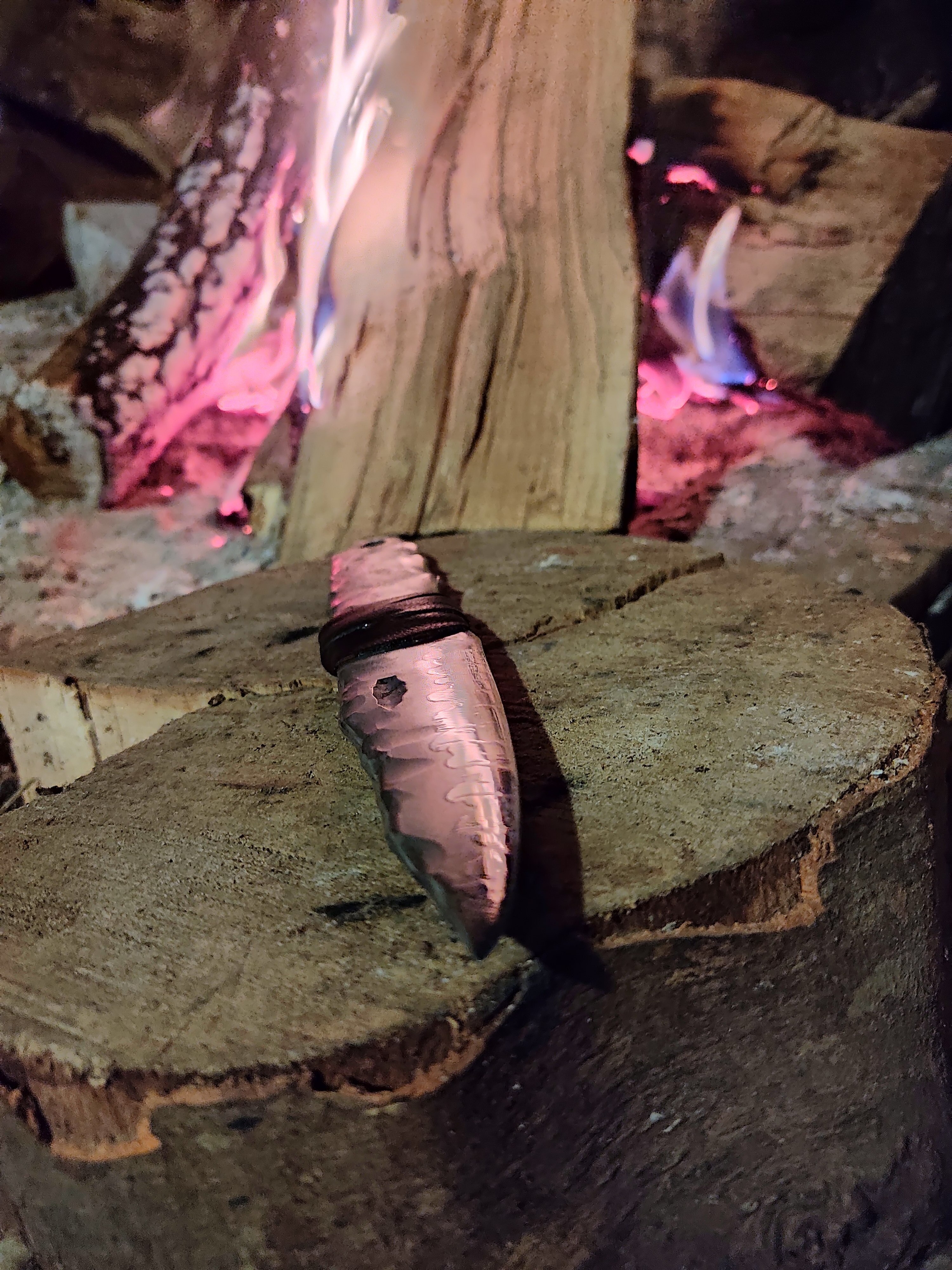

Le soucis avec les os c'est qu'il m'en faudrait de vraiment gros afin d'avoir suffisamment d'épaisseur pour décaisser et enlever la partie creuse de l'os.. à voir ce que peuvent me sortir mes bouchers mais un Okaou en os hybride cuir.. :coeur:
En attendant..

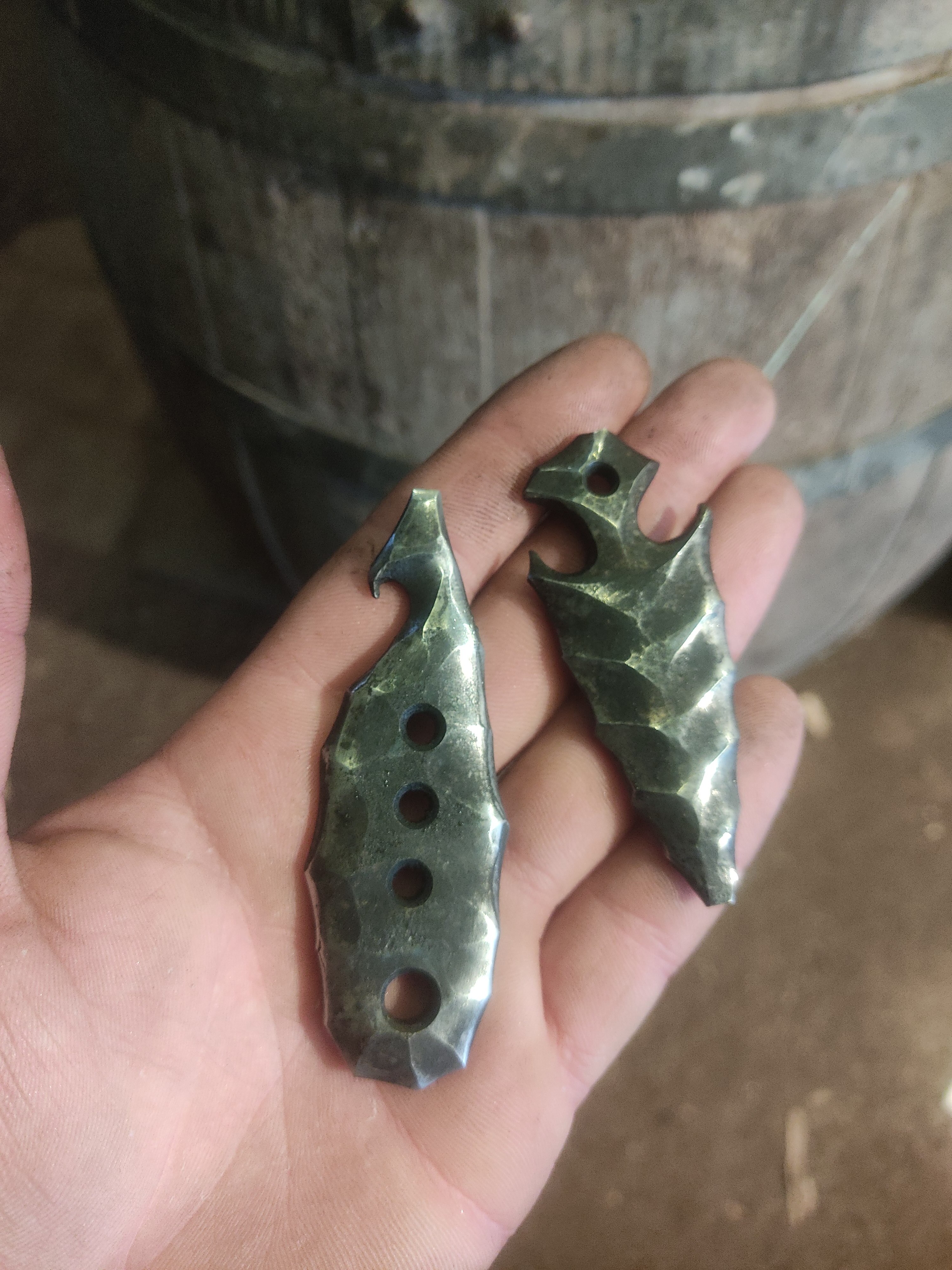

Deux décapsuleurs-tournevis-leviers en 80CrV2 trempé of course:

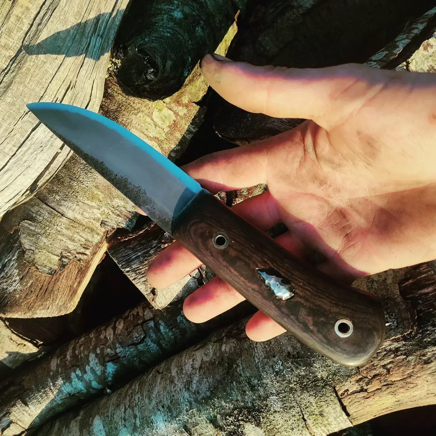

Messagepar olivier21 » 18 Fév 2023 17:50
Bon. Photo PPP power (jamais réussi à faire la mise au point) mais vous comprenez l'idée, j'en suis sûr !
J'ai dû attendre un peu de prendre encore un peu d'âge, mais maintenant il est à moi : un Crapule ! Super en main, redoutable en coupe, super étui. What else ? Ici avec un James, by Liérande :
Merci Victor !

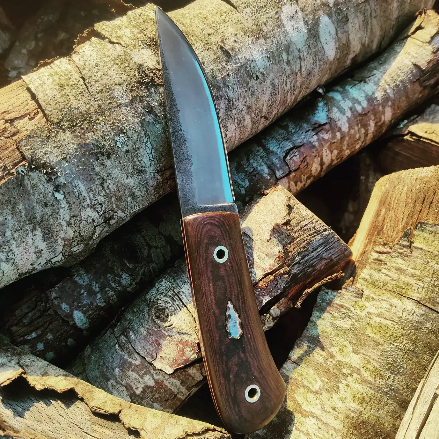

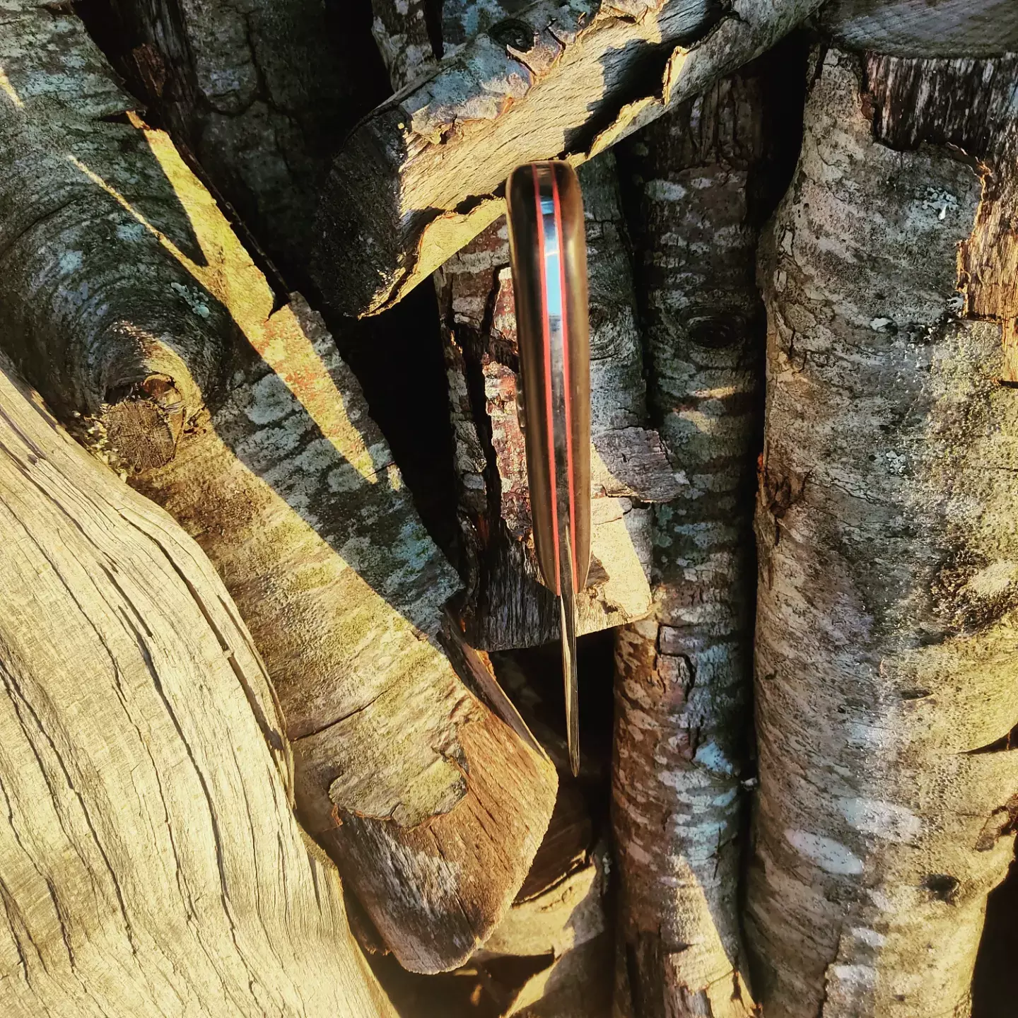

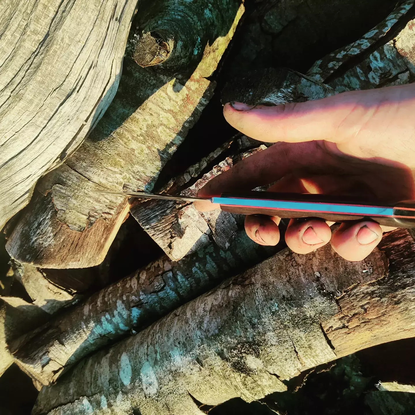

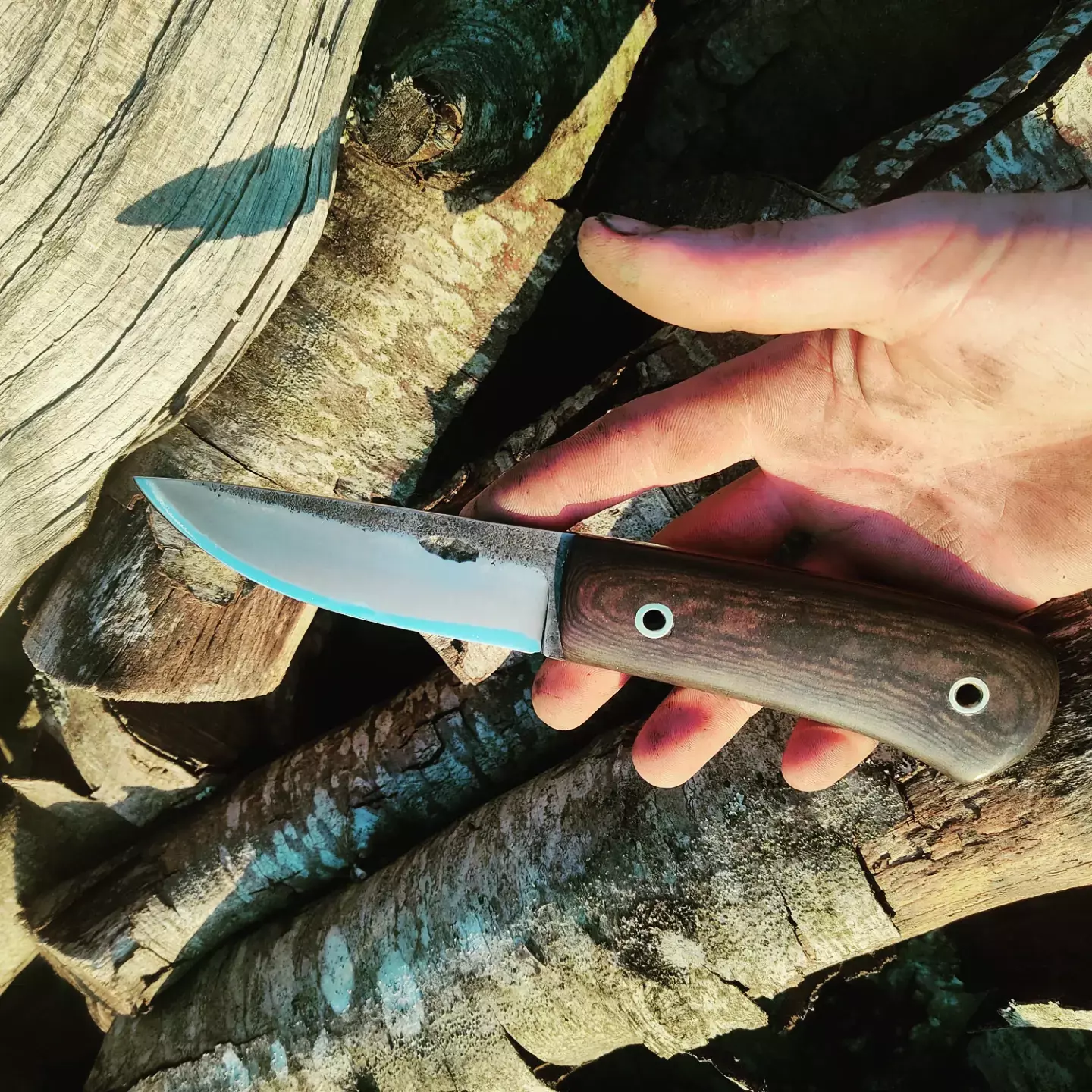

Messagepar el-Lapsa » 19 Fév 2023 19:44
Merci à vous deux pour les photos! thup :chin:
Ca fait du bien de les voir voyager :D
En attendant pour ce dimanche..
Puukko plate-semelle forgé en 80CrV2.
Lame de 4mm d'épaisseur et de 10,5cm de long pour un manche de 11,5cm.
Le manche est composé de micarta papier sur intercalaires en fibre vulcanisée rouge, collé et riveté a l'aide de rivets tube laiton emboutit en force avant séchage de la colle.
Inclusion d'un biface en acier O1 trempé et collé à l'epoxy + charbon pulvérisé..
Concavités d'allègement dans la plate-semelle légèrement amincie.
Étui cuir à venir
Messages: 8899

Messagepar bidon » 19 Fév 2023 19:48
Il a une belle ligne je trouve.
