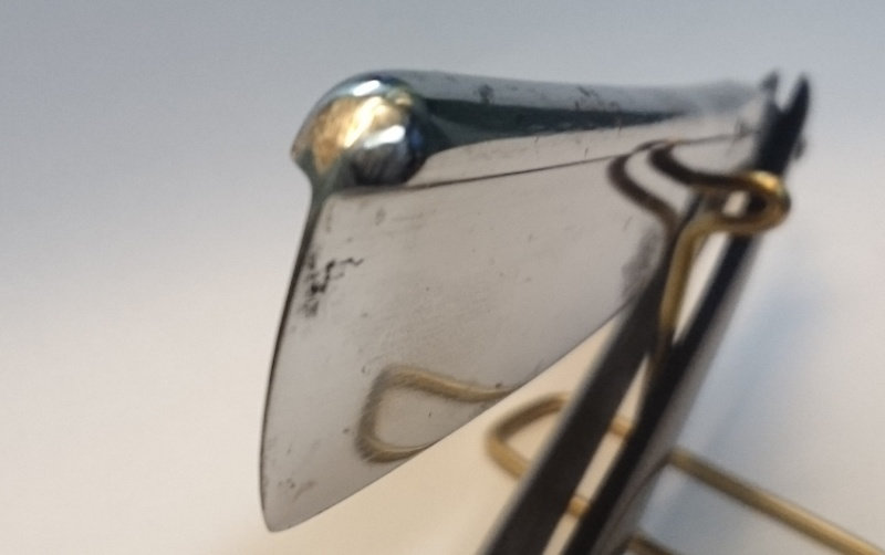

rha, j'te suis pas là :lol: fraise scie j'ai, ça peut fonctionner sur une perceuse a colonne ? peur de ta réponse quand je vois ton avatar, ça m'intimide, j'ai l'impression d'avoir déja la réponse :lol:
pour ce rendre compte le dos fait 6mm et la largeur de la lame 21mm.. faut laisser 0,3 a 0,4mm au centre sur 10 ou 11 mm de haut.

Ah oui, facile en somme. Fait plutôt ça à la lime.

Plutôt à la fraiseuse.
Mais 0,3 c'est fin.
Sinon faire une rainure plus large et resserrer le tout à chaud au marteau avec un martyr de 0,3?

l'idée de la rainure va être top je crois. merci GM !!
Gloire à lui.
j'ai fait vite fait un essai sur une lame au rebut, sans rainure ni guide, avec une belle rainure de chaque coté je vais pouvoir descendre ça tranquille :parfait:
Je l'appellerai le Géhèmback quand j'en ferai :capello:
bon c'est momoche mais je pensais que ça serait pire :lol:

Messagepar G-M » 24 Jan 2017 21:13
Pis là je ne sais pas trop ce que j'ai inspiré en fait?
C'est en deux parties soudées?

Messagepar ASR » 24 Jan 2017 21:35
bah les rainures bien droites pour commencer propre, j'avais pas pensé.
la j'ai pas fait :mouarf:
non c'est d'un bloc.

Messagepar G-M » 24 Jan 2017 21:45
Ah OK.
Non la rainure à laquelle je pensais c'était une rainure de 0,3 de largeur sur 10mm de profondeur dans un barreau rectangulaire pour venir loger une feuille d'acier.
Comme les scies à dos en fait.

Messagepar ASR » 24 Jan 2017 21:51
ah bah sur un malentendu :D
ok, ça, ça se fait en démontable ou "serti"

Messagepar G-M » 24 Jan 2017 21:54
Mais les autres que tu as montrés c'est monobloc?! Sûr ?

Messagepar ASR » 24 Jan 2017 22:08
yep GM !
de Langres
du Japon

Messagepar G-M » 24 Jan 2017 22:23
Tu ne crois pas que ça peut être soudé çà?
Allez, un petit coup de perchlo pour voir :excité:

Messagepar G-M » 24 Jan 2017 22:24
Sinon je peux te faire une coupe, nital et un coup de microscope au boulot :parfait:
