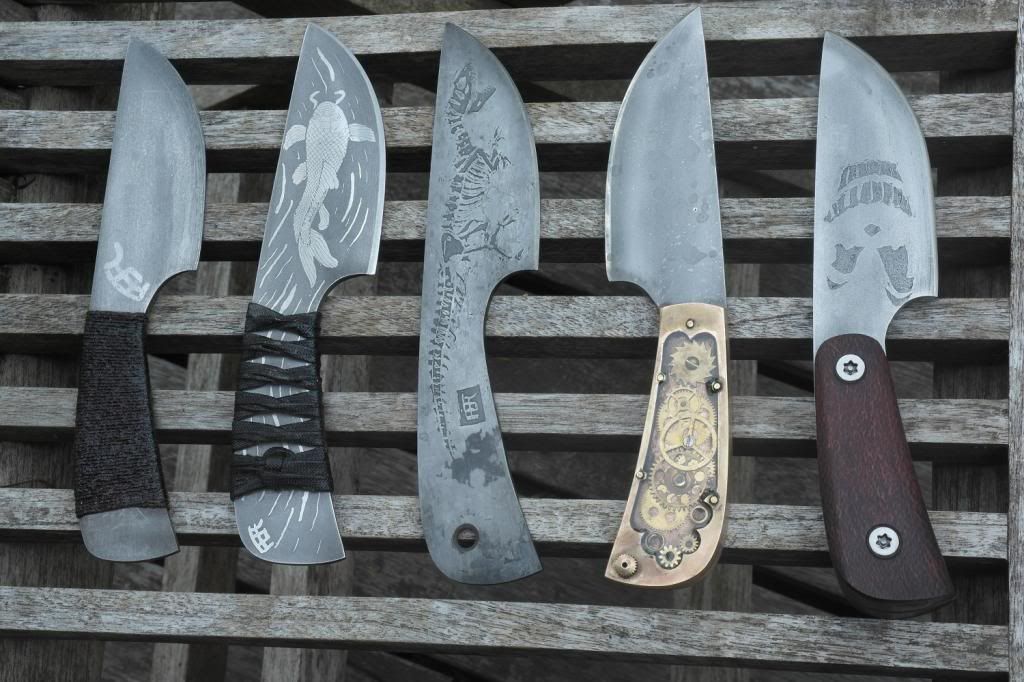

Re: Les couteaux de Gaston.
Messagepar gaston » 11 Mar 2014 12:41
Voila toute la famille réunie. Une petite série de couteaux identiques. Apres cet interlude, c'est couteaux de cuisine en m'en render malade. J'aime bien les couteaux de cuisine, mais je les trouve assez pénibles a faire.
Messagepar jean michel » 11 Mar 2014 17:07
joli série bravo!!!!
Messagepar aliaswonder » 11 Mar 2014 17:12
C'est très beau ! thup
Messagepar juanin » 11 Mar 2014 23:43
Oui, belle série. Juste un un petit bémol pour les plaquettes fixées par des torx, je trouve que ça ne colle pas avec le style du couteau (AMHA)

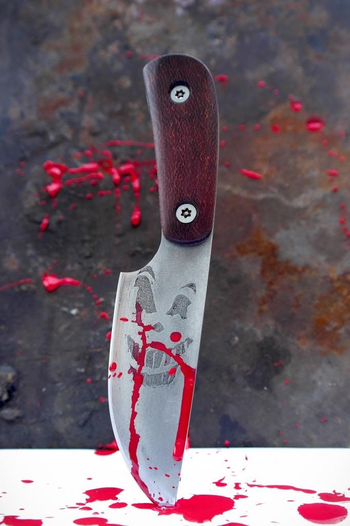

Messagepar gaston » 12 Mar 2014 03:25
juanin a écrit:Oui, belle série. Juste un un petit bémol pour les plaquettes fixées par des torx, je trouve que ça ne colle pas avec le style du couteau (AMHA)
Merci encore pour votre soutin,
Oui, celui avec les plaquettes fixées avec des torx est un cas un peu particulier: Une personne mal intentionnée a décrit un de mes couteaux sur FB comme étant, je cite: un objet inspirant la peur et a ne pas metre entre toutes les mains (traduction approximative), alors, sur le coup de la colere, j'ai commis cette horreur:

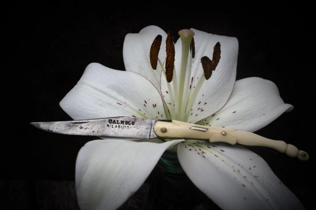

Messagepar gaston » 12 Mar 2014 03:35
Bon, aller, pour faire digérer la photo précédante:
Messagepar juanin » 12 Mar 2014 16:35
:lol: J'aime ton humour !

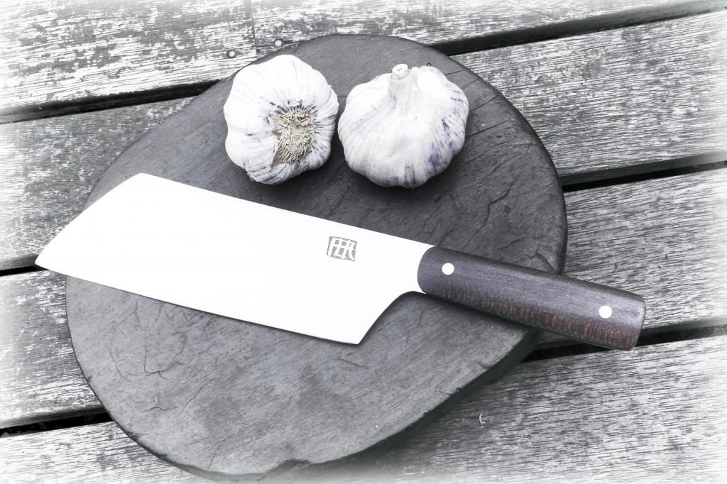

Messagepar gaston » 13 Mar 2014 00:49
Merci Juanin.
En attendant des pieces pour faire plus de steampunks et préparer le salon de Sydney, je fais une série de couteaux de cuisine qu'on m'a commandée. Je n'en montrerai qu'un ou deux car il y en a plusieurs faits sur les memes modeles.
Parmi mes diverses activités professionelles je cuisine, et j'aime bien un bel outil performant et efficace.
Celui-la est un modele plus abouti que les précédants:
Lame en 12c27 avec un tranchant de 190mm, une hauteur de 65mm, 2.5 mm d'épaisseur au manche, 2mm allant jusqu'a 1mm pour la lame. La lame est d'émouture convexe double: elle est plus épaisse au milieu et s'affine vers le tranchant et le dos pour éviter que les aliment ne collent. Le dos de la lame est légerement arrondi pour pouvoir pousser avec la main.
C'est un style de couteau qu'on rencontre un peu partout en Asie et que je trouve bien pratique: la lame large permet de s'en server pour ramasser les aliments, écraser ail et noix, et elle a une géometrie qui permet de couper viandes et legumes comfortablement. Le seul inconvenient est que c'est un peu lourd a mon gout avec 260g.
Mais celui-la ne m'aime pas et m'a déja coupé deux fois.
Messagepar Yoyom » 13 Mar 2014 10:01
J'aime beaucoup ta photo sanguinolente !
Très belle ta série de cuisine ! j'adore celui avec le squelette de dino !!! thup

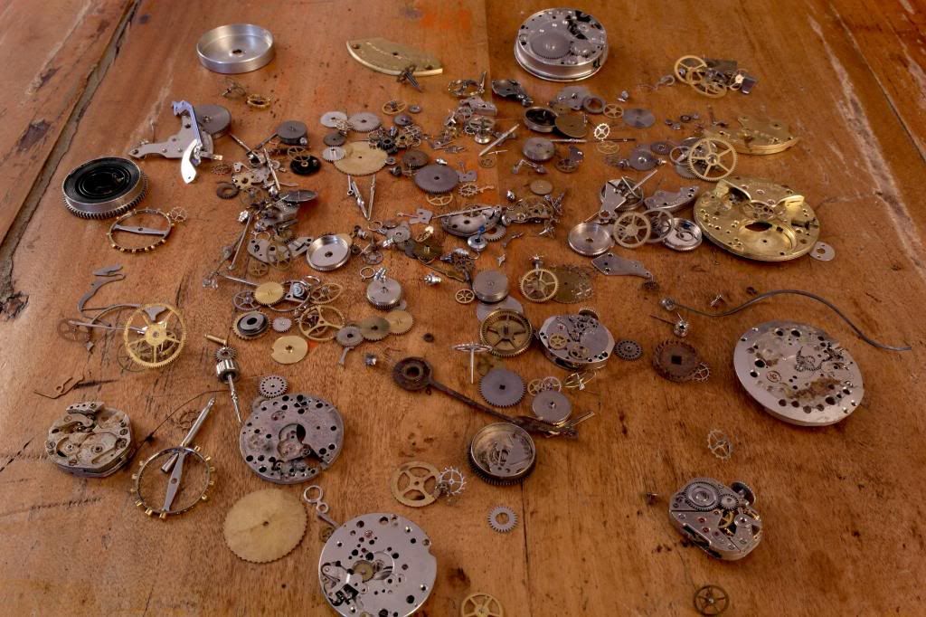

Messagepar gaston » 13 Mar 2014 23:38
Merci beaucoup,
Je viens de recevoir ces bricoles pour faire d'autres couteaux steampunk des que la série des couteaux de cuisine est terminée. Au moins ça me motive a travailler plus vite!

Messagepar jean michel » 14 Mar 2014 10:47
chouette!!!! j'ai hâte de voir ce que tu vas nous sortir.
