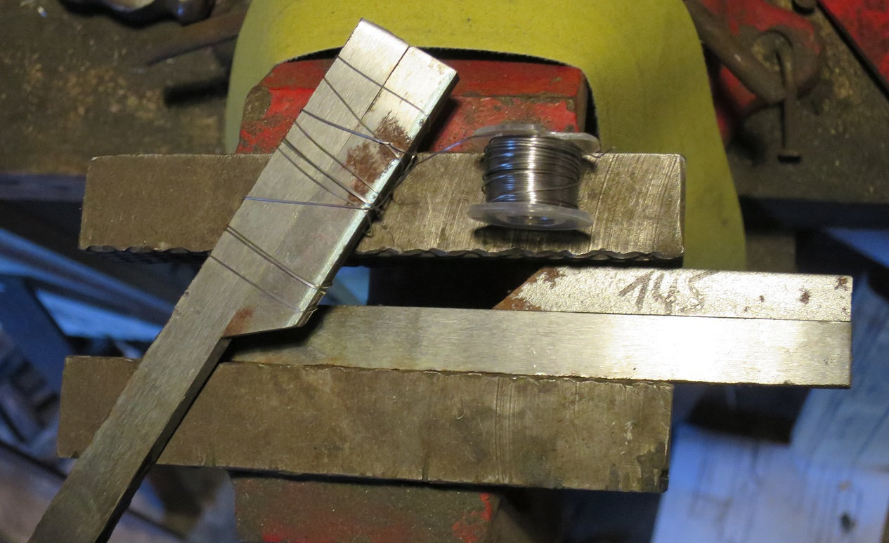

des ptits bouts qui vont bien ensemble :D des chutes d'acier doux et de 145, sont rafistolés :parfait:
pis un couteau, je pensais que le noir allait se barrer a l'usage, mais non, comme ça coupe pas de légumes qui rayent la finition (perchlo O2), ça devient encore plus noir en fait :pasmal:

ASR a écrit:merci !
Moi j'aurais peur que le ficelage ne tienne pas pendant l'émouture. Tu devrais mettre un peu d'époxy. :doc:
