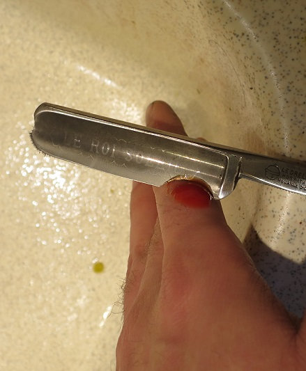

Fred.A a écrit:Sur le coup j'ai cru qu'il avait coupé la pierre. :fou:.
Moi aussi... :picole:

ha ha et les poils des doigts sont même pas rasés

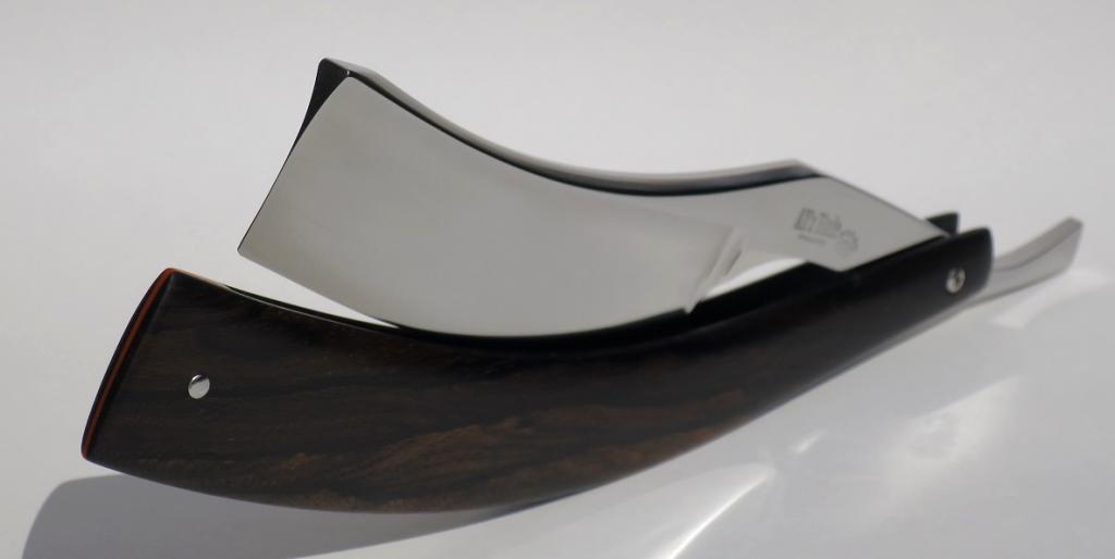

Du coup c'est une émouture Ayasafi?
Kissaki
Messages: 1341
Inscrit le: 19 Nov 2016 10:31
Re: Les trucs d'Ali
Messagepar ASR » 15 Fév 2017 18:55
:lol: tu te souviens de ça !
non, c'est un full hollow (3/4) environ.
J'en avais fait qu'un ou 2 dans ma mémoire, c'est plus extrême, plus gros, plus fin, y a du flex sur le centre de la lame et pas sur le fil, une misère a faire en série.

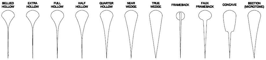

En fait, faudrait une page blog pour montrer les différences avec photo de face, car ça par exemple donné pour du full hollow voir extra hollow
gauche a droite, Bengal, TI, Friodur et W&B
Pour moi y a que des 1/2 évidé et pas 3/4 pourtant ils sont vendu pour du Full, voir extra. Sheffield, c'etait les champions du extra hollow ground gravé façon publicitaire alors qu'au mieux tu as un 1/2 evidé et la plupart du temps un quarter.
je pense que ce qui se rapproche le plus de la vérité est ce dessin de SRP (sauf le bellied)

Putain ça fait peur le truc tout fin, là… :lol:

Et c'te photo n'y est pas pour rien, on dirait une feuille de clope, mais coupée dans la longueur!

Des émoutures d'extraterrestre !!!
