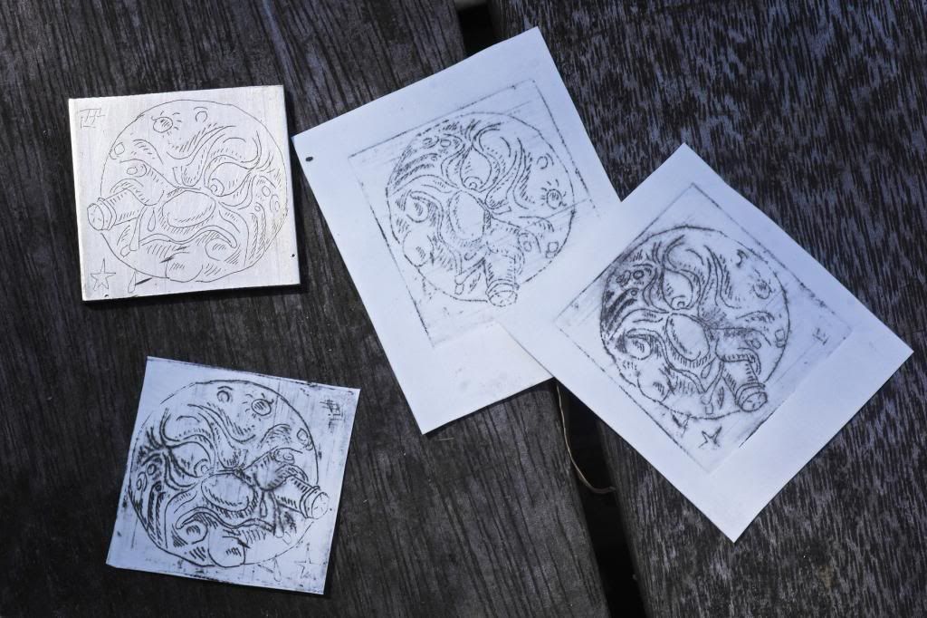

Pour changer un peu, j'ai réussi a échapper a l'appel de l'atelier pendant presque une journée et j'ai passé quelques heures avec un peintre qui a perdu sa motivation. Je lui ai proposé de faire des gravures a l'eau forte et j'ai fait un essai histoire de voir ce que ça donne. Le résultat n'est pas trop mal.

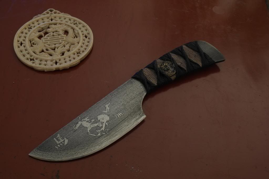

Bon, le dimanche j'essaie de ne pas aller a l'atelier, mais aujourd'hui ça n'a pas marché. J'avais cette idée pour l'année du cheval:

Messagepar Phoeniks67 » 16 Mar 2014 11:47
joli ça!!
tu peux en dire plus sur la lame et le traitement?
Phoeniks67
Messages: 5938
Localisation: 88 Vosges
Re: Les couteaux de Gaston.
Messagepar gaston » 16 Mar 2014 12:05
Merci,
la lame est en 12c27. Elle a reçu un premier bain de perchlo, puis je l'ai poncée a 800, enfin j'ai paint le motif a la painture au goudron et retrempé le tout.

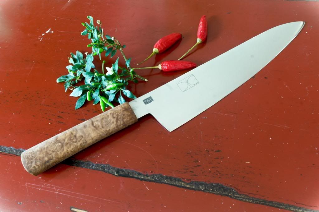

Bon, aller, encore du culinaire. J'ai travaillé dans un certain nombre de cuisines professionelles et j'ai utilisé de nombreux couteaux. Cela m'a fait comprendre ce qui fait un bon couteau de cuisine, et riche de cette experience, je passe beaucoup de temps a les fignoler pour en faire des outils efficaces.
Pour cette commande, la lame en 12c27 a un tranchant de 220mm, est d'une épaisseur de 2.5mm au manche et de 1mm a la pointe. Elle a un profil similaire au couteau chinois que j'ai fait récemment. L'épaisseur au fil était de 0,3mm avant affutage.
Pour une longueur totale de 370mm j'ai réussi a garder un poids de seulement 200g, ce qui en fait un couteau tres rapide et confortable meme pendant des usages prolongés.

Messagepar Phoeniks67 » 23 Mar 2014 09:28
joli couteau. Le manche c'est en quoi?
Phoeniks67
Messages: 5938
Messagepar kent » 23 Mar 2014 10:00
en bois
