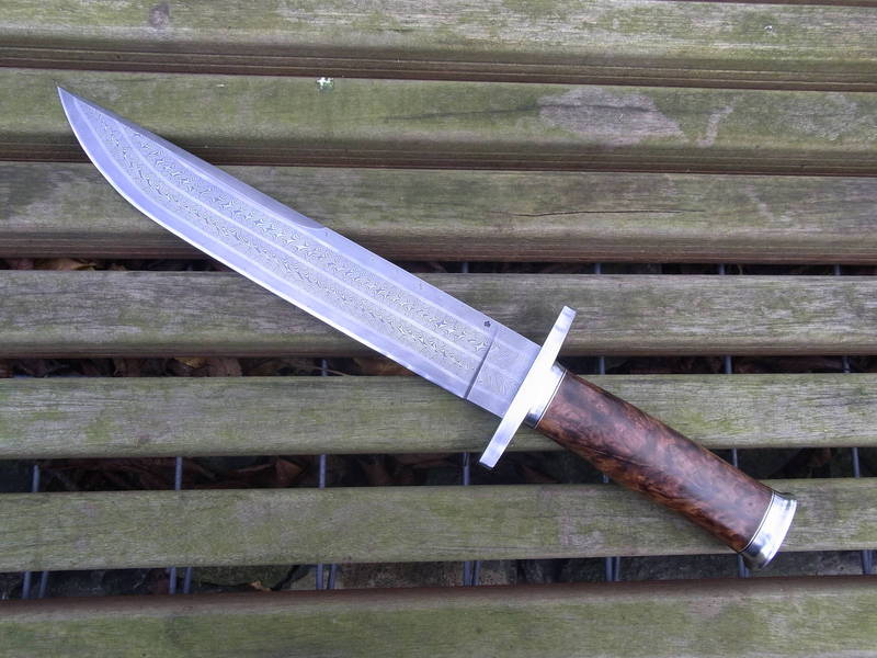

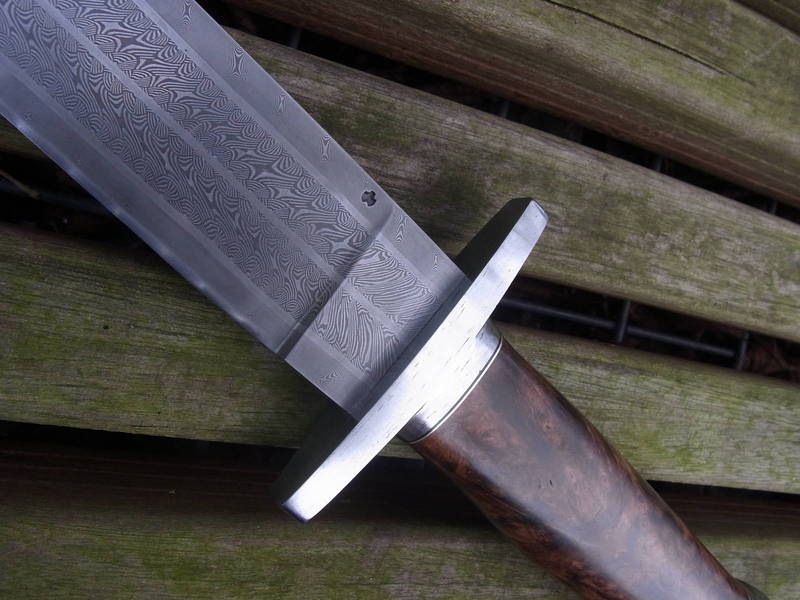

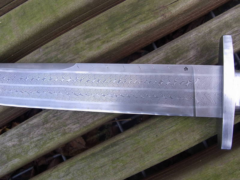

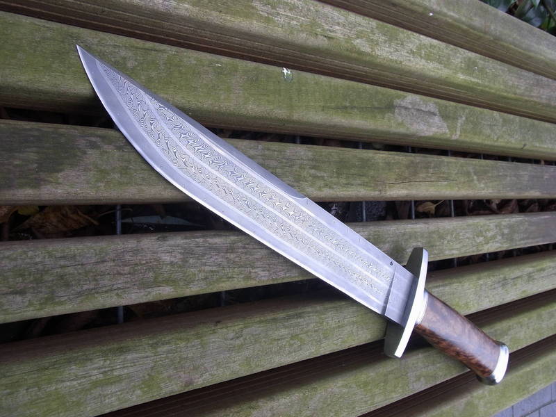

Messagepar AchimW » 22 Nov 2010 00:06
Pour completer la galérie, un pour les grands garçons.…..
en plus grand:
http://www.messerforum.net/fotoalbum/da … G00074.JPG
http://www.messerforum.net/fotoalbum/da … G00021.JPG
http://www.messerforum.net/fotoalbum/da … G00032.JPG
http://www.messerforum.net/fotoalbum/da … G00043.JPG
Les chiffres:
lame 4 barreaux avec 3 couches intermédiaires
dos et tranchant torsadé 320 couches
barreaux intérieures en motif basket weave torsadé
garde et pommeau en acier de bas fourneau ancien
manche en loupe de noyer avec intercalaires en argent sterling
lame longue de 335 mm
pour 48 mm de largeur
et 8,6 mm d'épaisseur au ricasso
couteau totale 503 mm
garde 105 mm
poids 1160 g

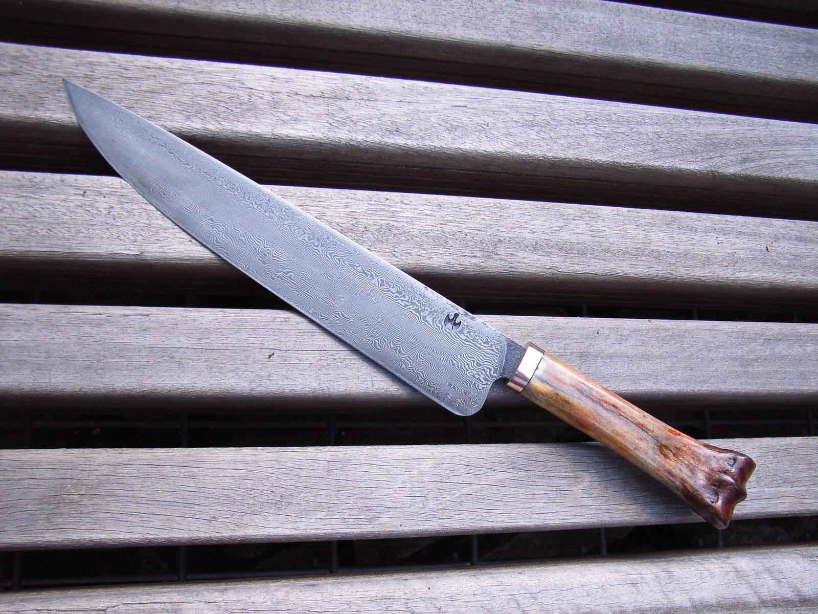

Messagepar AchimW » 22 Nov 2010 00:12
...et un grand cuisine:
plus grand:
http://www.messerforum.net/fotoalbum/da … MG0013.JPG
damas, shibuichi, os de kudu stabilisé.

Re: ACHIMW
Messagepar olmo » 22 Nov 2010 09:57
belles bêtes :chin:
une idée du poids du "bowiepee" ?
olmo
Le P'tit qui rit
Messages: 20538
Inscrit le: 03 Nov 2006 18:25
Localisation: Austrasie
Re: ACHIMW
Messagepar AchimW » 22 Nov 2010 10:01
C'est dans le texte: 1160 g
