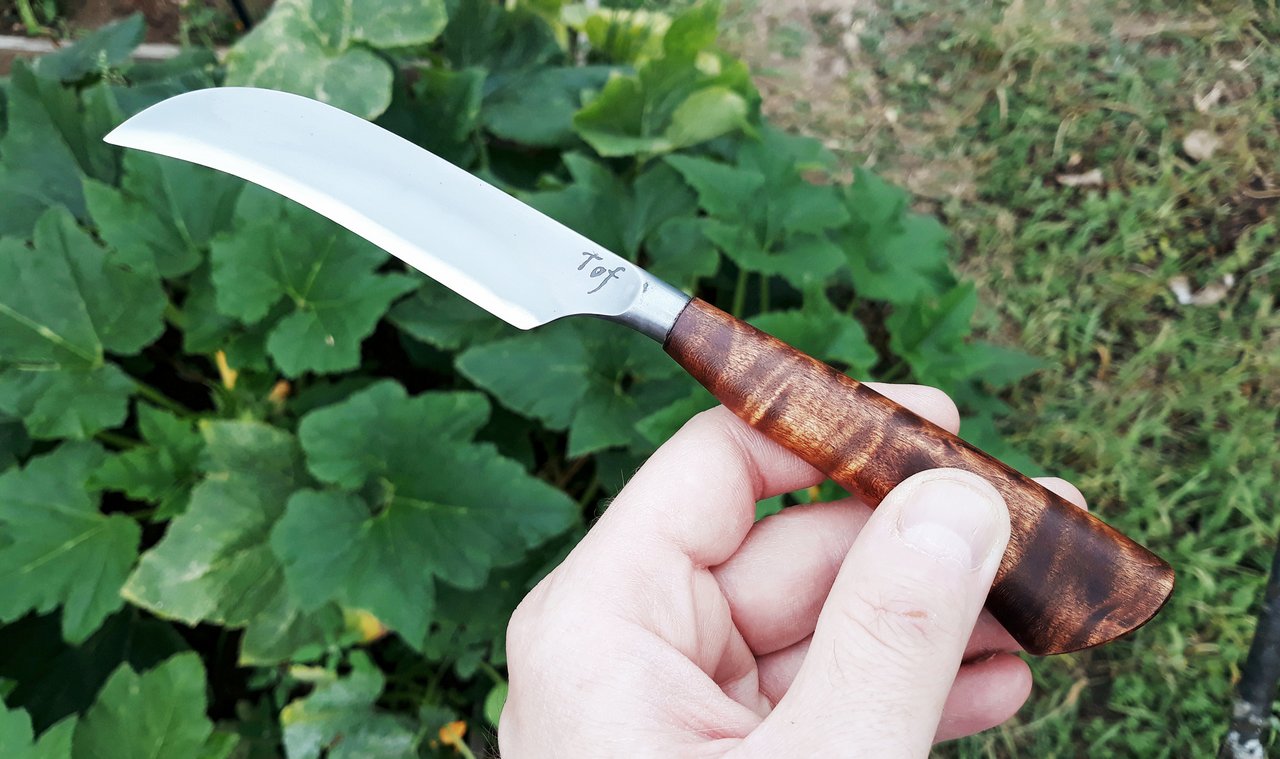

Messagepar can » 22 Aoû 2020 18:32
Bien le bonjour
skinner de 28 cm pour 14.5 de lame elle est forgée dans du 135cr3 avec un bandeau en damas torsade 135cr3 et 15n20.
la lame est haute de 4 cm pour une epaisseur de 4 mm
Le manche est en loupe d acacia et la virolle est en inox.
Merci de me donner vos avis et bonne fin de journée.

Messagepar Capet » 22 Aoû 2020 18:40
J’adore tout sur ce couteaux! Belle lame, bois superbe très bien proportionné! :D la taille en dessous me conviendrait parfaitement! :spc:

Messagepar Hieronymus » 22 Aoû 2020 19:14
Avec cette virole, ça me fait légèrement penser aux anciens couteaux de chasse allemands.
La ligne est belle, 14cm de lame, ça fait déjà un beau couteau qui nécessite de bonnes paluches, non ?
La ligne est belle, le bois aussi et la virole lui donne une note d'originalité.
J'ai deux questions :
Sur le manche, tu as fait une pièce supplémentaire, est-ce uniquement cosmétique ou est-ce une contrainte technique ?
Je ne suis pas un grand fan des assemblages de bois identiques, mais comme tu as déjà une virole qui fait office "détail" original, il était difficile d'ajouter encore un matériau qui diffère.
Sur la lame, tu indiques "bandeau de damas".
Est-ce que ce damas est ajouté comme un sandwich, ou est-ce sur toute l'épaisseur ?
Dans les deux cas, je suis impressionné qu'il soit possible d'obtenir une telle régularité sur la longueur de la lame.
J'aurais pensé qu'avec le martelage cela fasse des vagues (..lettes)
Un bon magicien ne révèle jamais ses secrets.
Bravo !

Messagepar can » 23 Aoû 2020 11:48
Merci à vous
Hieronymus le fait d avoir le bois en deux partie me permet de tourner la partie du bois qui s encastre dans la virole mais aussi d avoir un soie bien plus longue dans un manche courbé.
pour le bandeau de damas c est une soudure sur champ avec un tranchant rapporté comme souder demande plus de délicatesse que de force il n y a pas de déformation.

Messagepar Tigre Blanc » 23 Aoû 2020 12:40
Il est franchement superbe...Juste dommage l'assemblage de bois qui pour moi eut été mieux en une pièce thup thup thup
