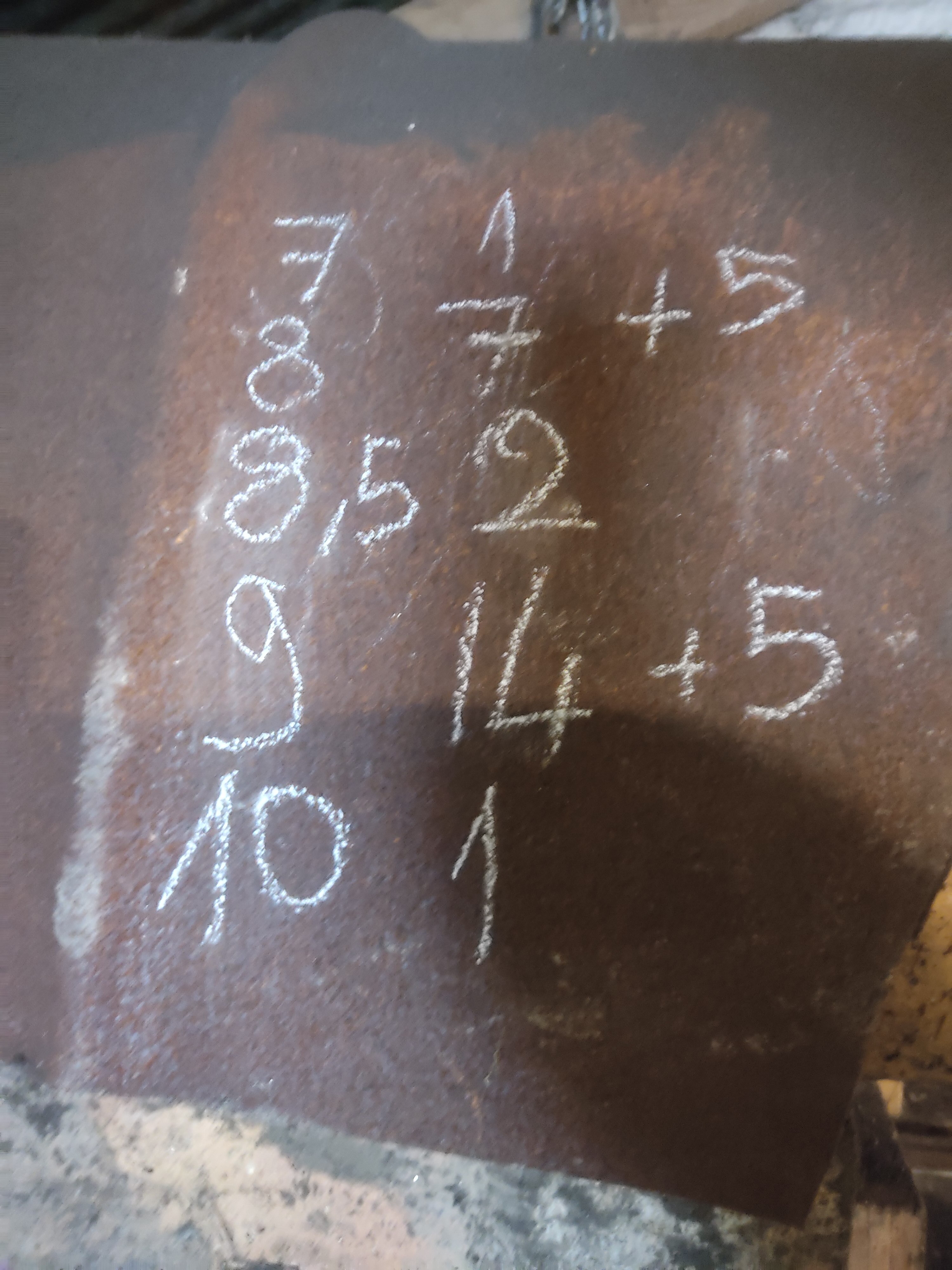

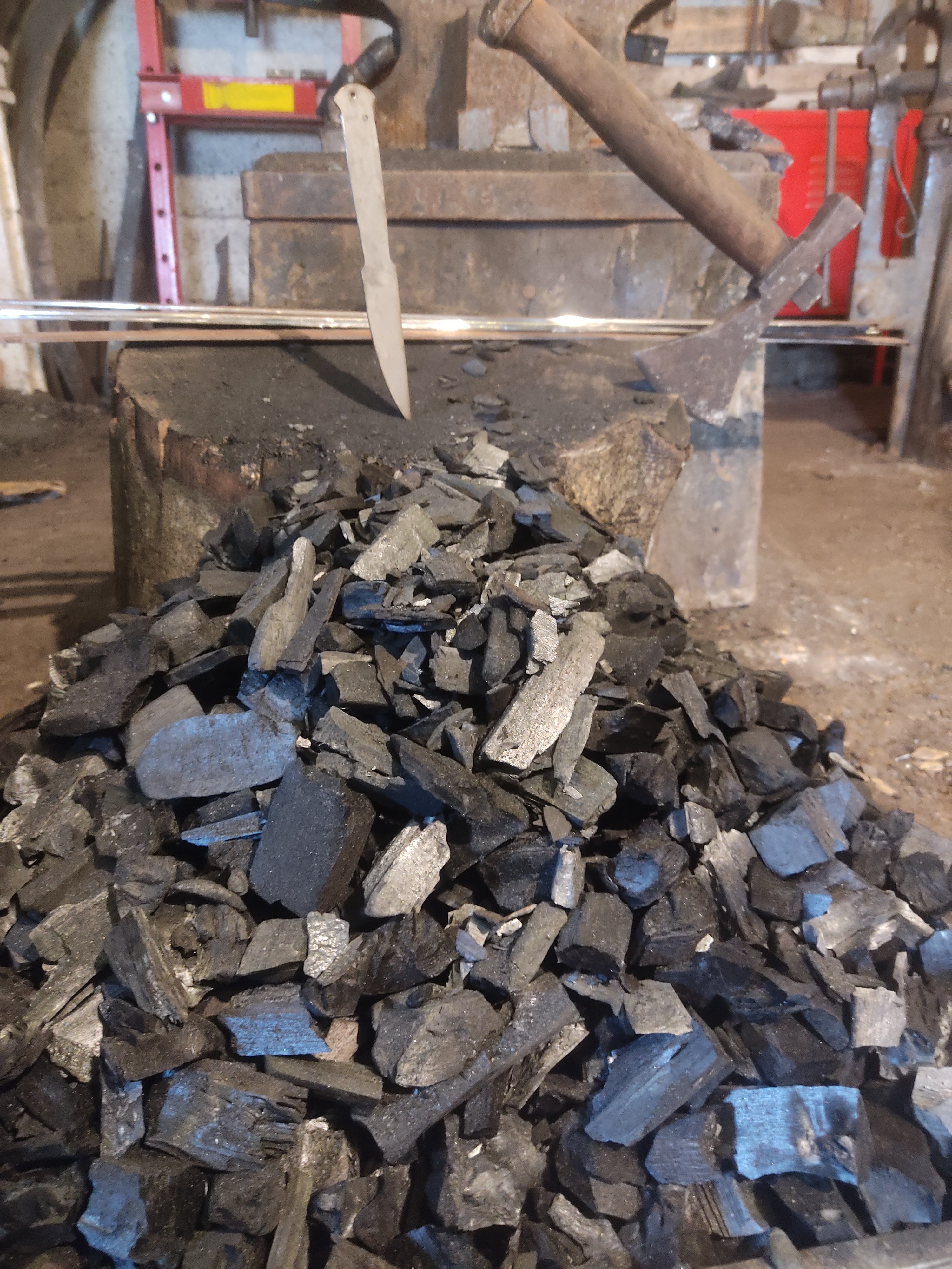

On commence par préparer la matière première: débitage des barres d'acier à la disqueuse (de loin ce qui m'emmerde le plus), calibrage du charbon, gabarit inox:

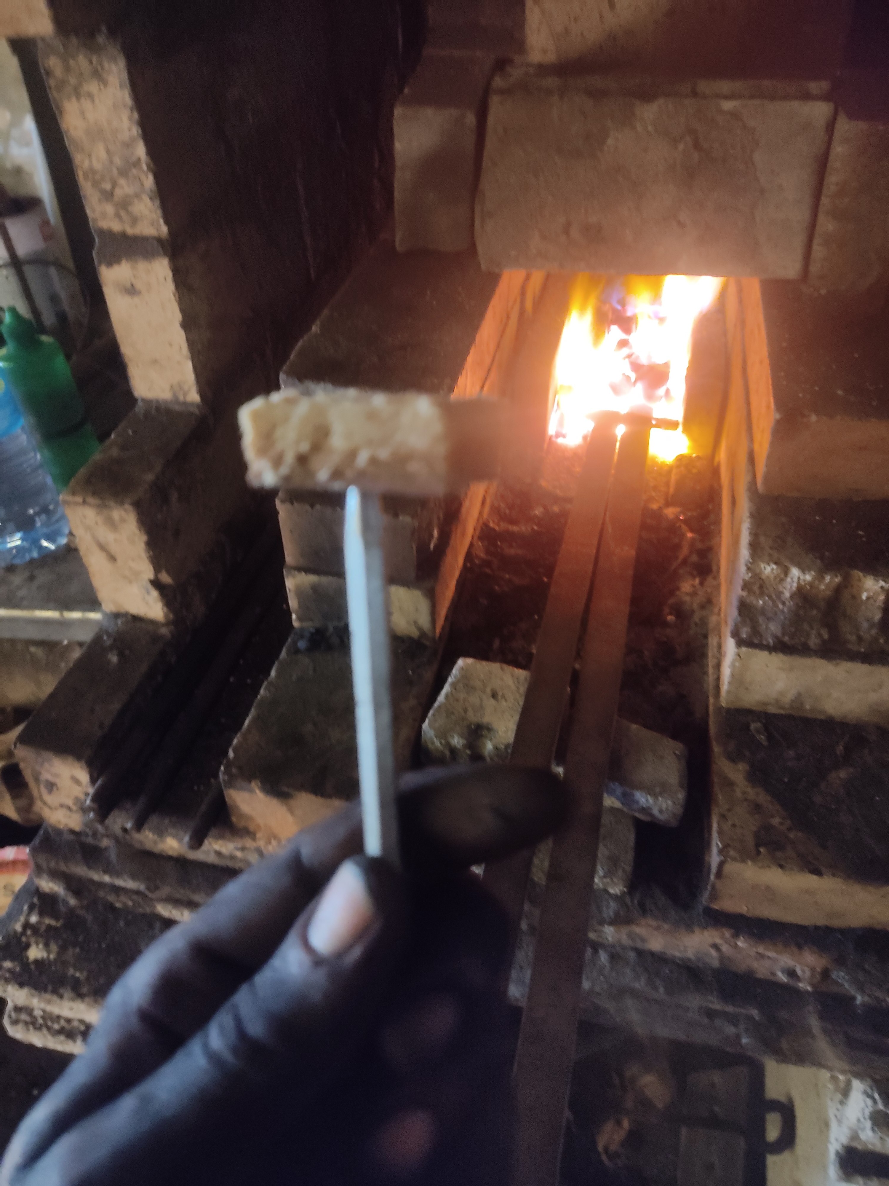

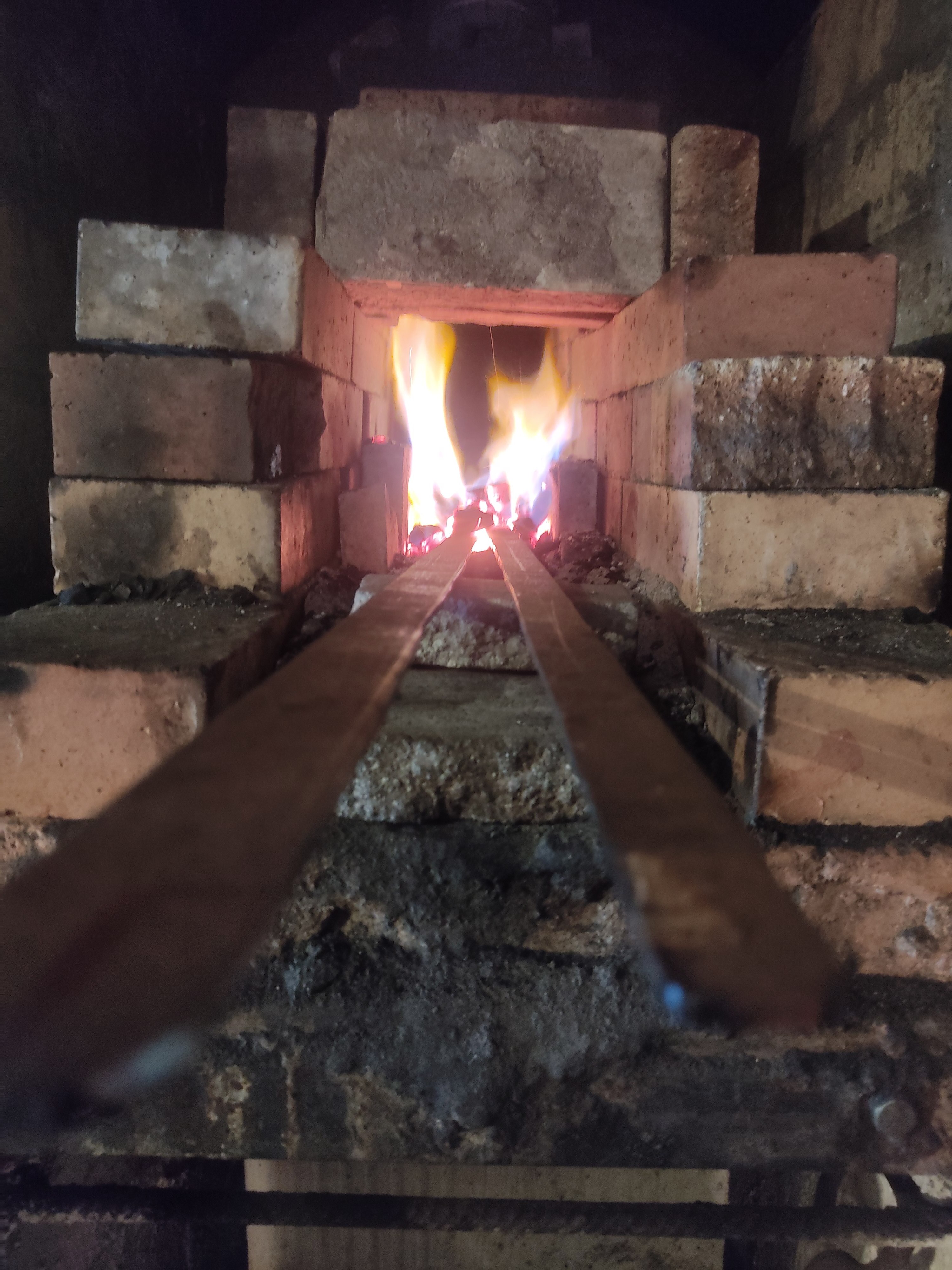

On démarre la forge, on enfourne, on règle la soufflerie et on travaille en alternance sur deux barres pour optimiser la combustion du charbon:

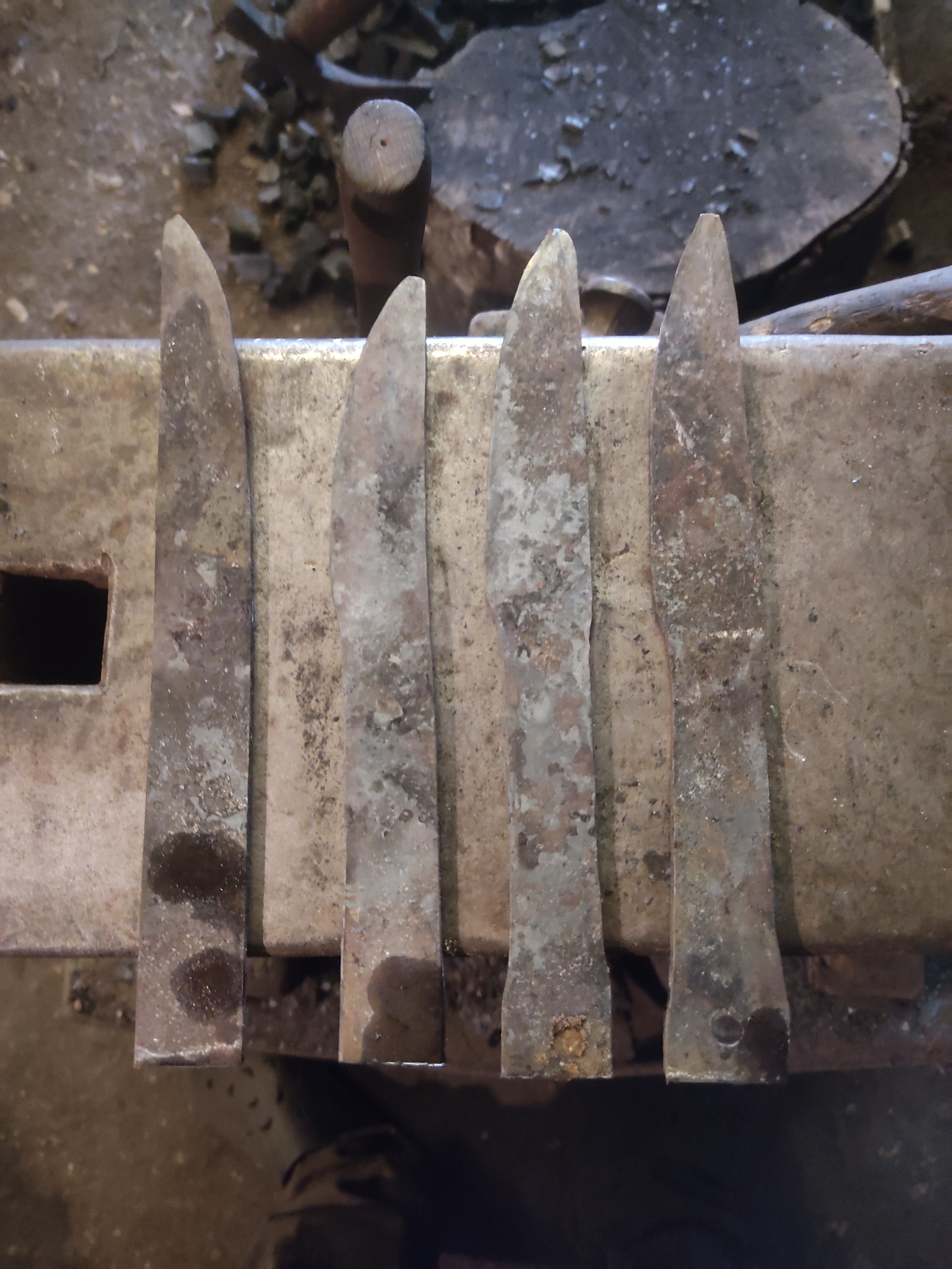

La succession des étapes: on forme la pointe, puis l'émouture, puis l'encastrement du lacet sur le manche, et enfin perçage à chaud du passe lacet:
Sur les manches droits comme ça, on vient mesurer la longueur du laçage, un coup de craie pour repérer l'endroit, et on tape tape tape, c'est ma façon de former :
